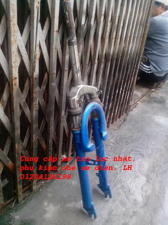

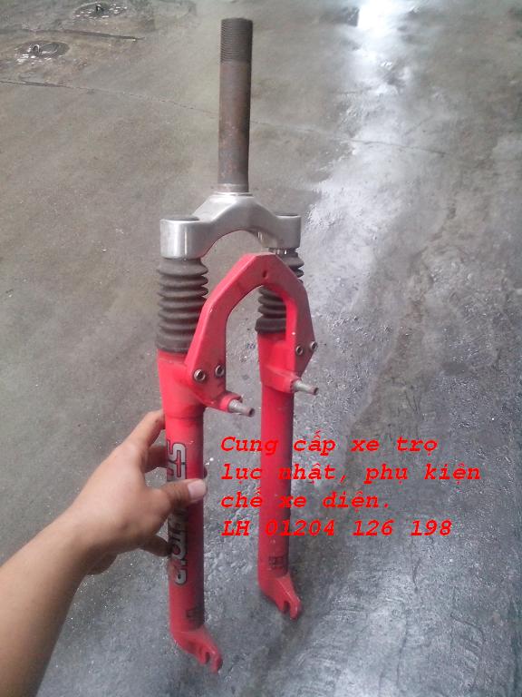

lắp vô tư bác ơi, quan trọng là cái Ty của nó là loại nhỏ, = cỡ xe thường. còn loại Ty to, gấp rưỡi cái đóNguyên văn bởi tronghai Xem bài viếtkai phuộc này có lắp dc vào xe đạp thuong k bác?
bác cho em giá con này và ảnh rõ hơn bác nhé

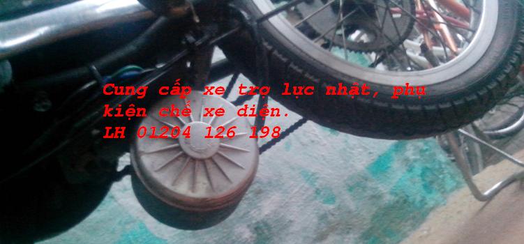

Nguyên văn bởi namdc Xem bài viếtđộng cơ chổi
[ATTACH=CONFIG]76371[/ATTACH]
con xe này nếu ko thích dùng đọng cơ chổi hiện taị thì có thể lấy cái lõi của động cơ sanyo chế vào chạy không phải suy nghĩ các bác ah.

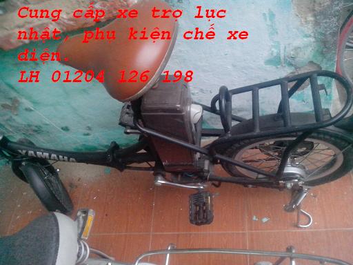

chào bác, con này nếu e lấy thì cũng chỉ mua bừa thôi chứ e ko chắc về độ mới cũ của ac quy, ng bán thì nói là ac quy mới ( tin đc 50/50 thui ) xe thì vất đấy lâu lắm rồi e kéo ga vẫn chạy ầm ầm ( ko tải)
bác quan tâm thì mình trao đổi tiếp nhé. ảnh thì mới có mấy cái đó thôi e chưa lôi ra chụp , xe vẫn ở bãi.
khó ji bác, 2 cái mã sắt là xong àh, lấy cái động cơ của con sanyo thui, cái động cơ nó ở bên trong cái đùm sanyo đó bác,nó to = cái động cơ chổi than kia , to hơn 1 nắm tay tí thuiNguyên văn bởi s0ng_hongcon này bác chế đc sanyo vào thì ngon! nhưng con sanyo chế vào đùm chứ chế vào chỗ cái đc kia e hơi khó...
nhưng 1 con là roto quay, 1 con là stato quay mà! bác để tâm cho em con xe em hỏi trên nhé!!!Nguyên văn bởi namdc Xem bài viếtkhó ji bác, 2 cái mã sắt là xong àh, lấy cái động cơ của con sanyo thui, cái động cơ nó ở bên trong cái đùm sanyo đó bác,nó to = cái động cơ chổi than kia , to hơn 1 nắm tay tí thui
à hiểu ý bác rồi, con này bác lấy lỗi ra đấu vô là xèo cái động cơ luôn đó, nguyên bản của nó khí chưa qua nhông giảm tốc quay cực nhanh nhưng momen nhỏ, qua nhông giảm tốc tốc độ quay giảm đi nhiều đôngf nghĩa vs việc momen cuối tăng lên, nếu chế vô đó bộ truyền nào thay thế nổi bộ truyền ba cấp giảm tốc trên. em nói có gì sai bác bỏ qua nhaNguyên văn bởi linhkienxedd Xem bài viếtnhưng 1 con là roto quay, 1 con là stato quay mà! bác để tâm cho em con xe em hỏi trên nhé!!!
