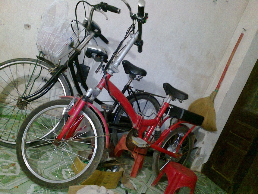

Cũng chả cần phuộc đâu bác ạ , cái phuộc giữa mình vặn cho nó cứng nhất lại rồi vì mình thấy nó yếu yếu , chạy điện thì ko sao chứ đạp chân mất lực lắm , lúc mình đạp xuống thì cái lò xo cũng nhún xuống rồi lực mới truyền ra bánh sau .Nguyên văn bởi hanchjcha Xem bài viếtngon bác nhể
giờ xe gấp thấy bán toàn củ rưỡi 2 củ , làm chơi 1 cái mà ngĩ cũng phí ! con này làm cái phuộc trước nữa thì nhon
Mình mua cũ mà , 400k nhưng cũng phải thay nhiều thứ : săm , lốp , yên ... cả cặp chắn bùn nữa , nguyên bản nó là sắt , đi kêu lạch cạch mình tháo bỏ , ra lấy bộ của x game có 25k lắp vào . Tóm lại cũng phải mất 6 - 700k đấy , nhưng dc cái cũng ngon .
hi. xe điện nó đi nhanh bác lại bóp cái giảm xóc thế thì chếtNguyên văn bởi vjetcc Xem bài viếtCũng chả cần phuộc đâu bác ạ , cái phuộc giữa mình vặn cho nó cứng nhất lại rồi vì mình thấy nó yếu yếu , chạy điện thì ko sao chứ đạp chân mất lực lắm , lúc mình đạp xuống thì cái lò xo cũng nhún xuống rồi lực mới truyền ra bánh sau .
đi vào chỗ xóc thì giãy nảy lên . chủ yếu chạy điện mà bác , e cũng đang tính kiếm 1 em ntn lấy cái khung xe là chính , thay phuộc trước , thay vành với lốp béo mới đầm xe

con này rẻ ề! phuộc cũng có luôn!!! vừa lên xong cho khách nè! còn 1 em màu xanh ghi đông phốt tăng như của bạnNguyên văn bởi hanchjcha Xem bài viếtbác nào kiếm đc em xe gấp ntn ko? [ATTACH=CONFIG]76803[/ATTACH] em nhớ xe này ngày trc mua mới có 1tr2 hay 1tr5 gì đó mà giờ không nhớ tên xe
bác tham khảo nha!!! cái nhựa trên bánh xe vất đi cho thoángLast edited by s0ng_h0ng; 25-10-2013, 23:15.

à bác! con này nguyên bản vành 28 đũa muốn độ xe điện thì phải mua vành 36 đũa, muốn đi nhanh thì lắp loại động cơ không nhông giảm tốc đi không dưới 30km/h em nói sai chặt đầu em luôn, nhưng vành nhỏ thì em khuyên là đi nhanh thì đội cái nồi cơm điện cho chắc cúNguyên văn bởi hanchjcha Xem bài viếtngon bác nhể
, động cơ này thì siêu rẻ, chỉ đắt hơn đồng nát 1 tí, mấy bác đồng nát thích mua em này vì lượng đồng gần 2kg, loại xe và đc này thì nhiều!!!
