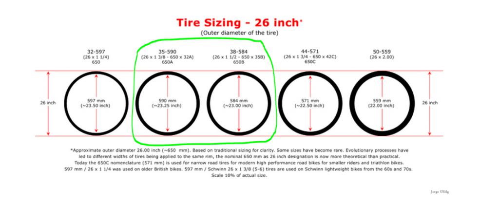

26*1 3/8 bác a, ở trên lốp nó có viết rõ đấyNguyên văn bởi youxonem Xem bài viếtBạn namdc và các bạn xem giúp mình với, cái vành xe của mình ở nhà không biết là loại nào trong 2 loại mình khoanh tròn dưới đây. Các bạn biết ở Việt Nam hay dùng chuẩn nào không ?
[ATTACH=CONFIG]78954[/ATTACH].

ủa! tưởng vành 26 là 26" còn cái số ở đuôi nó chỉ loại vành lốp to lốp nhỏ chứ nhể!!!! đũa xe 26" nó giống nhau mà lắp vào vành 26" nào chả đc! mà bạn youxonem hỏi với mục đích gì nhỉ??? để mua vành khác? hay mua lốp khác? hay mua nan hoa khác???????????? MÀ CÁI HÌNH BÁC GỬI LÀ NÓI VỀ LỐP XE MÀ!!!??? NÓ LÀ LOẠI LỐP TO VÀ NHỎ MÀ!!!??? lốp bạn có thể lắp loại béo hơn đi êm hơn nhưng tùy cái xe kẻo nó vướng vào háng cái xeNguyên văn bởi youxonem Xem bài viếtBạn namdc và các bạn xem giúp mình với, cái vành xe của mình ở nhà không biết là loại nào trong 2 loại mình khoanh tròn dưới đây. Các bạn biết ở Việt Nam hay dùng chuẩn nào không ?

Mình vừa xem số trên lốp xe xong, kết quả là :37-584 (650) .Lốp này là lốp DRC, thông số trên chắc là của TCVN, nhưng mà search google xong vẫn không thấy chuẩn này
Mình không biết là với lốp này và động cơ sanyo bánh sau thì phải lắp đũa xe loại nào ?Last edited by youxonem; 27-11-2013, 20:23.

dùng đũa 20 hoặc 22 đũa bé chứ đũa to ko luồn qua lỗ may ơ đc nhé, cẩn thận lúc banh càng nếu ko đều đi tuột xích đó!!!Nguyên văn bởi youxonem Xem bài viếtMình vừa xem số trên lốp xe xong, kết quả là :37-584 (650) .Lốp này là lốp DRC, thông số trên chắc là của TCVN, nhưng mà search google xong vẫn không thấy chuẩn này

bác đúng là lo bò trắng răng, đã bảo là km 1 bộ đũa mà bác có phải tìm đũa đâu mà sợ, cứ đưa đường kính trong của vành chuẩn cho e là có đũaNguyên văn bởi youxonem Xem bài viếtMình vừa xem số trên lốp xe xong, kết quả là :37-584 (650) .Lốp này là lốp DRC, thông số trên chắc là của TCVN, nhưng mà search google xong vẫn không thấy chuẩn này
37-584 (650) đó bácNguyên văn bởi namdc1 Xem bài viếtbác đúng là lo bò trắng răng, đã bảo là km 1 bộ đũa mà bác có phải tìm đũa đâu mà sợ, cứ đưa đường kính trong của vành chuẩn cho e là có đũa

bao giờ cũng vậy nè bác, vành nhỏ cũng vậy nhé, 24 chẳng hạn. thông số 24 inch, 26 inch.. là đường kính ngoài cùng tính cả lốp mà. quả lốp to thì vành bé lại, quả nhỏ thì vành to. vì vậy nói là vành 26 nhưng phải là 26 gì, lốp gì , hoặc đường kính trong của vành thì mới kiếm đũa chuẩn đcNguyên văn bởi s0ng_h0ng Xem bài viếtủa! tưởng vành 26 là 26" còn cái số ở đuôi nó chỉ loại vành lốp to lốp nhỏ chứ nhể!!!! đũa xe 26" nó giống nhau mà lắp vào vành 26" nào chả đc! mà bạn youxonem hỏi với mục đích gì nhỉ??? để mua vành khác? hay mua lốp khác? hay mua nan hoa khác???????????? MÀ CÁI HÌNH BÁC GỬI LÀ NÓI VỀ LỐP XE MÀ!!!??? NÓ LÀ LOẠI LỐP TO VÀ NHỎ MÀ!!!??? lốp bạn có thể lắp loại béo hơn đi êm hơn nhưng tùy cái xe kẻo nó vướng vào háng cái xe
