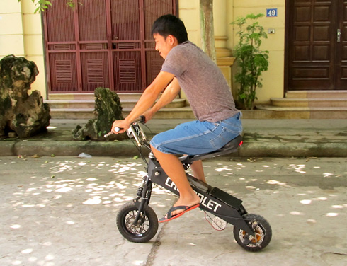

Bánh răng 60 răng mà lắp bánh xe to như cào cào thì có khi ko đi nổi ý bạn . Vì lực kéo không đủ cực kì yếu . Mình lắp 60 răng trên con xe gấp bánh 20in kia cũng thấy hơi yếu nên mới lên loại 80 răng .Nguyên văn bởi danchoi9xx Xem bài viết:Đ nhông 80 răng thì nhìn hơi to so với loại 60 nhìn thẩm mỹ hơn. những bánh xe phải nhỏ thì lắp loại 60 chạy mới ngon. bánh tổ mà lắp 60 răng là nhanh đi mộ tớ lắm nhé :v

Nguyên văn bởi vjetcc Xem bài viếtBánh răng 60 răng mà lắp bánh xe to như cào cào thì có khi ko đi nổi ý bạn . Vì lực kéo không đủ cực kì yếu . Mình lắp 60 răng trên con xe gấp bánh 20in kia cũng thấy hơi yếu nên mới lên loại 80 răng .

em muốn lắp vào bánh 20cm,không biết bác mua cái nhông 60 răng ở đâu?mà lắp vào bánh 20 nhìn cái nhông có to quá không bácNguyên văn bởi danchoi9xx Xem bài viết:Đ nhông 80 răng thì nhìn hơi to so với loại 60 nhìn thẩm mỹ hơn. nhưng bánh xe phải nhỏ thì lắp loại 60 chạy mới ngon. bánh to mà lắp 60 răng là nhanh đi mô tơ lắm nhé :v
p/s: e sợ 250w cháy nên làm con 350w giờ hơi tiếc vì nó hơi tốn bình so với quy định :v
:v chắc bác nhầm. làm gì có bánh xe đạp 20cm hả trời @@ xe đồ chơi à.Nguyên văn bởi mr_bui Xem bài viếtem muốn lắp vào bánh 20cm,không biết bác mua cái nhông 60 răng ở đâu?mà lắp vào bánh 20 nhìn cái nhông có to quá không bác
Nhông e mua luôn ở chợ trời. 180k về đi gia công mất 40k nữa với cái líp nữa thành ra hơi cao ở cái bộ phận nhông này
nhưng nhìn lạ và khác mốt. đảm bảo chạy xe ai cũng nhìn theo :v

Cái của mình nhông 80 ( như hình trên ) cũng chưa to mà , 60 lo gì . Nhông 60 răng thì chợ giời nhiều lắm , mỗi tội giá hơi chát , Nhông 60 thì bạn nên mua động cơ 2200v/phút như bạn danchoi9xx kìa , chứ 2650v/phút như mình thì thấy vẫn yếu .Nguyên văn bởi mr_bui Xem bài viếtem muốn lắp vào bánh 20cm,không biết bác mua cái nhông 60 răng ở đâu?mà lắp vào bánh 20 nhìn cái nhông có to quá không bác

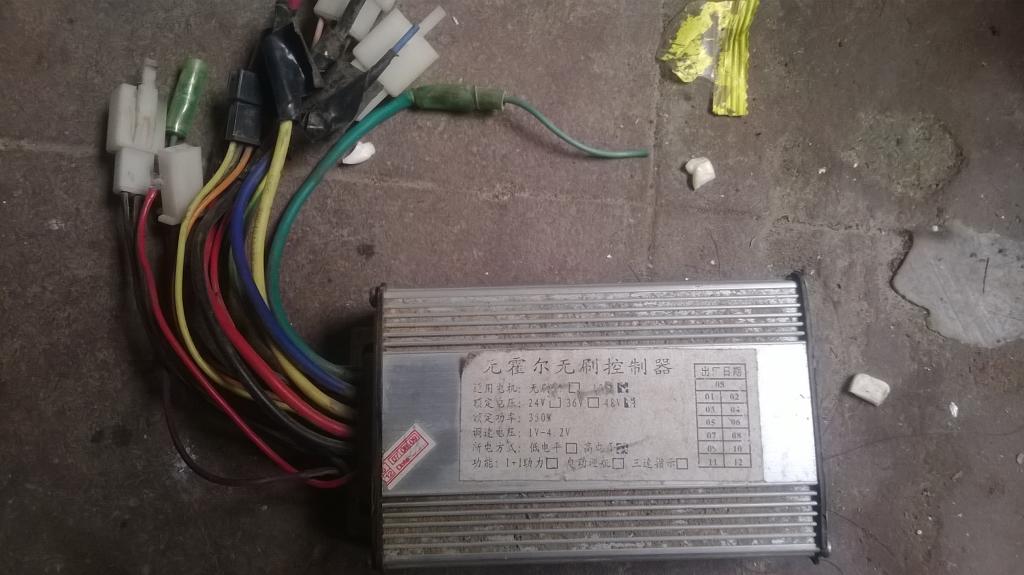

Chỗ chú e còn 2 cái bo đk loại 3fa k chổi than.
1 cái 500w 48v
1 cái 350w 36v
Hàng bóc xe ra bác nào cần cứ pm nhé
hỗ trợ chuyển đổi xuống 36v cho loại 48v
xuống 24v cho loại 36v

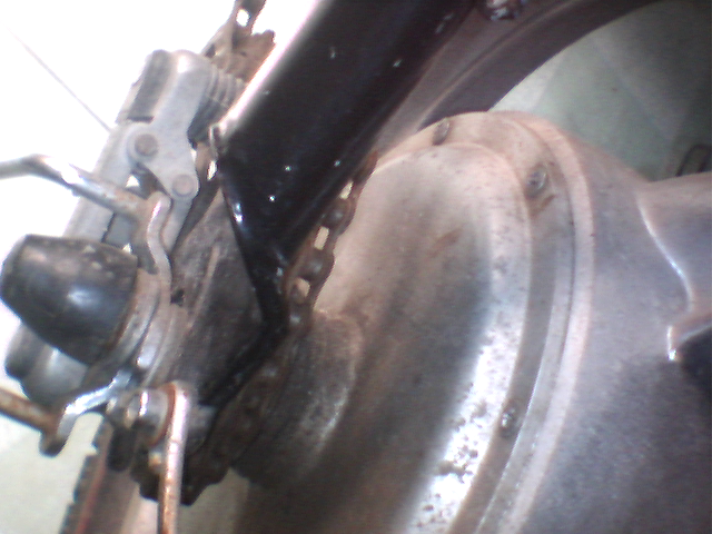

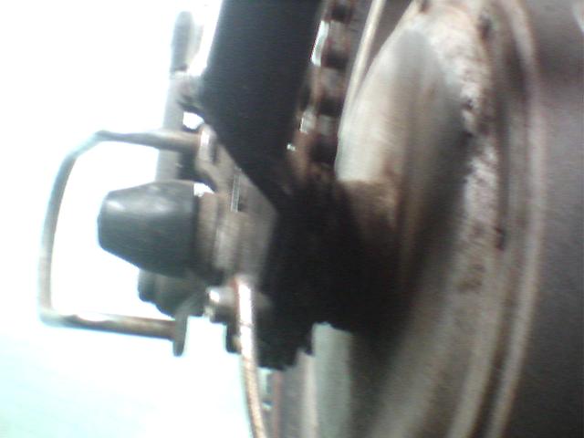

ko bik cho~ nao bac' a` .. em ga lamNguyên văn bởi dinh.dt Xem bài viếtNó ở phía dưới gầm trục giữa, bạn xem xem có không?
chup may tam hjnh truc giua bac xem cho nao nhe
