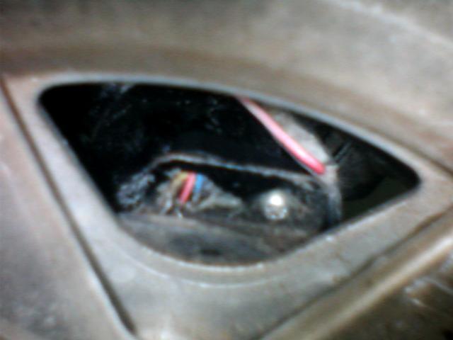

có cái hình nào cụ thể k b.Nguyên văn bởi nhatlongnh88 Xem bài viếthôm nay em mổ sẻ nó ra , và e đoán nó để chia nguồn nạp ra 3v7 và nạp vào các dãy pin song song chứ ko nạp trực tiếp 48v vào cả khối nối tiếp

bác dinhdt biết nguyên lý và đấu nối cái cục pin này ko ạ , e mua thì nó đã như này mà ko biết đấu như nào
1 bộ pin sẽ bao gồm các cell mắc // với nhau thành 1 nhóm để có được điện dung như ý, sau đó mắc nối tiếp từng nhóm để có được điện áp như ý.Nguyên văn bởi nhatlongnh88 Xem bài viết
loai này phải có 1 mạch bảo vệ với những chức năng bảo vệ áp và dòng xả, dòng sạc. còn mấy cái dây nối từ từng nhóm lên ( 10-11 dây với áp 36v, 13-14 dây với áp 48v ) là dây đưa tín hiệu điện áp lên mạch bảo vệ để ngắt toàn bộ pin nếu 1 cell hay 1 nhóm cell bị lỗi. nếu bộ pin của bác ko có mười mấy cái dây nhỏ thì mạch bảo vệ không cho bộ pin hoạt động. nếu bác dùng trực tiếp thì các cell sẽ bị hỏng do xả sâu
nó có cảm biến nhiệt độ riêng
bác chụp cái hình rõ 1 chút để tôi nhìn choTrần Quang Định

3 dây đó nói sát vào tôi thấy ùi.. nhưng sao vẫn ko chạy đc trợ lực vậy..Nguyên văn bởi s0ng_h0ng Xem bài viếtkhổ cái bác này hỏi cái cảm biến mãi, úp cái hình thì bé tí, bác cứ nhìn chỗ đĩa đùi xe đó có con gì mà 3 dây nối tới sát sát đĩa là cảm biến, còn ko có là nó ko có

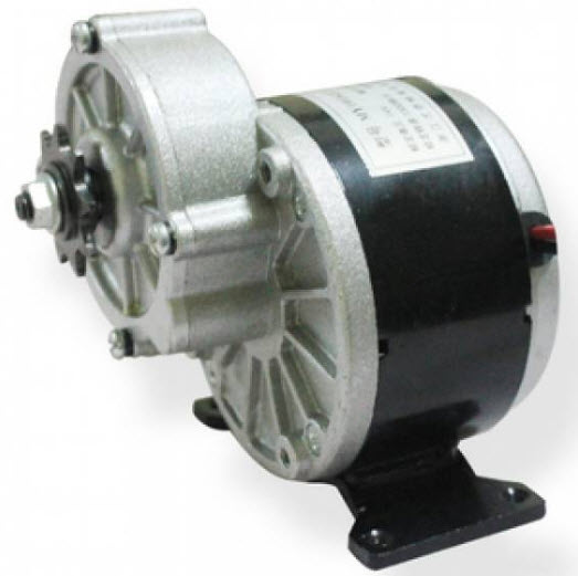

dc 24v/250w àh bác,có phải cái loại này khôngNguyên văn bởi thiên ân Xem bài viếtE có cái đc 24v chợ trời nó có 9vcái răng và đang dùg líp 16 răng,jo cho lên 60 răng liệu nó có thêẻ đi nhanh hơn k các bác.ạ,bác đang dùng bánh bao nhiêu?
À vậy e hiểu rồi , nó có 1 vỉ mạch có 26 dây nhỏ nối vào + - của 13 tổ hợp pin nếu 1 tổ bị yếu hoặc hỏng thì cái vỉ mạch đấy ngừng cấp nguồn mát lên khiển "vì e thấy nó có 1 dây to màu đen và 1 dây to màu xanh còn dây màu đỏ của pin nối thẳng ra ổ khóa lên khiểnNguyên văn bởi dinh.dt Xem bài viết1 bộ pin sẽ bao gồm các cell mắc // với nhau thành 1 nhóm để có được điện dung như ý, sau đó mắc nối tiếp từng nhóm để có được điện áp như ý.
Chức năng chợ lực của bạn ko hoạt động vì 2 nguyên nhân , 1 là cảm biến bị hỏng , 2 là những viên nam châm nhỏ gắn trên đĩa đã bị rụng mấy " xe e nó gắn = keo 502 và đã bị rụng mất 3 viên / 4 viênNguyên văn bởi 0985441671 Xem bài viết3 dây đó nói sát vào tôi thấy ùi.. nhưng sao vẫn ko chạy đc trợ lực vậy..
giống vậy nhưng nó là loại k chân b ah,mình lap vành 26.Nguyên văn bởi mr_bui Xem bài viếtdc 24v/250w àh bác,có phải cái loại này không [ATTACH=CONFIG]80651[/ATTACH]ạ,bác đang dùng bánh bao nhiêu?

bình thường loại này có sẵn nhông giảm tốc giảm xuống còn 337v/p.bạn dùng vàng 26 thì tốc độ hiện h là 23,5km/h đấy là chưa tải nếu bác muốn đi nhanh hơn thì phải thay líp ít răng hơn chứ thay líp 60r vào đi chậm lắm hơn 6km/h thôi bạn.Nguyên văn bởi thiên ân Xem bài viếtgiống vậy nhưng nó là loại k chân b ah,mình lap vành 26.
theo mình biết thi brăng càng to thì đi cằng nhanh chứ b.Nguyên văn bởi mr_bui Xem bài viếtbình thường loại này có sẵn nhông giảm tốc giảm xuống còn 337v/p.bạn dùng vàng 26 thì tốc độ hiện h là 23,5km/h đấy là chưa tải nếu bác muốn đi nhanh hơn thì phải thay líp ít răng hơn chứ thay líp 60r vào đi chậm lắm hơn 6km/h thôi bạn.

Bánh răng chủ động"động cơ" càng to đi càng nhanh(tải yếu). Bánh răng bị động "bánh xe" càng to đi càng chậm(tải khỏe)Nguyên văn bởi thiên ân Xem bài viếttheo mình biết thi brăng càng to thì đi cằng nhanh chứ b.
thank 2bak nhiu.Nguyên văn bởi nhatlongnh88 Xem bài viếtBánh răng chủ động"động cơ" càng to đi càng nhanh(tải yếu). Bánh răng bị động "bánh xe" càng to đi càng chậm(tải khỏe)
