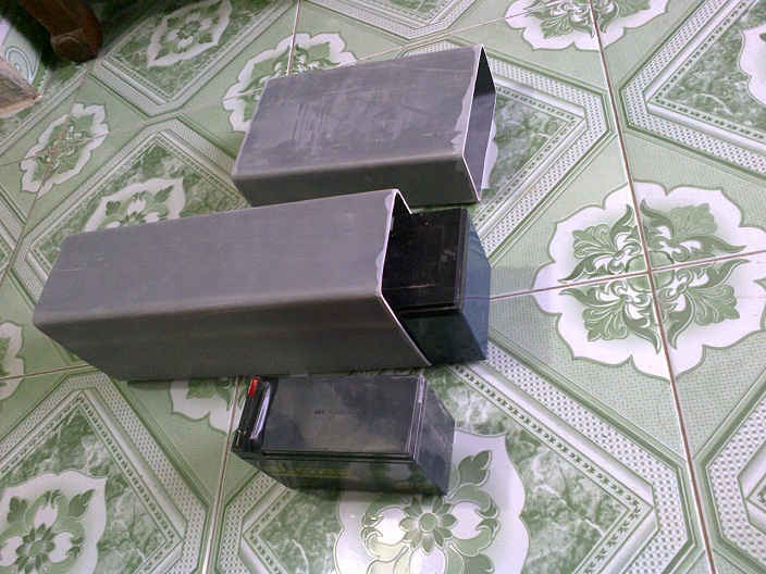

up cho bác vài loại hộp đựng acquy em chế để bác nghiên cứuNguyên văn bởi tandat_dt21 Xem bài viếtĐúNg rồi..đùm nó 36 tăm cơ,bác mua xe gấp vàh 20 nó có 28 nan thoi...bác mua vàbh nhôm ấy 36 lô,nong ra bằg mũi 4 mua tăm cho xe đạp điện vàh 20 to gần bằg tăm xe máy....dài 14cm thì phải..đan chéo 6..cái đựng 3 ác quy 7,5ah hoặc 9ah
cái này đựng 4 ác quy 7,5ah hoặc 3 cái và 1 cái điều khiển , hộp dài hơn 30cm tí ( thừa thì cắt) hoặc 2 ác quy 12ah và khiển
để đứng
đựng 2 ácquy 7,5ah và điều khiển.... để nằm ngang sau xe
... hoặc
đựng 2 em 7,5ah để đứng...
hộp đựng 2 ác quy 12ah và khiển để sau yên xe con này ko có hình
ngoài ra cònlàm nắp hộp vuông, tròn, lượn sóng...
các hộp trên không dài quá 35cm, ngắn nhất 22cm
bác xem mà nghiên cứu cho con xe của bác nha...
toàn nhựa pvc dày 4,7mm đó, ngồi lên vô tưLast edited by s0ng_h0ng; 11-02-2014, 21:09.
