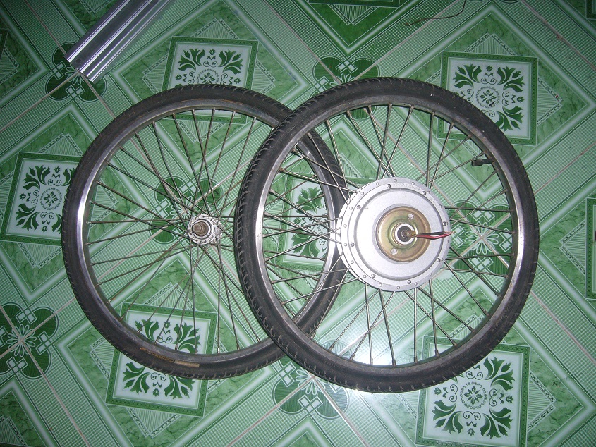

Bác alo cho em! Loại này em còn hơn chục cái đảm bảo thỏa mãn cho b!Nguyên văn bởi vinhk45 Xem bài viết[ATTACH]86425[/ATTACH]
