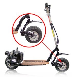

Chiếc xe của bạn này rất dễ làm. Vì sườn xe cân đối và ko phuộc nhún . Xe mình làm là theo chiếc này.. Rất khó làm và rất mất thời gian. Vấn đề mình gặp đầu tiên là đồng trục. Mà xe có phuộc thì có 4 trục, đỗ mồ hôi. Vấn đề thứ 2 mình gặp là đồng phẳng bánh trước , sau và sườn xe cùng nằm trên 1 mặt phẳng. Vấn đề thứ 3 là phuộc nhún. Như hình gốc thì ta ko sử dụng lò xo cho phuộc mà ta sử dụng tổ hợp trục cao su. Phức tạp và kinh phí cao nên mình ko làm theo cách đó. Mình sử dụng lò xo. Tuy kết quả ko bằng nhưng chỉ đi bình thường thì ok. Khó ở đây ko phải gắn thêm cái phuộc là khó mà là phải gắn cái phuộc nhỏ nhỏ xinh xinh đừng quá lộ liễu. Và vấn đề cuối cùng mà mình đang đuối là trọng tâm xe. Mình tưởng đơn giản vì bên phải xe có sườn bên trái ko sườn nên ta lắp bên trái 2 bình bên phải 1 bình là xong ai dè....
ai dÈ sao hẢ bÁcNguyên văn bởi luxubua2 Xem bài viếtchiếc xe của bạn này rất dễ làm. Vì sườn xe cân đối và ko phuộc nhún . Xe mình làm là theo chiếc này. [ATTACH]87452[/ATTACH]. Rất khó làm và rất mất thời gian. Vấn đề mình gặp đầu tiên là đồng trục. Mà xe có phuộc thì có 4 trục, đỗ mồ hôi. Vấn đề thứ 2 mình gặp là đồng phẳng bánh trước , sau và sườn xe cùng nằm trên 1 mặt phẳng. Vấn đề thứ 3 là phuộc nhún. Như hình gốc thì ta ko sử dụng lò xo cho phuộc mà ta sử dụng tổ hợp trục cao su. Phức tạp và kinh phí cao nên mình ko làm theo cách đó. Mình sử dụng lò xo. Tuy kết quả ko bằng nhưng chỉ đi bình thường thì ok. Khó ở đây ko phải gắn thêm cái phuộc là khó mà là phải gắn cái phuộc nhỏ nhỏ xinh xinh đừng quá lộ liễu. Và vấn đề cuối cùng mà mình đang đuối là trọng tâm xe. Mình tưởng đơn giản vì bên phải xe có sườn bên trái ko sườn nên ta lắp bên trái 2 bình bên phải 1 bình là xong ai dè....
con xe này làm cho lạ mắt thôi b à! xét về kết cấu phần càng trước làm cong chả có lợi gì, độ khó lại cao mà lực phải chịu ở mỗi khúc cong là rất lớn bạn có thấy khúc cong nó làm thêm miếng ốp gia cường đó, bạn có thể mô phỏng theo kiểu nhún trước của càng xe máy trước ấy hiệu quả cao, nhún rất tốt... Bộ bánh trước và sau muốn đồng trục thì là bộ kẹp bánh sau và trước thành 1 đường, những cái còn lại làm theo hai bánh xe, nói thì dễ nhưng làm thì khó....e nghĩ vậy...Còn nữa, độ nghiêng của càng trước phụ thuộc vào tốc độ của xe, em thấy có bác trên báo mạng làm con xe phần càng trước nghiêng độ rạp ra đua về đằng trước, nói thật nhìn thì đẹp nhưng đủ biết là nông dân chế tạo máy bay rồi, em ko chê nông dân, cung ko chê niềm đam mê của họ, chỉ là làm ra sản phẩm lạ và đẹp chứ ko mang tính thực tiễn (giống như cái 4r này " từ xe đạp thường thành xe đạp điện" nó tồn tại mấy năm rồi vì tính thực tiễn của nó cao, chứ ko như 1 số sản phẩm làm ra rồi " thà huy hoàng 1 phút rồi chợt tắt".......Nguyên văn bởi luxubua2 Xem bài viếtChiếc xe của bạn này rất dễ làm. Vì sườn xe cân đối và ko phuộc nhún . Xe mình làm là theo chiếc này. [ATTACH]87452[/ATTACH]. Rất khó làm và rất mất thời gian. Vấn đề mình gặp đầu tiên là đồng trục. Mà xe có phuộc thì có 4 trục, đỗ mồ hôi. Vấn đề thứ 2 mình gặp là đồng phẳng bánh trước , sau và sườn xe cùng nằm trên 1 mặt phẳng. Vấn đề thứ 3 là phuộc nhún. Như hình gốc thì ta ko sử dụng lò xo cho phuộc mà ta sử dụng tổ hợp trục cao su. Phức tạp và kinh phí cao nên mình ko làm theo cách đó. Mình sử dụng lò xo. Tuy kết quả ko bằng nhưng chỉ đi bình thường thì ok. Khó ở đây ko phải gắn thêm cái phuộc là khó mà là phải gắn cái phuộc nhỏ nhỏ xinh xinh đừng quá lộ liễu. Và vấn đề cuối cùng mà mình đang đuối là trọng tâm xe. Mình tưởng đơn giản vì bên phải xe có sườn bên trái ko sườn nên ta lắp bên trái 2 bình bên phải 1 bình là xong ai dè....Last edited by s0ng_h0ng; 06-06-2014, 12:31.

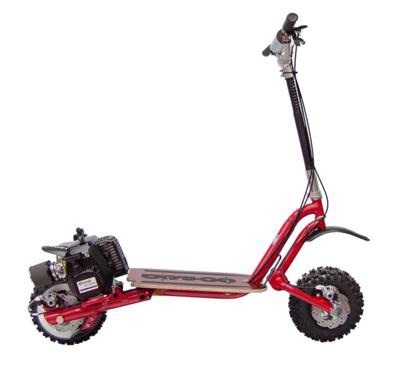

Đầu tiên em làm xe này vì nó độc. Còn nói về tính thực tiễn thì xe nàyNguyên văn bởi s0ng_h0ng Xem bài viếtcon xe này làm cho lạ mắt thôi b à! xét về kết cấu phần càng trước làm cong chả có lợi gì, độ khó lại cao mà lực phải chịu ở mỗi khúc cong là rất lớn bạn có thấy khúc cong nó làm thêm miếng ốp gia cường đó, bạn có thể mô phỏng theo kiểu nhún trước của càng xe máy trước ấy hiệu quả cao, nhún rất tốt... Bộ bánh trước và sau muốn đồng trục thì là bộ kẹp bánh sau và trước thành 1 đường, những cái còn lại làm theo hai bánh xe, nói thì dễ nhưng làm thì khó....e nghĩ vậy...Còn nữa, độ nghiêng của càng trước phụ thuộc vào tốc độ của xe, em thấy có bác trên báo mạng làm con xe phần càng trước nghiêng độ rạp ra đua về đằng trước, nói thật nhìn thì đẹp nhưng đủ biết là nông dân chế tạo máy bay rồi, em ko chê nông dân, cung ko chê niềm đam mê của họ, chỉ là làm ra sản phẩm lạ và đẹp chứ ko mang tính thực tiễn (giống như cái 4r này " từ xe đạp thường thành xe đạp điện" nó tồn tại mấy năm rồi vì tính thực tiễn của nó cao, chứ ko như 1 số sản phẩm làm ra rồi " thà huy hoàng 1 phút rồi chợt tắt".......là xe of road 2 phuộc. Giá em nó ko dưới 1300 usd. Bác nào giai thích cho bác song hong hộ em là càng trước vì sao em lại làm gấp khúc mà ko phải làm thẳng như xe máy
Nó phát sinh ra một đống vấn đề về trục thẳng gốc cổ xe. Độ thăng bằng miếng ván đứng rồi kéo theo giàn bát gắn bình, hàn sao cho cân, hộp đựng sao cho bé nhất....Nguyên văn bởi phung hung Xem bài viếtai dÈ sao hẢ bÁc

cái hình bác cho xem nó bé quá chả xem đc chi tiếtNguyên văn bởi luxubua2 Xem bài viếtĐầu tiên em làm xe này vì nó độc. Còn nói về tính thực tiễn thì xe này [ATTACH]87462[/ATTACH] là xe of road 2 phuộc. Giá em nó ko dưới 1300 usd. Bác nào giai thích cho bác song hong hộ em là càng trước vì sao em lại làm gấp khúc mà ko phải làm thẳng như xe máy
Bác lên hỏi anh google xe goped bác sẽ có 1 đống hìnhNguyên văn bởi s0ng_h0ng Xem bài viếtcái hình bác cho xem nó bé quá chả xem đc chi tiết

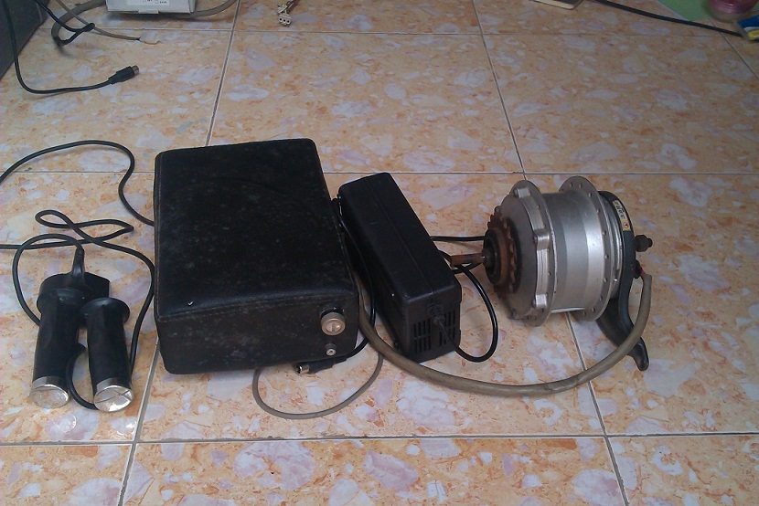

Chào Bạn! Mình còn một bộ động cơ chổi than lắp bánh sau, trước mua chế xe, giờ không dùng đến, đã lắp sẵn vào hộp, đầy đủ phụ kiện (ắc qui, sạc, tay ga, bao da bọc hộp...). giá thanh lý: 1.800.000đ. Bớt chút ít lấy lộc cho bạn nào nhiệt tình mua.Nguyên văn bởi hunglv.kc Xem bài viếtBác nào có động cơ chổi than 24v250w cũ giá rẻ bán cho em 1 bộ gồm động cơ và điều tốc với
