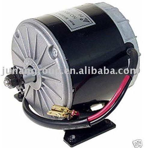

thông số con dc này thế nào vậy bác. bác mua ở đâu thế chỉ em vớiNguyên văn bởi luxubua2 Xem bài viếtMới rước em nay dzìa dzinh. Em định thay cái này cho con trợ lực yếu xìu của em. Nhưng chưa biết gắn thế nào
Em mua của bác lộc, nghe quảng cáo thì mạnh dữ dằn. Tốc độ khoảng 340v/p , 36v và 350 hay 400w gì đó. Ngày mai em sẽ ráp vào xe đễ kiểm tra xem em nó mạnh thế nào.Nguyên văn bởi phung hung Xem bài viếtthông số con dc này thế nào vậy bác. bác mua ở đâu thế chỉ em với
con này 36v 400W bên em có 1 con. bác mua thì LH 0985441671Nguyên văn bởi phung hung Xem bài viếtthông số con dc này thế nào vậy bác. bác mua ở đâu thế chỉ em với
e ở Hn . còn tốt bác à , e mới dùng đc 3 tháng màNguyên văn bởi mr_bui Xem bài viếtBác ở đâu.bình còn tốt chứ

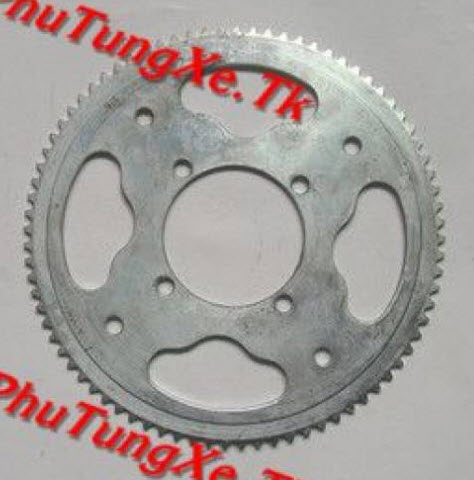

chỗ này quảng cáo chơi vậy thôi ko có hàng đâu! em có cái 52 răng đây, 80 răng vài bữa nữa làm xe của em bác cần em làm 1 thểNguyên văn bởi đinhnam243 Xem bài viếtbác nào biết chỗ bán nhông 80 răng này không ạ, em tìm mõi mắt rên mạng mà không thấy[ATTACH=CONFIG]88701[/ATTACH]
được ạ, cái nhông 60 răng của em đi yếu xìu à, bác làm cho em 1 cái.Nguyên văn bởi s0ng_h0ng Xem bài viếtchỗ này quảng cáo chơi vậy thôi ko có hàng đâu! em có cái 52 răng đây, 80 răng vài bữa nữa làm xe của em bác cần em làm 1 thể01628337724
Theo em thì bác thay dc đi, đừng phí tiền vào mấy cái bánh răng nữa. Củng ko đựơc như ý đâuNguyên văn bởi đinhnam243 Xem bài viếtđược ạ, cái nhông 60 răng của em đi yếu xìu à, bác làm cho em 1 cái.
Uhm, bác nói cũng có lý, dành tiền mua củ đc 3pha đi cho khỏe.Nguyên văn bởi luxubua2 Xem bài viếtTheo em thì bác thay dc đi, đừng phí tiền vào mấy cái bánh răng nữa. Củng ko đựơc như ý đâu01628337724
Em chia sẻ với các bác 1 chút,Nguyên văn bởi đinhnam243 Xem bài viếtUhm, bác nói cũng có lý, dành tiền mua củ đc 3pha đi cho khỏe.
- Em lên chợ Giời Hà Nội mua cái động cơ chổi than 24V 350W (sẵn nhông cam 12 răng), bị chém 550k; hôm sau lên hỏi hàng khác thì: 24V 350W = 480k; 24V 250W = 350k (chưa mặc cả)

- Em mua thêm cái bánh răng trục cam xe máy 41 răng mới tinh 80k
- Tại chợ Giời, em hỏi thêm cái nhông cam 9 răng là 40-50k; còn loại 28 răng là 30k; loại 80 răng là 450k
- Trên Đê La Thành, em hỏi cái nhông cam 50 răng là 360k
Nghe các bác nói, không mua được nhông 80 răng thì chắc em phải bỏ đi cả bộ rồi
1. Xin các bác cho em cao kiến với ạ?
2. Hay là em lắp 2 lần truyền động, lần 1 là 41 răng : 12 răng & lần 2 là 28 răng : 9 răng => tỷ lệ truyền = (41:12) x (28:9) = 10.6 > (80:12)
=> Tốc độ sẽ nhỏ hơn dùng loại 80 răng nhưng tải khỏe hơn?
3. Tải của động cơ có phụ thuộc vào đường kính bánh xe không các bác? Đường kính 20cm với đường kính bánh xe đạp bình thường thì động cơ chịu tải như nhau hay khác nhau? Nếu em lắp bánh xe nhỏ đường kính 20cm thôi thì dùng loại 41 răng có được ko ạ?
Cảm ơn các bác nhiều!!!!!!!!!
Bác bị chém ghê quá.dc 24v/350w 400k thôi,cái nhông đề 41răng 40k,nhông con 12răng 15k.bác dùng bánh 20cm khả năng dùng đc nếu dc cưa bác 2350v/p giống của em nhưng vẫn yếu lắmNguyên văn bởi tombkhn Xem bài viếtEm chia sẻ với các bác 1 chút,
