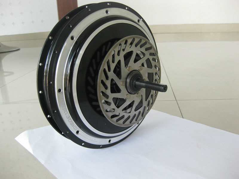

Bác cứ lên thẳng 7, 800w luôn đi.em còn đang thất vọng con 400w của em đây. Và các bác lưu ý. Dc khi bác gắn vào xe đạp bánh lớn sẽ khác hoàn toàn khi gắn vào bánh nhỏ nhé, đừng suy luận theo kiểu bánh nhỏ thì tăng dĩa hoặc giảm líp thì tốc độ sẽ tăng. Sễ chết ko kịp ngáp vì nó còn liên quan tới phần đề pa và tăng tốc khi ko có đạp phụ hổ trợ. Đôi lời chia sẽNguyên văn bởi mr_bui Xem bài viếtHồi trc cứ thắc mắc sao scooter điện bán ngoài thị trường lại dùng dc 48v/800w bây h mới hiểu phần nào,khả năng em phải thay con 500w
Và đây dc 400w 36v

Nếu bác dùng dc này cho xe ko phai xe đạp thì em khuyên bác ko nên dùng. Vì nó chỉ mạnh hơn dc 250w 1 ít thôi, nếu bác có đạp phụ phần khởi động và tăng tốc thì mới phát huy thế mạnh tốc độ cao của nó. Và đặc biệt em đang bực mình là dc này phải có trớn nó mới chạy nha bác. Cái này em cực kỳ bực mình. Khi mua xong ráp vào chạy ko đc thì em mới biết, phải đẩy nhẹ xe một cái rồi nó mới chạy vì nó chỉ có 3 dây, ko có hallNguyên văn bởi hunglv.kc Xem bài viếtbác cho em xem cái video cái động cơ đó quay đi ạLast edited by luxubua2; 17-07-2014, 01:23.

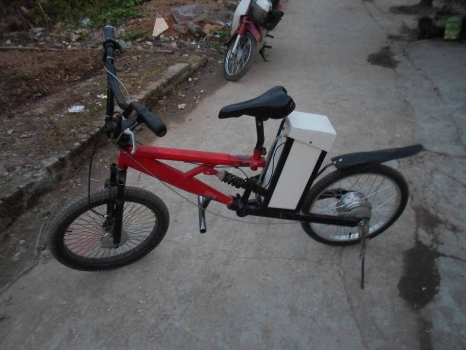

Theo hình thì em nghĩ cái yên sẽ đụng hộp đựng bình điện khi vào ổ gà nếu nhún bác tốt, còn nếu nhún cứng ngắc thì sẽ ko đụng. Một là bác làm bánh sau giống bánh trứơc, hai thì bác làm bánh trước giống bánh sau. Hai bánh khác nhau nhìn giống đầu thì gà đít thì vịt nhìn kỳ kỳ. Chỉ góp ý có gì sai bác bỏ qua cho.Nguyên văn bởi scania Xem bài viết[ATTACH]88735[/ATTACH]
xe e !Last edited by luxubua2; 17-07-2014, 09:36.
con nÀy chẠy nhanh lẮm, em cŨng cÓ vÀi cÁi ĐÂyNguyên văn bởi hunglv.kc Xem bài viếtbác cho em xem cái video cái động cơ đó quay đi ạ
anh cho em hỏi bề rộng và chiều dài của động cơ này là bao nhiêu vậy,giá dc nay anh mua bao nhieu tiền vậy?Nguyên văn bởi luxubua2 Xem bài viếtTheo hình thì em nghĩ cái yên sẽ đụng hộp đựng bình điện khi vào ổ gà. Một là bác làm bánh sau giống bánh trứơc, hai thì bác làm bánh trước giống bánh sau. Hai bánh khác nhau nhìn giống đầu thì gà đít thì vịt nhìn kỳ kỳ. Chỉ góp ý có gì sai bác bỏ qua cho.Hưng yên
động cơ này em nhiều lắm, líp đơn, líp tầng, ko nhông có nhông các kiểu.....Nguyên văn bởi 201289 Xem bài viếtanh cho em hỏi bề rộng và chiều dài của động cơ này là bao nhiêu vậy,giá dc nay anh mua bao nhieu tiền vậy?
bác lắp vào xe gì tốc độ được bao nhiêu vậy. em cũng muốn mua dc này về lắpNguyên văn bởi luxubua2 Xem bài viếtNếu bác dùng dc này cho xe ko phai xe đạp thì em khuyên bác ko nên dùng. Vì nó chỉ mạnh hơn dc 250w 1 ít thôi, nếu bác có đạp phụ phần khởi động và tăng tốc thì mới phát huy thế mạnh tốc độ cao của nó. Và đặc biệt em đang bực mình là dc này phải có trớn nó mới chạy nha bác. Cái này em cực kỳ bực mình. Khi mua xong ráp vào chạy ko đc thì em mới biết, phải đẩy nhẹ xe một cái rồi nó mới chạy vì nó chỉ có 3 dây, ko có hall
