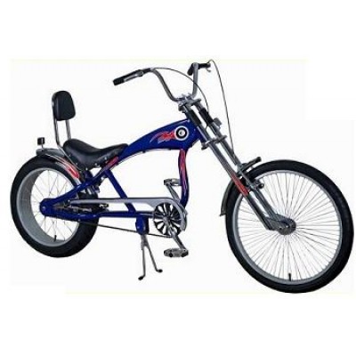

thoải mái để 3 ac quy 14mah .khoảng trống ở giữa xe rất rộng thế nên cứ yên tâm mua về mà độ đi cho khỏi đụng hàng.ha nội bây giờ cũng bất đầu có phong chào độ xe đạp điện khủng và để thể hiện cái tôi của chủ xe rồi chứ ko chỉ là độ xe để đi lạiNguyên văn bởi s0ng_h0ng Xem bài viếtxe của bác chỗ khung này có để được bằng này acquy không bác, kt của acquy là 15x10x10cm

à bác ơi, khi bác mua về có phanh đĩa trước và sau không bác?Nguyên văn bởi tuhanoi Xem bài viếtthoải mái để 3 ac quy 14mah .khoảng trống ở giữa xe rất rộng thế nên cứ yên tâm mua về mà độ đi cho khỏi đụng hàng.ha nội bây giờ cũng bất đầu có phong chào độ xe đạp điện khủng và để thể hiện cái tôi của chủ xe rồi chứ ko chỉ là độ xe để đi lại
có con nào như này cà có phanh đĩa trước không àLast edited by s0ng_h0ng; 15-08-2014, 00:13.
