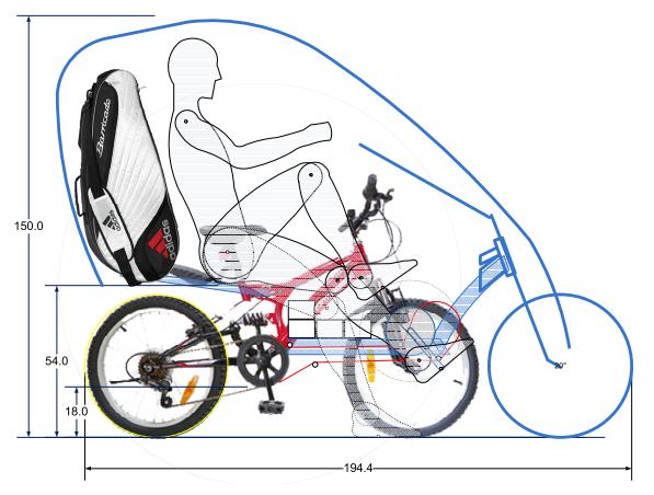

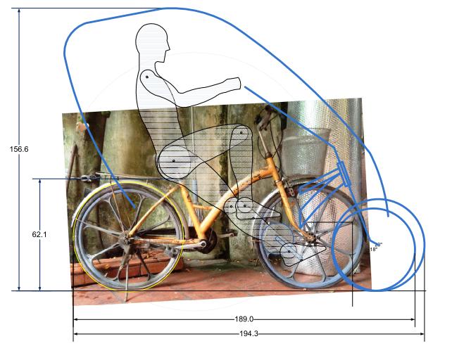

Đây là bản phác thảo của tôi:
Mẫu 1
Mẫu 2
Cái mui đang vẽ cho sướng tay thôi, khả năng uốn được hay ko còn phụ thuộc nhiều vào tay nghề thợ và chất liệu (dự kiến = mica, nhựa abs, polycarbonat...)
Mời các bác ném đá!
