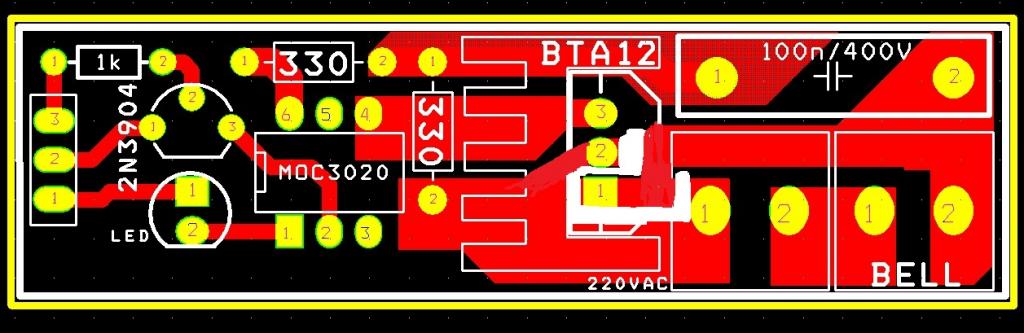

mạch MOC3020 kích triac BTA12 hoạt động sai ?!?
Nguyên văn bởi mryalamen Xem bài viết[ATTACH=CONFIG]48129[/ATTACH]
em đảo chân A1 và A2 rồi đó.
A1 nối với chân tụ và 1 chân tải.
A2 nối với một chân trở và một chân nguồn
G nối vào chân số 4 của moc.
thôi vậy nè. trước tiên bạn đừng lắp moc chỉ BTA với trở tụ không thôi. rồi lắp tải là 1 bóng sợi đốt. rồi lên báo cáo kếy quảemail:
Lắp MOC vào:
mức 1: sáng ok
mức 0 và ko xác định: sáng lu mờ chập chập chớp chớp(sao con BTA vẫn dẫn)
KO biết em làm tải là loại chuông điện 220V (thấy trên vatgia chỉ có 40000đ) thì khi mức 0 có reo không nữa.? các anh có kinh nghiệm giải bày giúp
Bạn bỏ trở 2k2 với tụ đi, và bên kích MOC thì bạn đừng cho qua tran, lấy tín hiệu mức "0" làm tín hiệu ON, còn "1" là OFF ( Vcc---=270Ohm=--MOC--Control_PIN)Nguyên văn bởi mryalamen Xem bài viếtKết quả: Bóng đèn sáng chập chờn chớp lia chớp lịa (đèn bàn em là loại neon 20W trắng hay dùng)
bóng đèn học thì như loại compact, mình cũng đã làm, ban đầu cũng bị như bạn, nháy lia lịa đó. à, nhớ kiểm tra lại các chân TRIAC kẻo lộn nha.
Nguyên nhân bạn thấy nó vẫn dẫn là bạn dùng VOM để đo. do điện AC nên điện chạy qua tụ.Nguyên văn bởi mryalamen Xem bài viếtem ko có bóng đèn nên dùng VOM đo. Mạch ko có MOC mà con BTA vẫn dẫn mới ghê. ko có MOC mà chân kích G vẫn có điện. nhìn thiệt là kĩ, chân cẳng đúng mà. em thiệt là khổ, huhu
bóng đèn compat là sẽ có hiện tượng đó. để chạy bóng compat thì bỏ hết tụ và thay con moc đó là MOC3041.Nguyên văn bởi mryalamen Xem bài viếtKết quả: Bóng đèn sáng chập chờn chớp lia chớp lịa (đèn bàn em là loại neon 20W trắng hay dùng)
do dòng điện chạy qua tụ và nó tích vào bóng đèn làm cho đèn sáng.Nguyên văn bởi mryalamen Xem bài viếtnó chớp chớp hình như là do con tụ hả mấy huynh? tụ loại 100n/400V đúng mà (tụ cao áp màu đỏ đỏ hoặc xanh dương không phân cực)
vậy ok chưa. để thử kiểm tra tải tốt nhất là bóng sợi đốtemail:
ban đầu em cũng tính dùng relay nhưng phải cách ly rồi nguồn nuôi cho cuộn dây kích nữa. khá phiền vì em dùng vđk nên nhiễu lung tung.Nguyên văn bởi KVLV Xem bài viếtnày là ý kiến của riêng tôi, là bạn chỉ cần bật chuông khi cần sao không gắn relay (ri lê, ro le) cho nó tiện?
tôi đọc 3 trang mà chưa giải quyết xong. chuông đâu có bật thường đâu mà sợ hư relay.
bỏ tụ có cần bỏ luôn con trở sát bên con BTA ko anh?Nguyên văn bởi vuongvanminh Xem bài viếtbỏ tụ đi sẽ hết hiện tượng đó
