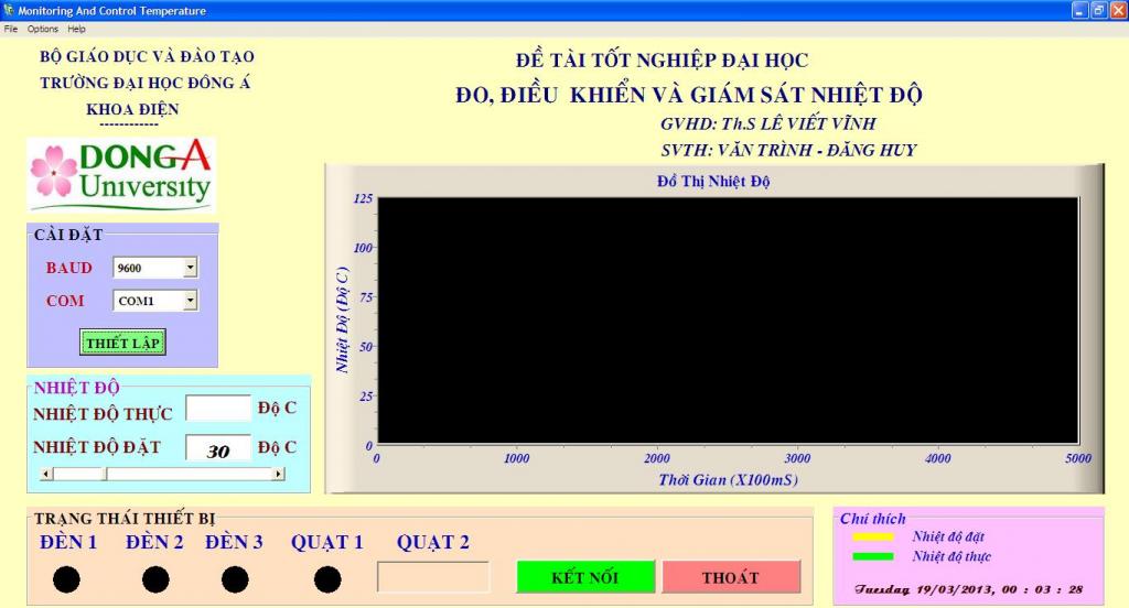

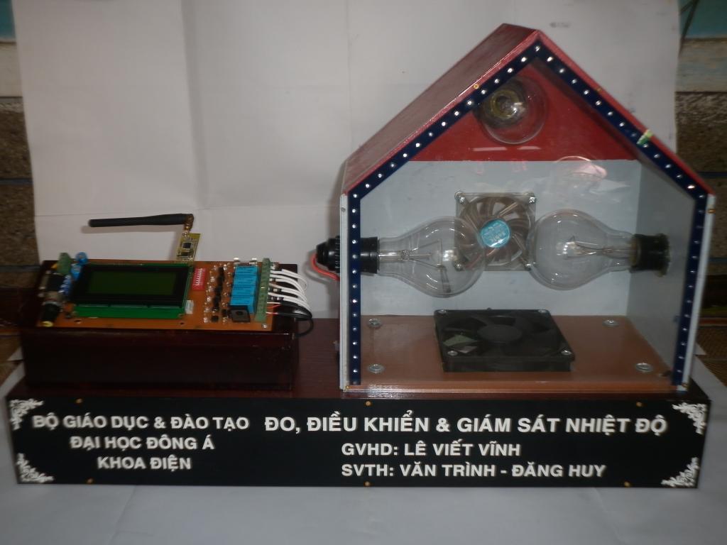

        Đây là đồ án tốt nghiệp mình vừa hoàn thành: "Đo điều khiển và giám sát nhiệt độ" giao tiếp với may tính bằng VB6 chạy rất cool.
        Đây là hình ảnh dao dien VB:

        Hình mô hình:

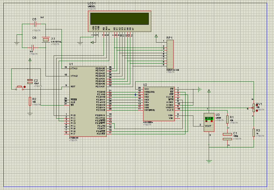

                      mình dùng con AD89C51 chứ ko dùng con DS18b20 nak
                        cách tiền bối xem mạch đó thế nào. có sai sót j gúp em với
                        #include <regx52.h>
                        //---Dinh nghia cho LCD
                        #define RS P1_0 //RS=0 => code,RS=1 => data
                        #define RW P1_1 //RW=0 => ghi,RW=1 => doc
                        #define EN P1_2 //Chan chot
                        #define lcd_port P0
                        #define busy P0_7
                        //------Dinh nghia cho ADC
                        #define INTR P3_3
                        #define RD P3_7
                        #define WR P3_6
                        unsigned char ADCdata;
                        void delay_ms (unsigned int delay){
                        unsigned char i=121;
                        while(delay--){
                        while(i--){}
                        void wait_busy ()
                        busy=1;
                        RS=0;
                        RW=1;
                        while (!busy);
                        EN=1;
                        EN=0;
                        //---------------Ham ghi lenh--------------------
                        void lcd_putcmd(unsigned char cmd)
                        RS=0;
                        RW=0;
                        lcd_port=cmd;
                        EN=1;
                        EN=0;
                        wait_busy ();
                        //---------------Ham ghi du lieu------------------
                        void lcd_putchar(unsigned char chr)
                        RS=1;
                        RW=0;
                        lcd_port=chr;
                        EN=1;
                        EN=0;
                        wait_busy ();
                        //---------------Ham khoi tao LCD-----------------
                        void lcd_init()
                        delay_ms(15);
                        lcd_putcmd(0x38);
                        delay_ms(5);
                        lcd_putcmd(0x0C);
                        delay_ms(2);
                        lcd_putcmd(0x01);
                        delay_ms(2);
                        //---------------Ham xoa LCD----=------------------
                        void lcd_clear(){
                        lcd_putcmd(0x01);
                        //---------------Ham ghi 1 chuoi ki tu ------------
                        void lcd_putsf(unsigned char *s){
                        while (*s){
                        lcd_putchar(*s);
                        s++;
                        //---------------Ham dinh toa do LCD---------------
                        void lcd_gotoxy(unsigned char x, unsigned char y){
                        lcd_putcmd((0x80+y*64)+x);
                        delay_ms(1);
                        void ReadADC()
                        WR=0; // Bat dau chuyen doi gia tri tu ADC
                        delay_ms(5); // Tao tre de cap nhat du lieu tu ADC
                        WR=1; //
                        while(!INTR);
                        RD=0; // Nhan du lieu da duoc chuyen doi
                        ADCdata=P2;
                        RD=1;
                        void PrintADC()
                        lcd_gotoxy(6,1);
                        lcd_putchar(ADCdata/100+48);
                        lcd_gotoxy(7,1);
                        lcd_putchar(ADCdata%100/10+48);
                        lcd_gotoxy(8,1);
                        lcd_putchar(ADCdata%10+48);
                        void main (void)
                        lcd_init();
                        lcd_gotoxy(4,0);
                        lcd_putsf("NHIET DO LA:");
                        lcd_gotoxy(10,1);
                        lcd_putsf("do C");
                        while(1)
                        ReadADC();
                        PrintADC();
                        delay_ms(100);
