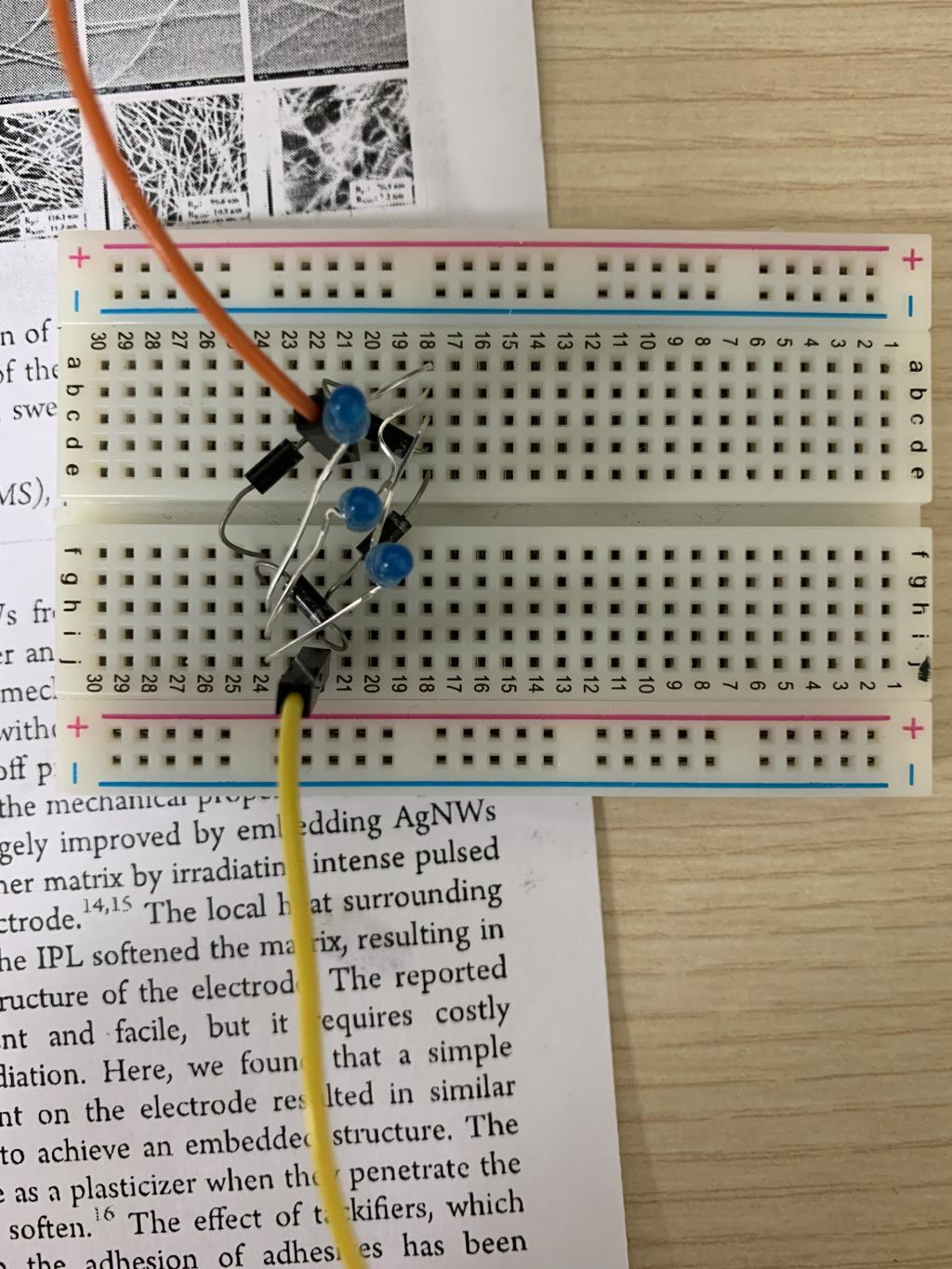

    Chào các bác, em học hóa không biết gì về điện nên muốn hỏi các bác một xíu về việc lắp LED. Em có 1 mẫu cấp nguồn AC, qua cầu chỉnh lưu biến dòng AC thành DC và thắp sáng cho LED. Qua tìm hiểu, em biết được để lắp nối tiếp nhiều LED cho chúng nó sáng thì chỉ cần nối chân dương LED trước với chân âm LED sau là được, cơ mà em lắp nối tiếp như thế thì không ra, thay vào đó, em lắp song song như hình dưới thì nó lại sáng, bác nào có thể giúp em cách nối nối tiếp được không ạ? Em cảm ơn.Click image for larger version

    Để LED sáng được thì điện áp trên LED phải từ 2,5v cho đến hơn 3 V ( tùy loại mầu của LED ) . Vậy bạn muốn sáng được dãy LED nối tiếp thì bạn phải có nguồn điện có điện áp cao tương ứng .Nữa : bạn nên có điện trở để hạn dòng của Led không thì nó chết bất đắc kì tử đấy !!!
      Mắc nối tiếp thì điện áp nguồn phải tăng lên
