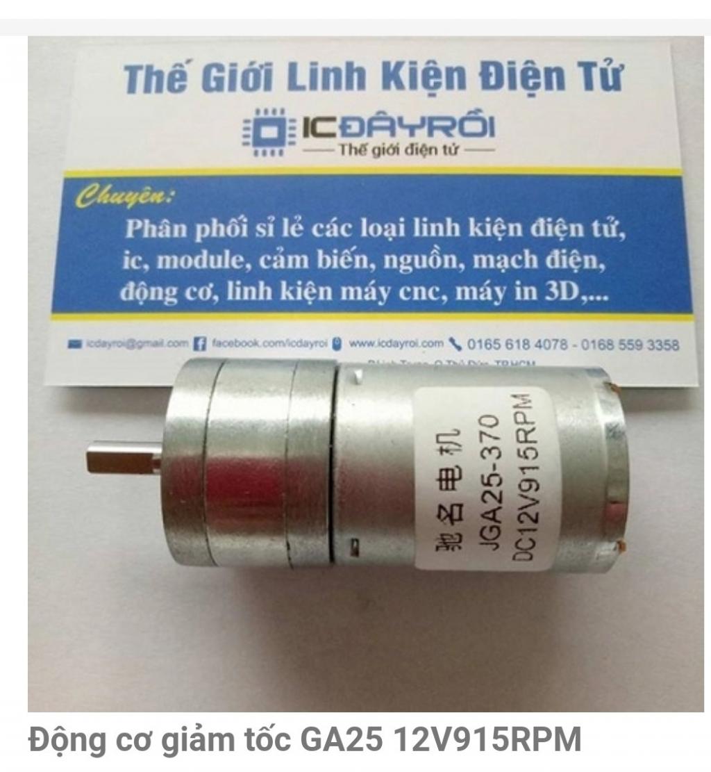

    Theo hóng hớt lại từ các chú đi trước thì điều khiển động cơ DC chổi than ở 100KHz là quá cao, là bao nhiêu thì chụp ảnh mô tơ cụ thể rồi chờ các chú các bác chỉ tiếp

      Cháu đang dùng motor GA25 (915rpm)

                  Thứ nhất, motor của bạn đã có hộp số giảm tốc.
                  Thứ 2, motor DC như vậy chỉ nên điều khiển tốc độ bằng biên độ điện áp, còn PWM chỉ nên đk motor bước, còn của bạn chỉ đáp ứng được cỡ chục Hz thôi.
