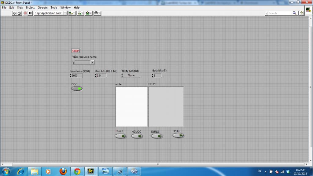

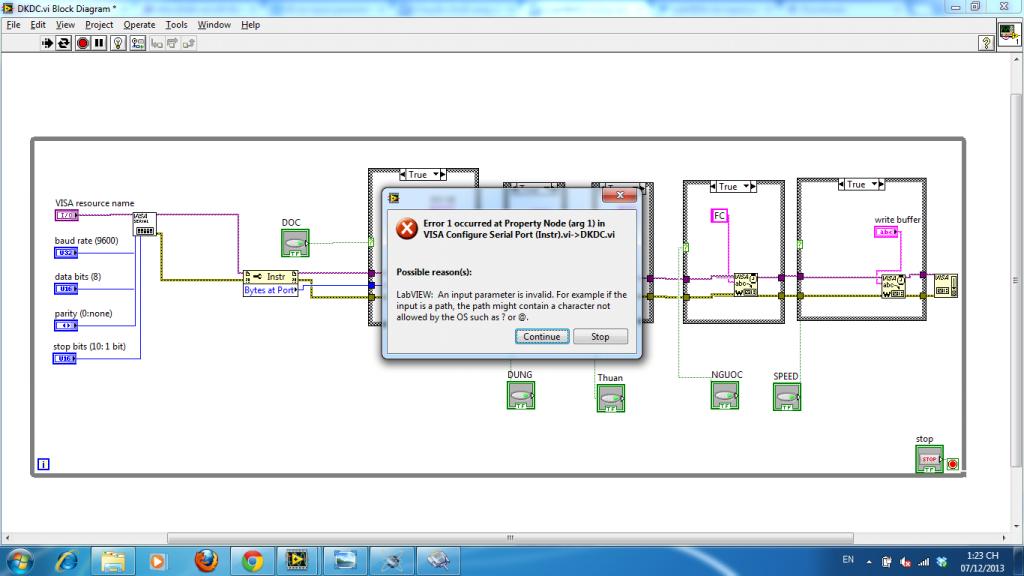

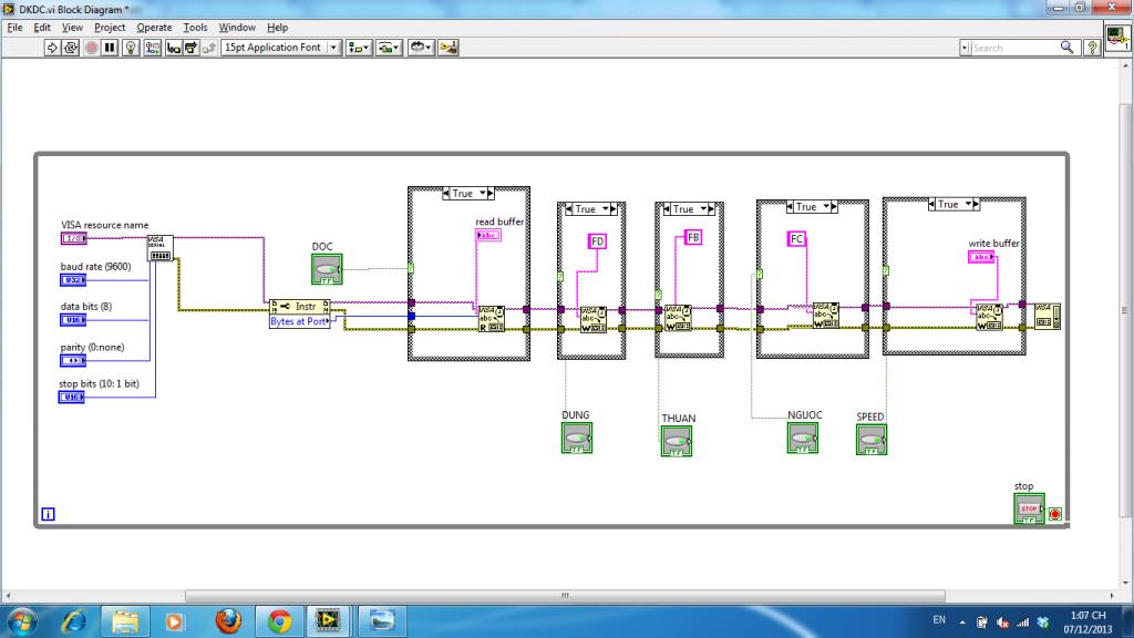

                      Có ai còn ở trong luồng này nữa không.
                      Cho mình hỏi 1 vấn đề.
                      Mình đang thiết kế giao diện điều khiển động cơ với dsPic dùng labview.
                      Giao điện diều khiển bao gồm điều khiển thuận ngược và sét tốc độ.
                      Mình viết code thế này:Click image for larger version
Name:	Screenshot 2013-12-07 13.07.31.jpg
ID:	1389366 Click image for larger version
Name:	Screenshot 2013-12-07 13.22.42.jpg
                      Nhưng khi run nó báo lỗi. Click image for larger version
Name:	Screenshot 2013-12-07 13.23.09.jpg
                      Ai có thể giúp mình và bổ sung thêm ý kiến được không.

                            Nguyên văn bởi hao.hohuy Xem bài viết
                            Mình viết code thế này:[ATTACH=CONFIG]79611[/ATTACH] [ATTACH=CONFIG]79612[/ATTACH]
                            Nhưng khi run nó báo lỗi. [ATTACH=CONFIG]79613[/ATTACH]
                            Theo kinh nghiệm nhìn vào lỗi của bạn là do VISA chứ ko phải do lỗi lập trình.
