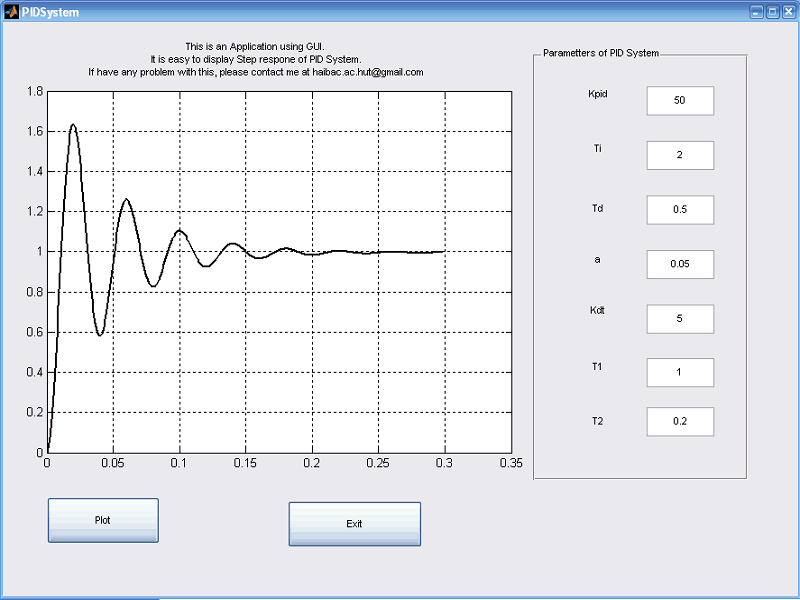

    PIDSystem
    Mình thấy các bạn mới học về Lý thuyết điều khiển tự động mà muốn hiểu rõ sự ảnh hưởng của các hệ số Kpid,Ti,Td với hệ thống chắc hẳn nếu dùng bằng Matlab khi thiết kế sẽ rất mất công thay thế các tham số.
    Mình chọn giải pháp là dùng GUI trong Matlab để thiết kế. Khi ta thay đổi các tham số của bộ điều khiển thì ấn vào Plot thì sẽ cho ngay đặc tính của hàm quá độ để biết xem hệ có đáp ứng chỉ tiêu chất lượng như có độ quá điều chỉnh phù hợp hay không? Mình nghĩ là cái này dùng rất là trực quan. các bạn down cái này giải nén các file vào thư mục /work trong thư mục cài đặt. Vào Matlab gõ lệnh PIDSystem thì bạn sẽ xem được chương trình. Hoặc mở GUI ra sau đó Open đến filel PIDSystem.fig.
    Lưu ý là tôi làm trên Matlab 7.0 nhưng mà trên bản 6.5 của bạn tôi thì không thể chạy được. Các bác cứ chạy trên bản 7 nhé.

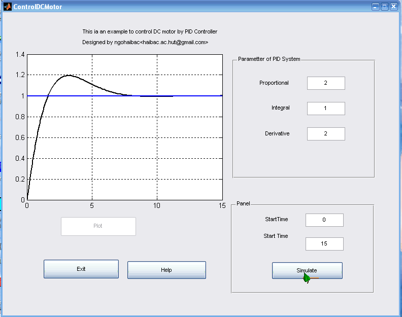

                      ControlDCMotor V2.0
                      Các bạn thân mến hôm nay tôi sẽ giới thiệu cho các bạn cách hiển thị dữ liệu ra bằng Axes trên giao diện.
                      Hình minh hoạ bên dưới.
                      Giao diện này cho phép bạn có thể ấn vào Simulate để bắt đầu mô phỏng, ấn vào Plot để hiển thị ra đồ thị. Ấn vào Help để xem hướng dẫn. Ấn vào Exit để thoát. Nó sẽ hỏi bạn xem có muốn thoát không. Bạn đọc kĩ code để xem nhé.
                      Để làm được điều đó thì mình đã cho một Block: tofile vào khâu ra. Khi đó dữ liệu sẽ được ghi vào file do mình thiết lập trong model_open, sau đó dùng file này để lấy dữ liệu hiển thị lên đồ thị( dùng Plot): dùng command: load tênfile tếnbiến. Thế là xong.
                      Hi vọng là thỏa mãn sự đòi hỏi của các bạn về điều khiển chạy mô phỏng Simulink với các tham số tự cho, và đưa ra đồ thị.( lưu ý: các bạn nên đánh đúng tên file để chạy ứng dụng này: giải nén hết vào thư mục Work, đánh lệnh ControlDCMotor để chạy)
                      Ngoài ra các bạn có thể cải tiến thêm ứng dụng này cho phù hợp với bản thân mình.
                      Chúc thành công

                          Cho em hỏi bác Hải Bắc tí nha
                          Ở cái ControlDCmotor.fig của bác,bây giờ em muốn thêm các nút editbutton để thay đổi thông số của hàm truyền động cơ thì phải thêm những hàm gì trong file soạn thảo
                          ControlDCmotor.m?
                          Còn nếu em muốn các đáp ứng ngõ ra của hệ thống được giữ lại trên ControlDCmotor.fig (ở cái chỗ figure mỗi khi nhấn plot thì có thể vẫn giữ lại hình ảnh đồ thị các ngõ ra của những lần trứơc,có nghĩa là khi thay đổi thông số PID thì mỗi khi plot vẫn còn lưu lại các đồ thị trên cùng 1 figure để em dễ dảng so sánh hơn) thì em phải làm sao? Có thể dùng lệnh Hold on được ko?
                          Mong bác giải quyết giúp em nha!!!!!!!!!!!!
                            Nhập thông số cho Transfer Fcn
                            ControlDCmotor.m?
                            Bạn sẽ phải thêm các editbox đó vào trong giao diện của mình rồi đặt thuộc tính tag cho nó. Sau đó lấy dữ liệu từ nó bằng hàm str2double. Bạn sửa trong model_open(handles). Vì hàm này được gọi trong SimulateButton_Callback(..). Khi ấn vào đó thì sẽ gọi hàm này lấy tham số từ các editbox để mô phỏng. Do vậy bạn cần thêm trong hàm model_open như sau: ví dụ bạn có các editbox có thuộc tính tag là a0: ứng với tử số, b0,b1,b2 ứng với mẫu số. Khi đó cần lấy giá trị của các cái này sau đó cho tham số vào block tên là Transfer Fcn:
                            Xóa dòng :
                            Code:
                            set_param('DCMotor/Transfer Fcn','Numerator','[15]','Denominator','[1 0.5 1]');
                            Thay bằng dòng sau:
                            Code:
                            a0= get(handles.a0,'String');
                             b0=get(handles.b0,'String'); % tương tự với các cái khác b1,b2
                            set_param('DCMotor/Transfer Fcn','Numerator','[15]','Denominator',['[',b2,' ',b1,' ',b0,']']);
                            // thế là xong
                            Bạn xem lại cách ghép sâu. Tham số cho Nummerator là kiểu string dạng [các số ] tức là có kiểu như vector nên dùng [] để liên kết dữ liệu. Nhớ trong '' phải có ít nhất một khoảng trắng.
                            Đơn giản thôi. Bạn xem trong PlotButton_Callback bạn sẽ thấy là mình có dùng hold on( giữ lại đồ thị đã vẽ lần trước), hold off (bỏ đi đồ thị đã vẽ). Do đó mình dùng hold on sau khi vẽ xong plot(x,y1) để hiển thị tiếp plot(x,y2). Trước đó mình dùng hold off để xóa đi đồ thị trước. Nên bạn muốn giữ lại tất cả thì bỏ dòng lệnh:
                            Code:
                             hold off;
                            ở đầu đi.
                            Chúc thành công
