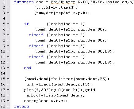

      sorry anh nghe.em đã làm thử code em viết như sau
      Đây chỉ là đoạn code mẫu cho bộ lọc butterworth,anh xem thấy sai hay thiếu chỗ nào,hay cần bổ sung xin chỉ em giúp.cái đề nó yêu cấu nhập các thông số bộ lọc(f cắt,độ gợn..),ko biết có thêm thông số nào cần đưa vào hay không.
      em đã chọn thông số nhập là:N:bậc bộ lọc
      W0:tần số trung tâm
      BW:băng thông
      FS:tần số lấy mẫu
      n:số điểm lấy mẫu để hiển thị trên đồ thị
      loại bộ lọc,kiểu bộ lọc,Rp,Rs
      ko biết nên đưa thêm thông số nào vào nữa
