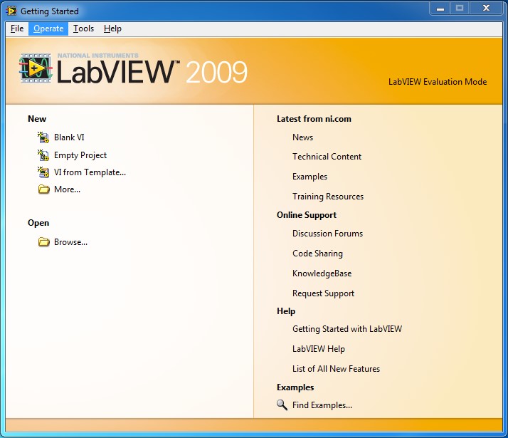

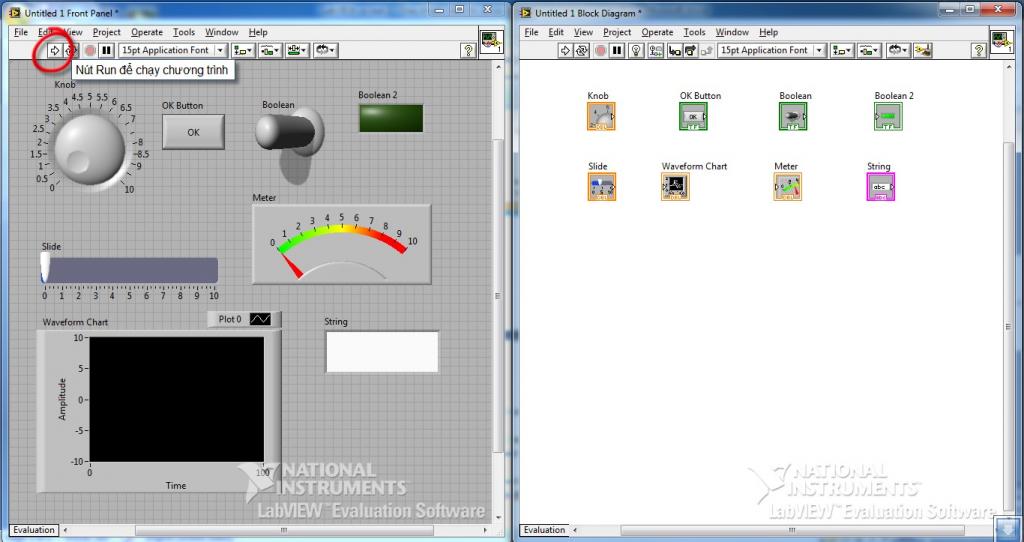

    1. Giao diện LabVIEW
    Đây là giao diện ban đầu khi khởi động chương trình LabVIEW.
    Từ đây các bạn có thể tạo một chương trình ban đầu (Blank VI), tạo một project trống (ấn vào Empty Project), tạo một chương trình theo mãu (VI from Template), hoặc nhiều lựa chọn khác. Bạn cũng có thể mở một chương trình có sẵn (Browse)
    2. Chương trình của LabVIEW: VI hay là Virtual Instruments
    Chương trình cơ bản của LabVIEW là một VI, hay là Virtual Instruments: Thiết bị ảo.
    Để tạo 1 chương trình mới, ta ấn vào nút Blank VI. LabVIEW sẽ hiện ra 2 cửa sổ: Front Panel và Block Diagram.
    Đó là 2 thành phần cơ bản của LabVIEW.
    Front Panel (từ đây gọi là FP) là giao diện của chương trình với người dung. Tại đây lưu trữ
    • Các Biến điều khiển như: nút bấm (Button), thanh gạt (Slide), Núm vặn (Knob), TextBox để nhập chuỗi ký tự… được gọi chung là các biến điều khiển, nơi người dùng có thể điều chỉnh giá trị của các biến đó bằng tương tác trực tiếp với chương trình
    • Các Biến hiển thị: Đồng hồ (Meter), Đồ thị (Chart), Biểu đồ (Graph), đèn báo (LED), hình ảnh (Picture) hay hình ảnh 3D (3D picture)…gọi chung là các biến hiển thị, nơi người dung có thể quan sát thay đổi của các biến một cách trực quan.
    • Các biến điều khiển và các biến hiển thị không có sự phân biệt rõ ràng trong LabVIEW, ngoài hướng tương tác với người dùng và với máy tính. Trong LabVIEW coi 2 loại biến này đều là các biến, có thể được lập trình để thay đổi trực tiếp

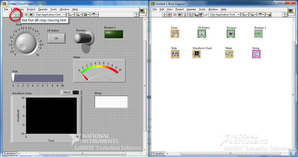

    • Mỗi khi tạo 1 Biến Điều khiển hoặc Hiển thị trong Front Panel (FP), một biểu tượng (Icon) sẽ xuất hiện tương ứng trong Block Diagram (BD). Kích đúp vào Biến trên FP, Icon tương ứng trong BD sẽ được tự động biểu hiện.
    • Mũi tên được đánh dấu là nút RUN, dùng để bắt đầu chạy chương trình. Khi nút RUN đó bị gãy, tức là chương trình đang có lỗi (Error), không chạy được
    Block Diagram (DB) : Là nơi chương trình LabVIEW được lập trình, chứa nội dung (code) chương trình.
    • Tương tự trong Simulink của Matlab, việc lập trình trong DB bằng cách nối các biến với nhau và với các khối biểu diễn phép toán giống như đi dây trong thiết bị điện.
    • Trên Block Diagram cũng biểu diễn các vòng lặp, Cấu trúc lập trình, và các thuật toán.
    • Khi chương trình VI chạy Block Diagram không hiển thị giao diện tương tác với người dùng.
    • Có thể chạy chế độ Debug trên Block Diagram bằng cách ấn vào biểu tượng Bóng đèn trong BD (Highlight Execution). Các dòng dữ liệu sẽ được biểu diễn chạy tuần tự để biểu thị sự thay đổi chi tiết các biến trong chương trình
    • Để tạo ra một chương trình sáng sủa, gọn gàng nhằm đơn giản hóa việc kiểm tra, kiểm soát chương trình, một chương trình LabVIEW thông thường được lập trình theo trình tự: Từ trên xuống dưới, trái sang phải.

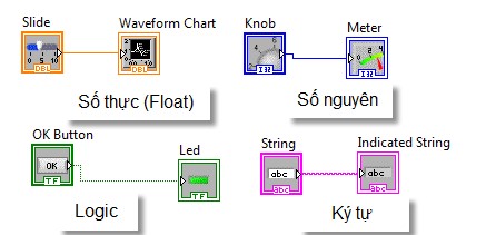

    4. Các kiểu dữ liệu cơ bản trong LabVIEW
    Trong LabVIEW có nhiều kiểu biến: Biến số (Numeric), Biến ký tự (String), Biến Mảng, Biến Cluster, Biến Logic (Boolean)…
    Mỗi biến được phân biệt bằng các màu trong Block Diagram. Ví dụ:
    • Kiểu Numeric dạng Float (số 64 bit dấu phảy động) là kiểu biến có dải giá trị lớn nhất, với độ chính xác cao nhất nhưng tốn nhiều dung lượng chương trình nhất, biểu diện bằng màu vàng da cam
    • Các kiểu Numeric Integer: Int8, Int16, Int32, Int64 (số nguyên 8, 16, 32, 64 bit) và U8, U16, U32, U64 (số nguyên không dấu 8,16,32,64 bit) được biểu diễn màu xanh da trời
    • String: Chuỗi ký tự, biểu diễn màu hồng
    • Boolean : Kiểu Logic, là kiểu biến cho các nút bấm, đèn led và các giá trị logic khác, biểu diễn bằng màu xanh lá cây

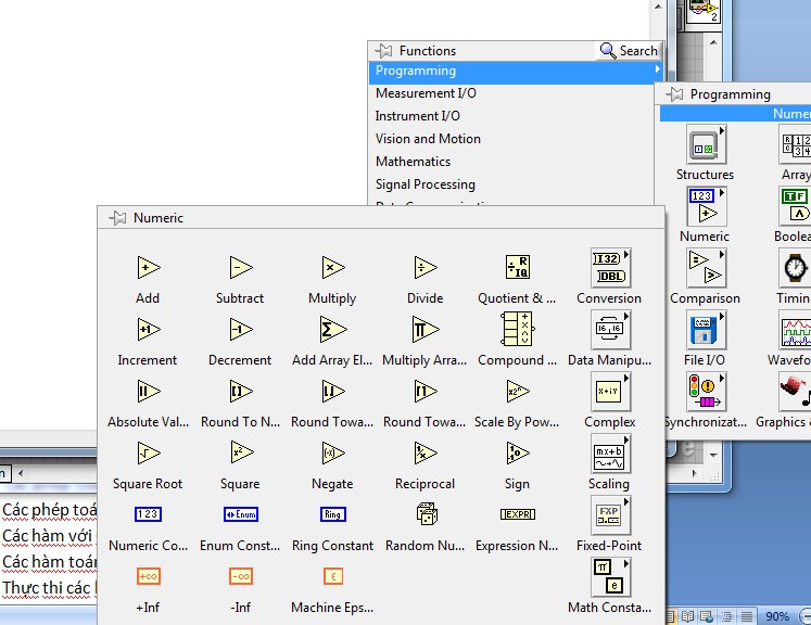

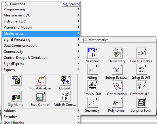

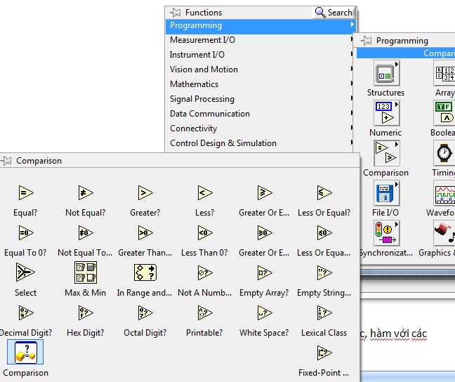

      5. Các phép toán trong LabVIEW:
      Như ta đã biết, trong LabVIEW nội dung chương trình được thiết lập trong Block Diagram.

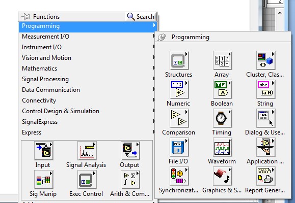

      Bạn có thể tìm thấy các thư viện hàm để thực thi các thuật toán từ đơn giản đến phức tạp bằng cách: Ấn chuột phải, chọn mũi tên (như hình vẽ) và chọn Programming (để chọn các khối hàm cơ bản) hoặc chọn các khối hàm nâng cao hơn (ví dụ như khối Mathematics)
      LabVIEW là một môi trường lập trình cực kỳ đa dạng cho phép ta có thể thực thi gần như bất cứ phép toán, thuật toán nào với rất nhiều kiểu biến, ví dụ:
      • Các phép toán cơ bản: Cộng, Trừ, Nhân, Chia, Cộng 1, Trừ 1, Bình phương, Đảo dấu, Hàm Random, Dịch bit, ….

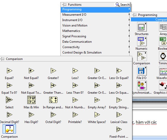

      • Các phép so sánh

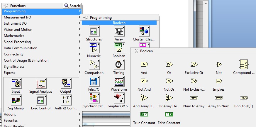

        • Các phép toán Logic

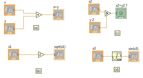

        Để thực thi một phép toán trong LabVIEW, bạn đơn giản nối các tham số vào đầu vào của khối hàm, và nối đầu ra. Xem các ví dụ dưới đây:

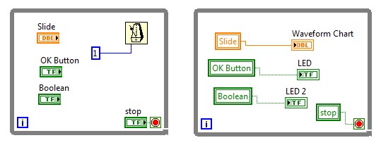

        Các bạn chú ý: đầu vào của các khối hàm thường là các biến Điều khiển (Controls), đầu ra thường là các biến Hiển thị (Indicators).
        Mặc dù việc lập trình trong LabVIEW khá tự do theo bất cứ hướng nào, trình tự nào, nhưng các hàm thường được thực thi theo hướng từ trái sang phải. Vì thế khi lập trình trong LabVIEW, ta nên chú ý sắp xếp chương trình theo hướng đó để đảm bảo sự thống nhất trong chương trình, tiện lợi cho việc theo dõi, debug về sau.

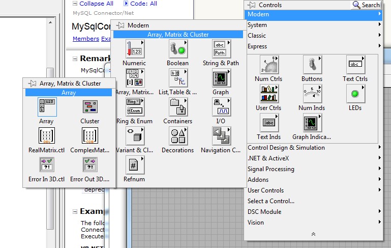

          Để tạo 1 mảng các biến điều khiển/hiển thị, thực hiện theo thao tác sau:
          Trên Front Panel, click chuột phải, chọn : Modern -> Array, Matrix & Cluster -> Array
          Sẽ tạo ra một biểu tượng Array trống (Empty Array - Array chưa có phần tử hay quy định kiểu phần tử.

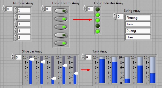

          Bạn có thể tạo một mảng với kiểu giá trị bất kỳ: Số, số nguyên, số FLOAT, chuỗi ký tự, giá trị logic, Cluster, mảng các mảng, đường dẫn file,…Xem ví dụ dưới đây:

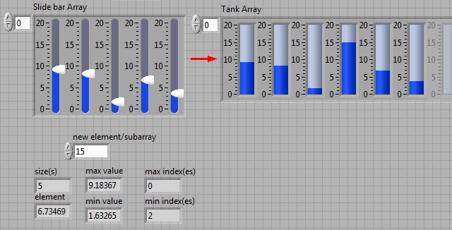

          Ví dụ này mô tả nhiều dạng Array có thể được tạo trong LabVIEW: mảng Numeric, mảng Biến Logic điều khiển (dạng nút bấm), mảng biến logic hiển thị (dạng đèn Led), mảng String, mảng biến Numeric dạng Slide Bar (thanh trượt), mảng biến Numeric dạng Tank (bình chứa).
          Xem Front Panel:
          Trong ví dụ, tôi nối dây giữa các đầu vào Logic Control Array và Slide Bar Array với đầu ra Logic Indicator Array và Tank Array. Chạy chương trình (nút Run mũi tên) ta có kết quả như hình trên.
          Quay trở lại Block Diagram, ta nhận thấy các đường dẫn tải dữ liệu dạng Array cũng có màu biểu thị kiểu dữ liệu mà nó mang (màu xanh lá cho kiểu Logic, và màu Da cam cho kiểu Numeric Float), nhưng có sự khác biệt về độ dày. Đường mang dữ liệu Array có độ dày hơn đường mang dữ liệu đơn giá trị thông thường.

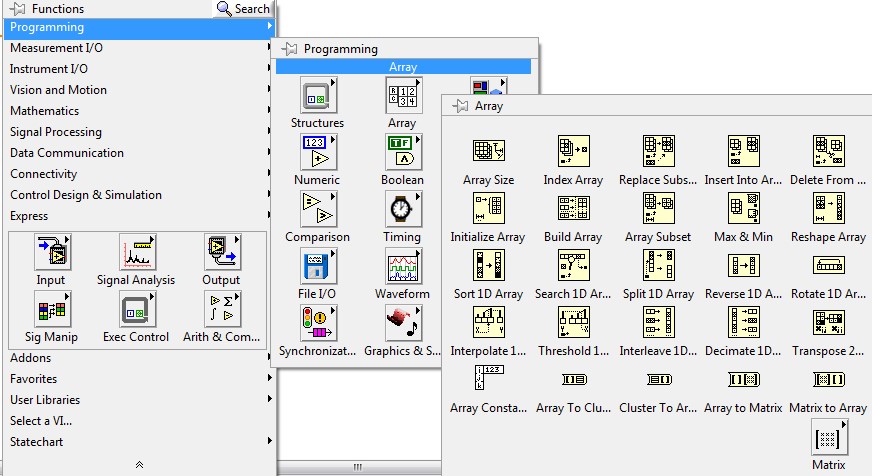

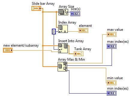

            2. Array các Array, các hàm với Array:
            2.1 Các hàm với Array:
            LabVIEW cũng hỗ trợ một thư viện tương đối phong phú các hàm với Array, các bạn có thể tìm thư viện này trong: Block Diagram >> Programming >> Array
            Trong thư viện này, có chưa các hàm:
            • Tìm kích thước mảng : Array Size
            • Tìm phần tử trong mảng theo Index: Index Array
            • Tạo Array: Build Array
            • Tìm phần tử lớn nhất/ nhỏ nhất; Max & Min
            • Xóa phần tử trong mảng: Delete From Array
            • Chèn phần tử trong mảng: Insert Into Array
            • Sắp xếp mảng 1 chiều : Sort 1D Array
            • Vân vân
            Trong bài viết nhỏ này tôi không thể liệt kê tất cả các hàm về mảng cũng như về bất kỳ lĩnh vực gì, vì thế để thành thạo labview và sử dụng trong thực tế, các bạn phải chịu khó tự tìm hiểu và thử nghiệm với các ví dụ tự tạo ra. Sau đây là một ví dụ mẫu:
            Ví dụ này sử dụng các hàm để tính kích thước mảng, tìm phần tử (index =3) trong mảng, chèn phần tử mới vào vị trí có index =3, và tìm ra phần tử có giá trị max, min và index của các phần tử đó
            Dưới đây là Front panel biểu thị kết quả

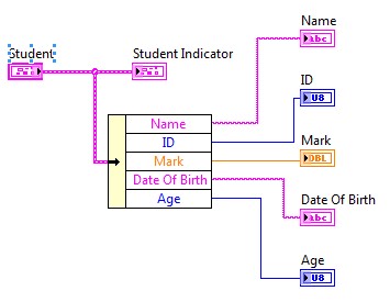

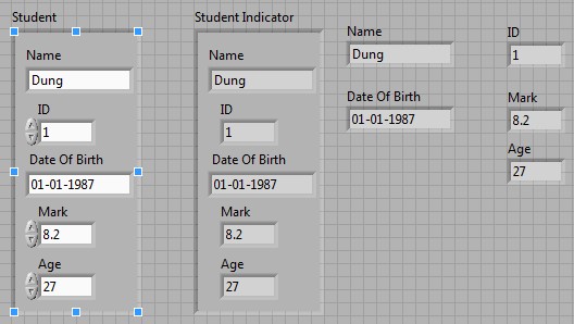

            3. Cluster:
            Cluster là kiểu giá trị do người dùng quy định, tương tự như kiểu Structure trong lập trình C.
            Với Cluster, người dùng có thể tạo một kiểu biến là tổng hợp của nhiều kiểu biến cơ bản. Ví dụ:
            Kiểu biến có tên Sinh viên, với các thuộc tính con:
            • Tên: Dũng (kiểu String)
            • ID: 01 (Numeric Integer)
            • Tuổi: 25 (Numeric Integer
            • Ngày tháng năm sinh: 01-01-1987 (string)
            • Điểm TB: 8.2 (Float)
            Để tạo kiểu biến Cluster, ta làm như sau:
            Tương tự cách tạo Array như trên, nhưng trong mục Array, Matrix, Cluster, ta chọn Cluster
            Tạo các biến điều khiển dạng Numeric Integer, String, Float và đưa vào trong khối Cluster trông vừa chọn
            -Trong Block Diagram, chọn Cluster vừa tạo, ấn chuột phải, chọn Creat >> Indicator, một Cluster mới dạng Indicator (hiển thị) được tạo ra và nối với Cluster Student trước đó. Cluster mới đặt tên là Student Indicator
            -Chạy chương trình, toàn bộ thông tin từ Student đã được chuyển sang Student Indicator
            - Để tách các thuộc tính con bên trong Cluster Student vừa tạo, ta trở lại Block Diagram, chọn biến Cluster Student, ấn chuột phải, chọn Cluster, Class, Variant Pallete >> Unbundle by Name
            Ấn vào khối Unbundle by Name vừa tạo, hoặc kéo ra thêm các thuộc tính con để lựa chọn như trong hình trên, ta có thể trích ra các thuộc tính con của Cluster Student. Chạy chương trình ta thấy các giá trị trích ra đã được hiển thị:

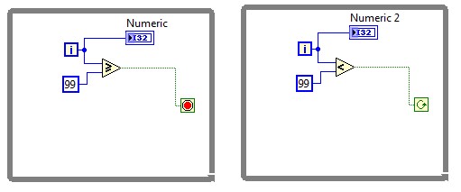

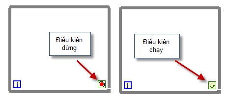

                1. Vòng lặp While:
                Trong các bài trước mà tôi đã đăng, các chương trình đều chỉ thực hiện một lần sau khi ấn nút Run, thực thi thuật toán, xuất kết quả, và dừng lại.
                Để chương trình có thể thực và cập nhật giá trị liên tục, và chỉ dừng khi ta muốn, chúng ta sử dụng vòng lặp While.
                Vòng lặp While thuộc dạng vòng lặp có điều kiện, chỉ dừng lại khi điều kiện đó được thỏa mãn.

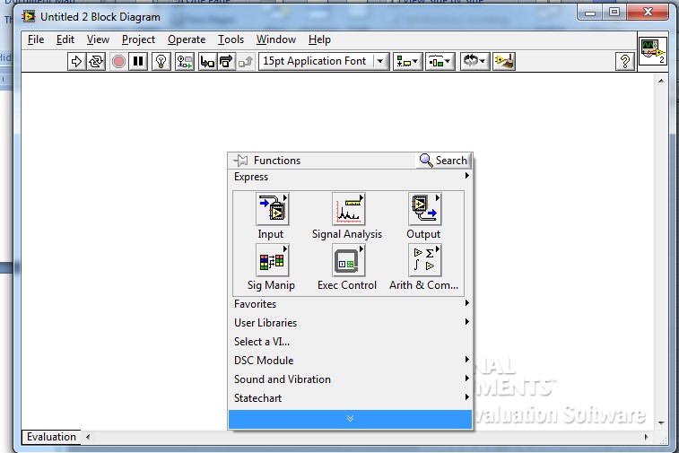

                Để tạo 1 vòng lặp While, ta ấn chuột phải trong Block Diagram, chọn Programming >> Structure >> While Loop
                Sau đó, bạn có thể vẽ 1 hình chữ nhật với kích thước bất kỳ. Đó chính là Vòng lặp While.

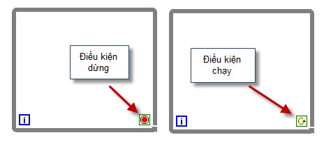

                Nút màu đỏ là điều kiện dừng của vòng lặp. Khi giá trị logic đưa vào Điều kiện dừng có giá trị đúng (True) thì vòng lặp dừng, nếu không, vòng lặp sẽ tiếp tục thực hiện.
                Ấn vào nút Điều kiện dừng, nút đó chuyển thành biểu tượng như hình bên. Đó là điều kiện chạy. Khi đầu vào logic điều kiện chạy có giá trị đúng, vòng lặp tiếp tục chạy. Nếu không, vòng lặp sẽ dừng.
                Ô có chữ (i) màu xanh lam ở góc của vòng lặp là itoration (biến đếm vòng lặp). Mỗi khi vòng lặp thực hiện xong 1 chu kỳ lặp, i sẽ tăng lên 1 đơn vị. i đến tăng từ 0.
                Xem ví dụ sau đây: thực hiện 2 vòng lặp While khác nhau, cùng chạy đủ 100 lần lặp (i đếm từ 0 đến 99 thì dừng.
                Kết quả cuối cùng của i đều là 99.

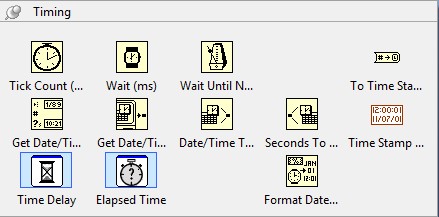

                2. Thời gian thực thi vòng lặp và các hàm Delay:
                Trong ví dụ trên, ta có thể thấy thời gian thực thi vòng lặp While là rất nhanh, đó là vì máy tính thực hiện các task trong vòng lặp với thời gian rất nhỏ (nhưng không nhỏ hơn 1ms)
                Để có thể thiết lập thời gian thực thi cho các vòng lặp này một cách gần đúng, ta sử dụng các hàm Delay.
                Click chuột phải trên Block Diagram, chọn Programming >> Timming >> Wait (ms) hoặc Wait Until ms Multiple

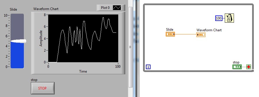

                Hai hàm trên đều có tác dụng thực thi một tác vụ delay với số mili giây bằng đầu vào của hàm. Sự khác nhau là: Hàm Wait thực hiện phép Delay thời gian cho trước sau khi thực hiện các tác vụ trong hàm While, còn hàm Wait Until ms Multiple cố định thời gian thực hiện các tác vụ trong hàm While trong khoảng thời gian định trước, bất kể các tác vụ trong hàm là gì.
                Thiết lập đầu vào cho hàm Delay, thêm vào một Slide bar control, và một Chart như trong hình:
                Chạy chương trình, di chuyển Slide bar, ta thấy kết quả được hiển thị trên Chart, với tốc độ 100ms mỗi vòng.
                Thay đổi đầu vào hàm Delay để quan sát tốc độ nhanh chậm của vòng lặp.

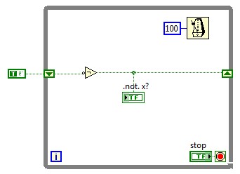

                  Shift Register là một cách để lưu dữ liệu lại cho các vòng lặp sau. Ví dụ khi bạn muốn thực hiện chương trình nhấp nháy Led, thuật toán là sau mỗi vòng lặp, bạn đảo trạng thái của Led ở thời điểm trước đó. Để làm được vậy, bạn cần lưu trạng thái của Led, sử dụng Shift Register.
                  Click chuột phải vào rìa bên trái của vòng lặp While, chọn Add Shift Register, được như hình dưới:
                  Ô có mũi tên bên trái lưu giá trị được cập nhật ở vòng lặp trước, ô có mũi tên bên phải lưu giá trị mới được cập nhật cho vòng lặp sau. Ban đầu Shift Register chưa chứa kiểu giá trị nào. Để đặt giá trị ban đầu cho Shift Register, đưa vào đó 1 giá trị bất kỳ, ví dụ: kiểu logic
                  Đặt một hàm Not để đảo giá trị của biến logic lưu trong Shift Register sau mỗi vòng lặp, và nối một Led Indicator vào đó. Ta đã thực hiện một thuật toán nhấp nháy Led.
                  Để có thể thấy Led nháy chậm như dự kiến, đưa vào chương trình một hàm Delay. Chạy chương trình để thấy Led nháy (xem file ví dụ)

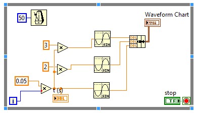

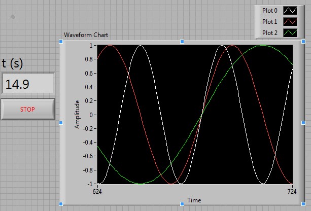

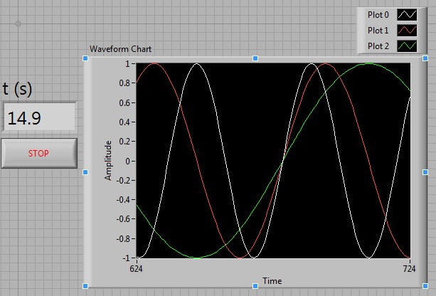

                  4. Ví dụ tạo và hiển thị hàm Sin:
                  Trong ví dụ này ta sẽ thực hiện các hàm Sin(t), Sin (2t), Sin (3t) với t là thời gian thực. Giá trị sẽ được tín toán và xuất ra với chu kỳ 50ms
                  • Vì giá trị được tính toán và xuất ra với chu kỳ 50ms, ta cần vòng lặp có hàm Delay 50ms.
                  • Để thực hiện đúng hàm Sin (t) với t là thời gian thực tính bằng giây, ta có thể sử dụng biến đếm i. Ta sẽ có: t = (i*50)/1000 (s) = i * 0.05
                  • Thực hiện hàm Sin (t) = Sin (i*0.05), tương tự với các hàm khác.
                  • Ta có 3 đầu ra, để hiển thị cùng lúc 3 đầu ra trên 1 Chart, ta sử dụng khối Bundle trong Programming >> Cluster, Class, Variant
                  • Bố trí chương trình như hình dưới

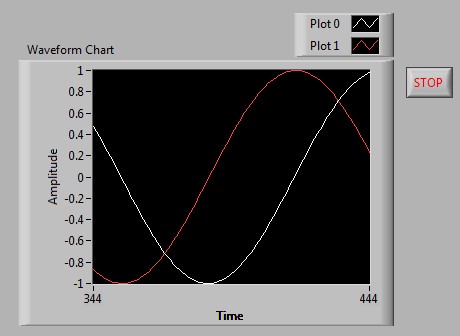

                  Chạy chương trình, ta được kết quả:
ID:	1384102Click image for larger version

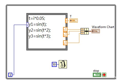

                  * Chú ý: Khối Formula node là khối cho phép lập trình dạng dòng lệnh các phép toán phức tạp, dưới dạng ngôn ngữ lập trình tương tự C. Đây là một công cụ hết sức hiệu quả và mạnh mẽ trong LabVIEW, chúng ta sẽ quay trở lại với nó sau này.
                  Để tạo Formula node, ta click chuột phải vào Block Diagram, chọn Programming >> Structures >> Formula Node

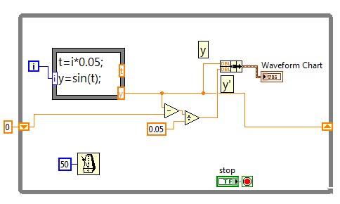

                    Ví dụ tính toán đạo hàm và tích phân:
                    Sau đây ta sẽ tận dụng kiến thức đã biết về Shift Register để thực thi các đạo hàm và tích phân của hàm vừa tạo.
                    Công thức tính gần đúng đạo hàm của hàm y = f(x):
                    • Y'(n) = [f(n) - f(n-1)] / dt
                    • hoặc phương pháp chính xác hơn : y'(n-2) = [-f(n)+8*f(n-1)-8*f(n-3)+f(n-4)]
                    Ở đây ta sẽ sử dụng phương pháp đầu tiên. Chú ý: dt = 50ms=0.05s.
                    Trong ví dụ trên, ta sử dụng Shift Register để lưu trữ đầu ra f(n). Do đó có thể coi đầu ra từ shift register giá trị của đầu vào nhưng của vòng lặp trước.
                    Kết quả hiển thị trên Front Panel, ta được hàm gần đúng Cos (t), là đạo hàm của Sin (t).

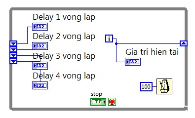

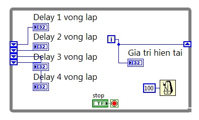

                    Các bạn cũng có thể thực hiện gần đúng bằng phương pháp thứ 2, sử dụng Shift Register để lưu trữ giá trị của trước đó 2,3,4… vòng lặp, bằng di chuột xuống dưới đầu vào shift register và kéo xuống:
                    Trong ví dụ trên sử dụng Shift Register lưu trữ giá trị của 4 vòng lặp trước đó của đầu vào biến đếm i, kết quả ra là giá trị đã được lưu trữ của 1, 2, 3, 4 vòng lặp:

                      Ví dụ tạo 2 vòng lặp khác nhau, một vòng lặp cho người dùng thay đổi giá trị Slide bar, bật tắt các Led, và dừng chương trình, vòng lặp kia hiển thị giá trị Slide Bar và trạng thái các Led. Mỗi vòng lặp chạy với chu kỳ khác nhau.
                      Để tạo ra Local Variable của một biến (ví dụ Slide bar), bạn click chuột phải vào biến đó, chọn Creat >> Local Variable.
                      Khi khởi tạo 1 Local Variable, có thể mặc định ở trạng thái đầu vào (Write), để chuyển sang trạng thái đầu ra (Read), Click chuột phải vào Local Variable đó, chọn Change to Read. Làm tương tự khi muốn chuyển sang Write.
                      Bạn cũng có thể thay đổi biến tham chiếu của Local Variable đó bằng các click chuột trái, chọn biến khác.
                      Thiết kế chương trình như sau:
                      Lúc này có thể bạn chưa thể chạy được chương trình (cứ thử chạy xem, sẽ báo lỗi !). Đó là vì Thiết lập Cơ khí của các nút (Mechanical Action) không tương thích để có thể sử dụng Local Variable cho nó.
                      Để sửa đúng, quay trở lại Front Panel chương trình, click phải lên các nút Stop và OK Button, chọn Mechanical Action >> Switch Until Released (trước kia là Latch when released).
                      Bây giờ chương trình đã có thể chạy. Thay đổi các giá trị của Slide, ấn nút OK, thay đổi Boolean và quan sát các hiển thị, bạn thấy 2 vòng lặp đã liên lạc được với nhau. Ấn Stop để dừng chương trình, 2 vòng lặp sẽ cùng dừng.

                        2. Vòng lặp FOR và mảng (Array):
                        Sau đây tôi muốn giới thiệu một thủ thuật khá thú vị khi làm việc với mảng của vòng lặp For.
                        Ta có thể sử dụng vòng lặp For để duyệt một mảng, trong khi không cần phải biết số phần tử trong mảng, bằng cách đơn giản nối mảng đó vào trong vòng lặp. Vòng lặp sẽ tự động tính ra số vòng lặp để duyệt hết mảng, và mỗi vòng lặp lần lượt tách ra phần tử thứ (i) trong mảng đó.
                        Khi nối đầu ra từ trong vòng lặp For ra ngoài, ta cũng có thể tạo một mảng với số phần tử bằng số vòng lặp của For.
                        Ví dụ trên tạo ra 1 mảng 20 phần tử (Loop 1), rồi phân tích mảng đó ra từng phần tử, nhân mỗi phần tử với 2, rồi tạo ra 1 mảng 20 phần tử khác từ các kết quả đó.
                        Bạn cũng có thể truyền nguyên vẹn giá trị của mảng hay giá trị vào trong vòng lặp hoặc từ vòng lặp ra bằng cách click chuột phải vào vị trí nối ở trên rìa vòng lặp, chọn Disable Indexing
