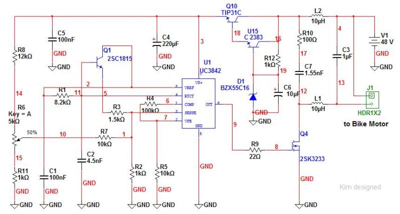

Mình cũng đang mày mò "độ chế" con xe đạp điện chạy moto 48v/500w, loại chổi than mà gặp khó khăn cái mạch điều tốc.Nuyên văn cảu bạn Ba - rau :Động cơ DC 24V/400W thì dòng cao lắm, pác mua mấy bộ điều tốc chạy không nổi đâu, em có làm mấy cái bỏad điều khiển động cơ kiểu điều rộng xung, dòng chịu được 35A xài cái motơ của Pác là ok, nếu pác cần thì liên hệ em :0988533985 -Thủ đức ,HCM.

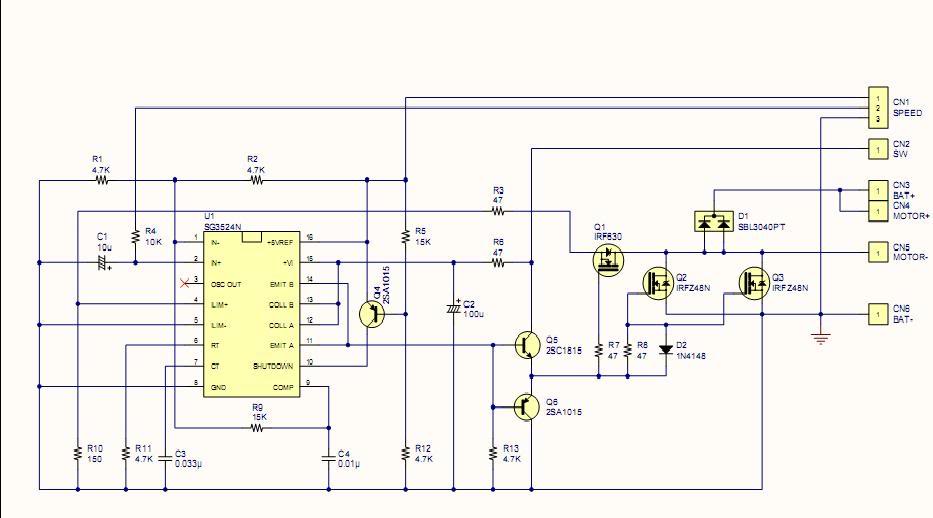

đang định ráp theo cái mạch này mà không biết có được không.
Nếu có thể nhờ bạn chia sẻ giúp với!
xin chân thành cảm ơn truóc!
Muốn biết được hay không thì phải làm thử thôi bạn. Cũng có nhiều cách điều tốc mô tơ DC lắm, nhưng theo mình thì bạn nên chú ý phần công suất, lúc trước mình có làm và sử dụng con 40TPS12, mình có thể để cho bạn 1 cái board , bạn tự về lắp linh kiện. lấy công bạn 1 ly Cafe thôi.

Định "độ chế" con xe đạp điện chạy cho zui, loại moto DC 48v/500w cho nó chạy nhanh một chút chứ mua linh kiện xe đạp điện trên thị trường cũng có, mà loại Boad cho động cơ DC chỉ 36 v thôi.
Cái mạch hỏi bạn đó -cũng là cho XDD của mấy người trên diễn đàn thiết kế, mình nghĩ chắc cũng chỉ 36v, đang định thay con FET công suất lớn hơn nhưng không biết dùng với áp 48v thì có được không, băn khoăn nên chưa giám ráp.
mình có tìm được một mạch đúng 48v/500w nhưng tác giả thiết kế mạch dùng tay ga bằng biến trở, không tiện bằng loại tay ga XDD trên thị trường. không biết nếu thay bằng tay ga XDD thì có cần thay đổi linh kiện trong mạch như thế nào.
Nếu có thể bạn giúp mình với. Hay bạn có mạch nào loại 48v với công suất như trên sử dụng bằng tay ga giúp mình với thì càng tốt.

Dưới đây là cái mạch mình sưu tầm được trên mạng.
Và mạch dưới dây nữa nhưng chỉ chạy 24v. dùng tay ga biến trở. bạn có thời gian có thể nhờg bạn xem giúp nếu muốn chuyển lên chạy 48 v và dùng tay ga xe đạp điện trên thị trường ấy thì cần thay đổi thế nào.
một lần nũa xin cảm ơn bạn!Last edited by nguyenhuydm; 07-01-2011, 21:05.
