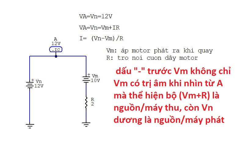

    Mệt ! xem tài liệu cũng sai. Motor hoạt động có 2 lọai điện thế: U nguồn là + Xvolt . U phản điện là - X volt . Không còn U nguồn chỉ còn U phản điện thì chỉ có điện thế - X volt mà thôi. Cho video lên đi.
    Khi quay cùng tốc độ thì áp motor phát ra luôn nhỏ hơn áp cấp vào cho nó quay nhanh như thế, vì nếu bằng thì dòng điện đi qua motor lại bằng 0, nó sẽ quay chậm lại theo trớn. Nếu áp phát cùng tốc độ mà bằng áp cấp thì chắc chắn em sẽ có cái động cơ vĩnh cửu luôn, chỉ cần mối cho nó quay ổn định rồi ngắt điện!

      Hạ áp nguồn xuống thì áp mô tơ phát ra cao hơn áp nguồn, nhưng không có dòng chảy ngược về nguồn vì đã có diot cầu chặn lại rồi. Không có dòng thì mô tơ quay chậm lại thôi chứ làm gì có chuyện đcvc.
