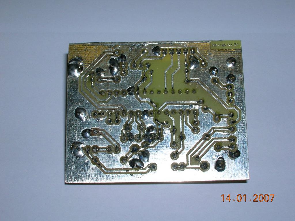

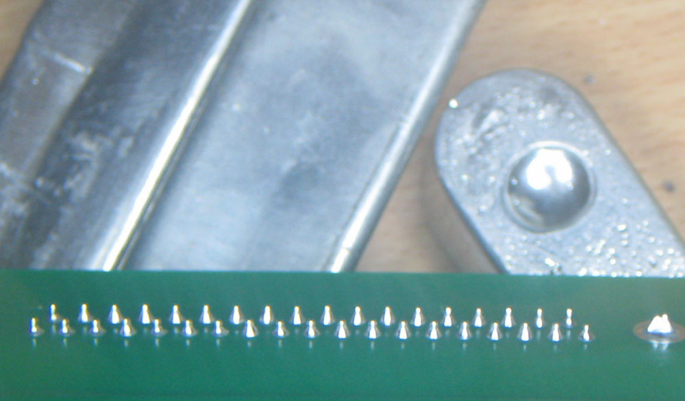

Ảnh mới chụp bằng phone đê eeeeeee...
(1, 2 là cái mạch VSWR --- mình làm 2 lớp thủ công , rồi ... xi thiếc lên bằng cái mỏ hàn 50k
3) là một góc mạch thương mại , mình hàn nhúng .
--- Tất cả đều được chụp cùng 1 góc độ , điều kiện ánh sáng ...Last edited by queduong; 11-05-2009, 10:07.Module RF chuyên dụng điều khiển, truyền dữ liệu, thiết kế đề tài, dự án điện tử - chuyển giao công nghệ... ĐT: 0904964977 - email: dientuqueduong@yahoo.com

Ảnh đính kèm là mặt dưới của mạch Brenner8 mini.
Thân,
Trình độ " tráng" thiếc của bác cũng cao quá
, không biết bác đã tráng thử 1 tấm đồng tờ A4 (Ground Plane) bao giờ chưa ??? tôi luyện mãi mà nó vẫn sần sùi và rất nhiều vệt mỏ hàn
, thỉnh thoảng các tấm to như vậy vẫn phải dùng dây hút thiếc ... Bác chỉ giáo học hỏi chút .

Theo tôi được biết thì thằng technician nó dùng tinning solution (bác gọi là thiếc nước đấy) và khò. Đôi khi nó làm dối thì tôi cũng phải dùng cái heat gun (máy thổi gió nóng, kém hơn máy khò) để thổi bay mấy cái đỉnh núi.

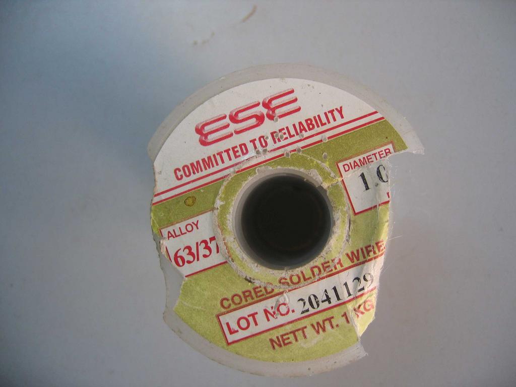

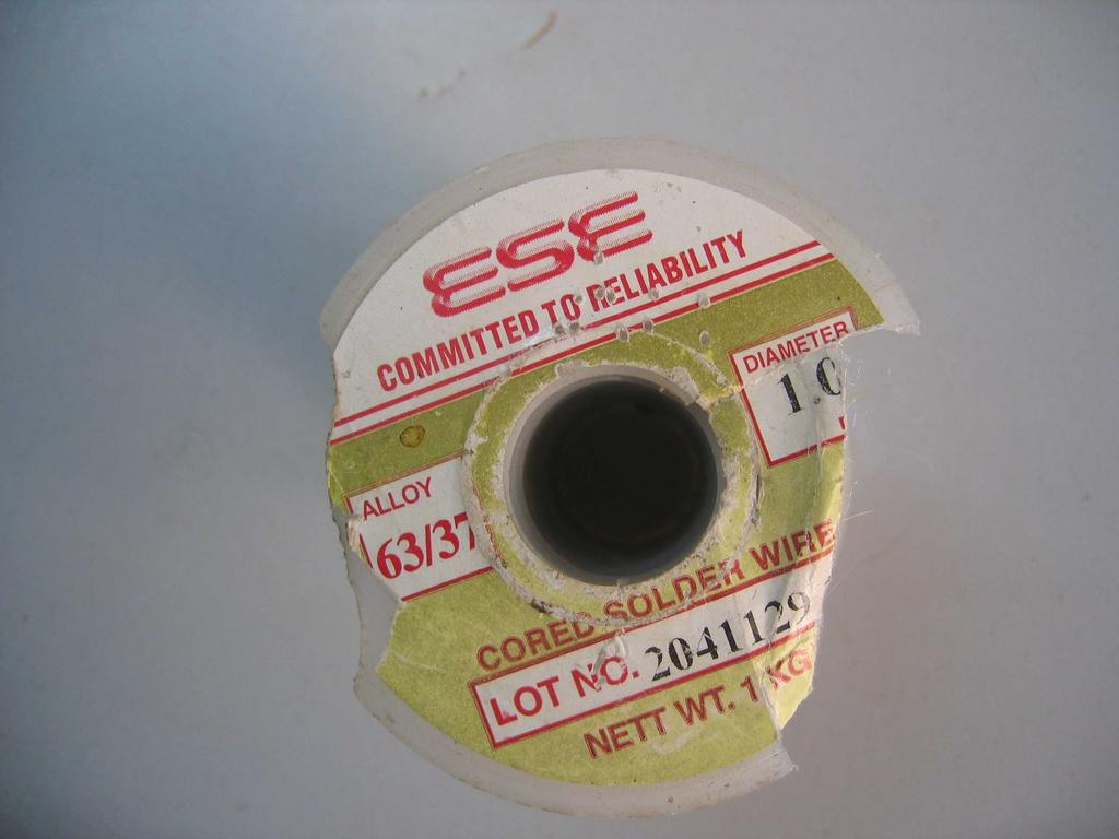

bqviet dùng thiếc của ESE, cuộn này mua hồi đầu năm 2006. Mấy mạch hàn thử khi mới mua tới nay nhìn như hàn hôm qua dù có bụi chút. Để kiểm chứng độ bền thiếc chỉ có thể dùng kinh nghiệm + tin tưởng vào uy tín của hãng. Mấy ai còn tìm được mạch đã làm cách đây 15 năm để thử.
Trang chủ của bọn ESE tại đây
http://www.ese.com.sg/prodSolders.html
cũng có vẻ đáng tin cậy.
