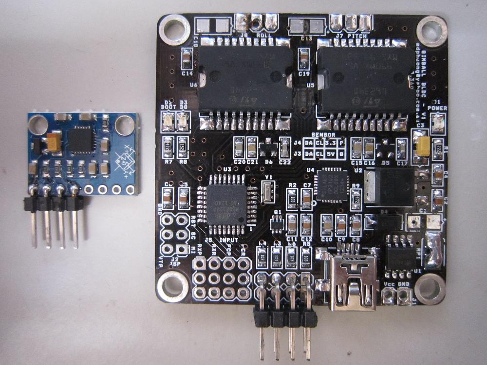

Các bác cho em hỏi sao mỏ hàn at8586 của em rất khó hàn, với các bản mạch to dạng như mạch nguồn thì hàn rất dễ, còn cái mạch dạng kiểu mạch của bác phuongmd hoặc card màn hình máy tính thì đưa mỏ hàn vào thiếc không chảy. E đã vệ sinh đầu mỏ hàn và thay thử mỏ khác vẫn thế. Nhiệt độ em để khoảng 350 đến 370. Đưa thiếc vào đầu mỏ hàn thì khoảng 1s thiếc mới chảy, nhưng đặt vào bản mạch là thiếc nó cứng lại ngay, kiểu như không đủ nhiệt (mặc dù mỏ hàn vẫn rất nóng)
Hàng Atten hả?Nguyên văn bởi bloodandtear Xem bài viếtCác bác cho em hỏi sao mỏ hàn at8586 của em rất khó hàn, với các bản mạch to dạng như mạch nguồn thì hàn rất dễ, còn cái mạch dạng kiểu mạch của bác phuongmd hoặc card màn hình máy tính thì đưa mỏ hàn vào thiếc không chảy. E đã vệ sinh đầu mỏ hàn và thay thử mỏ khác vẫn thế. Nhiệt độ em để khoảng 350 đến 370. Đưa thiếc vào đầu mỏ hàn thì khoảng 1s thiếc mới chảy, nhưng đặt vào bản mạch là thiếc nó cứng lại ngay, kiểu như không đủ nhiệt (mặc dù mỏ hàn vẫn rất nóng)
Nó không đủ công suất đó bạn ạ. Mình cũng dùng cái đó nè. Rõ lộn ruột. Phải đổi sang cái Hakko. Khi dùng nhớ "mạ" thiếc thật kĩ mũi hàn nha kẻo 3 bữa nó chả bám thiếc nữa thì khổ
