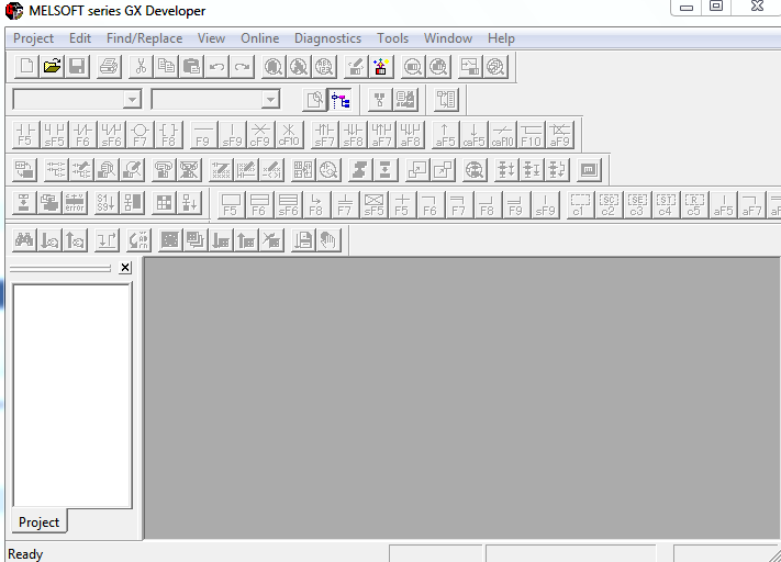

      khi bắt đầu mở giao diện GX- DEVELOPER. mình không thể tạo được 1 new project mới. icon của biểu tương new project bị " tối" lại.

        Nguyên văn bởi haohao.cdt Xem bài viết
        mình bị lỗi thế này mong các pro giúp
        các pro giúp mình với
        Hình nhỏ quá không coi được.
          các pro giúp mình với[ATTACH=CONFIG]84153[/ATTACH]
          Cái này là do khi bạn cài GX. khi bạn cài có mấy cái lựa chọn nhưng bạn không tích vào nên phần mềm chỉ cho bạn xem chương trình trong PLC nhưng không cho bạn chỉnh sửa. bạn cài lại GX đi và nhớ tích tất vào phần tùy chọn nhé...
