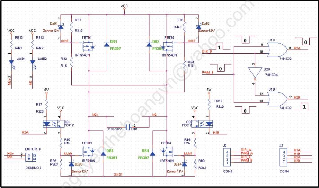

Anh hoangdai có mạch điều khiển động cơ nào ngon ngon thì share cho em vơi mạch điều xung đc ấy - cầu H thì càng ok .em tham khảo
yahoo em là manh_hung845 (em ol 20/24 ^^)
cái này giống cầu H của bọn em. năm 2008 đang thi đấu thì cháy. thế là thua oan 1 trận.
điều xung cầu này thì ngon, đảo chiều vài lần liên tục cháy khét mù mụt. chạy khoảng 2p là sờ vào nóng bỏng tay. bác có cách nào khắc phục không chỉ anh em với
