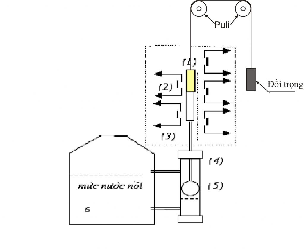

          Theo mình thì trong nồi hơi có 2 loại cảm biến thường dùng để đo mực nước là loại đo bằng điện cực và bằng phao.
          1/ Đo bằng phao: loại này có 1 quả phao làm bằng hợp kim không rỉ gắn với 1 cục nam châm vĩnh cửu thông qua cơ cấu thanh truyền, khi quả cầu này thay đổi vị trí theo mực nước thì thanh nam châm cũng thay đổi theo và làm thay đổi trạng thái của các tiếp điểm. Chính các tiếp điểm này sẽ gửi tín hiệu đến điều khiển các động cơ bơm và báo động hoặc dừng hoạt động của nồi hơi
          trong đó: 1- nam châm, 2-các tiếp điểm, 3-thanh truyền,4-ống thủy,5-quả phao,6-nồi hơi.
          Trên hộp đấu nối của cảm biến có đưa ra các đầu chính là các tiếp điểm. Khi nhìn catalogue bạn sẽ thấy rõ hơn cách đấu nối.

            Dùng phao bằng hợp kim không rỉ có một cái phiền là trọng lượng của phao lớn hơn lực đẩy Archimede nên phao không thể nổi được. Vấn đề này có thể được khắc phục bằng cách dùng một đối trọng nối với phao ở phía trên để hỗ trợ cho lực đẩy này. Trước đây mình đã từng dùng phương pháp này để sử dụng cho bồn thu hồi nước ngưng tụ của lò hơi tại công ty.

                Mình post sơ đồ lên cho bạn nè. Dùng hình vẽ của bạn để bạn dễ hình dung. Chỉ thêm vào dây nối, puli và đối trọng. Đối trọng làm bằng một lon có chứa cát kiểu như tạ tập tay. Từ từ thêm cát vào để đạt độ cân bằng như ý muốn.

                  Cái cảm biến mà quanghien54 dùng là tự chế à. Tớ chưa thấy ở đâu bán loại này cả. Nếu tự chế thì lại phải tính toán cuộn dây nam châm.Với lại làm kiểu này thì có thể (có thể thôi) do ma sát giữa sợi dây và puli mà đối trọng không kéo được phao, làm sai lệch tín hiệu
                  Nếu dominhthu muốn lấy hình ảnh cảm biến phao thì vào google search MCdonnnell loại 150 hay 157. tìm hộ đây này: www.bellgossett.com/WhatsNew/prd25Mar02.htm

                    Cái này do mình tự chế để điều kiển bơm thu hồi hơi nước từ lò hơi. Do điều kiện không thể dùng điện cực nên phải dùng phương pháp này.

                      Con cái của anh quanghien54 thì có lẽ dùng để thu hồi nước ngưng, trong bình nước ngưng thì hơi và nước xả về mạnh nên sóng nhiều, làm cho bơm châp chờn dóng mở liên tục hại cho bơm, anh sử dụng điện cực cũng được nhưng nhiều điện cực vào sẽ khử được hiện tượng sóng. thân chào
