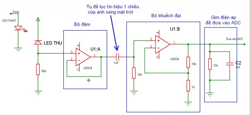

Đo khoảng cách dùng led thu phát hồng ngoại
Do tụ C2 nối tắt tín hiệu xung mất rồi. Trước C2 phải có con điốt tách sóng.Nguyên văn bởi 672252 Xem bài viếtTín hiệu vào mạnh. Qua mạch khuếch đại tín hiệu ra rất nhỏ
Chắc là đo khoảng cách từ con phát đến con thu. Không thể đo theo kiểu phản xạ được vì cường độ tia hồng ngoại không chỉ phụ thuộc vào khoảng cách mà còn phụ thuộc vào bề mặt phản xạ.Last edited by T.L.M; 01-01-2012, 19:12.sau.ph

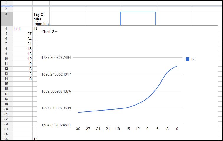

Mình đang làm đề tài có liên quan một chút đến cái này, đúng là hơi.. mơ hồ.
+ Đúng là cường độ tia phản xạ về phụ thuộc vào bề mặt ( hình dạng, chất liệu, góc.. ) và màu sắc của vật thể.
+ Nếu giới hạn thành đo khoảng cách của một vật thể cố định hoặc các vật thể cùng chất liệu và đo trong khoảng cách khoảng.. 50cm, sai số khoang 1-3cm thì có thể làm được.. tạm tạm.
+ Chọn điện trở cho led phát = 33ohm, thời gian phát 2ms, cho nó nghỉ 20ms ( duty cycle = 10% ) sẽ phát và nhận được trong khoảng 70cm.
+ Cần lọc nhiễu bằng tụ và cuộn cảm ( nhiễu nguồn, nhiễu hồng ngoại môi trường)
+ Khi đọc ADC thì đọc 2 lần : lần 1 tắt led phát đi, lần 2 mở led phát --> trừ 2 giá trị này sẽ lọc được giá trị hồng ngoại của led phát khỏi hồng ngoại môi trường
+ Có thể hoạt động được trong điều kiện k quá sáng, nếu ra ngoài ánh nắng gắt quá sẽ làm led thu bị "tràn"---> die.
+ Giá trị đọc vào k tuyến tính với khoảng cách mà đồ thị của nó là một đường cong, bạn dựa vào các mốc giá trị để tính ra khoảng cách tương đối ( hình như ggọi là "khớp hàm tuyến tính" thì phải )
+ Phải cấu hình ADC phù hợp thì mới đo được giá trị hồng ngoại "nhạy" với sự thay đổi khoảng cách .
+ Nếu muốn tăng khoảng cách có thể dùng led phát công suất cao hơn, nhưng sai số sẽ tăng.
