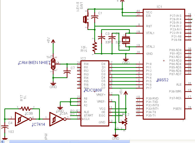

              Mình cũng đang làm đồ án về hiển thị nhiệt độ, nhưng nguyên lý của mình đơn giản lắm. Giả sử có 2 hệ thống để tăng nhiệt cho lò nung. Yêu cầu nhiệt độ của ló nung là nằm trong khoảng 95 - 105 độ C. Khi nhiệt độ trong lò nằm trong khoảng này thì ta chỉ cho phép 1 hệ thống cung cấp nhiệt hoạt động, ngược lại nếu nhiệt độ trong lò dưới khoảng cho phép này thì 2 hệ thống nhiệt sẽ hoạt động, và nếu nhiệt độ trên khoảng cho phép này thì 2 hệ thống nhiệt điều ngắt! Dùng 2 rơle để điều khiển 2 hệ thống cung cấp nhiệt.
              Dưới đây là so đồ kết nối cảm biến với ADC và Vi điều khiển!

                Chương trình điều khiển thì do chưa viết hoàn thiện mình sẽ gửi sau.

                    cảm ơn bạn sara2008 đã post cho mọi người mạch cảm biến nhiệt độ !nhưng cho mình hỏi là nếu cũng là mạch đấy mình có thể áp dụng cho dải nhiệt độ từ 400-1000 độ c được không?nếu được bạn chỉ cách cho mình nhé!xin chân thành cảm ơn!
                      Nguyên văn bởi tranhoanbn Xem bài viết
                      Do mạch trên mình dùng cảm biến nhiệt độ LM35, với dãy nhiệt độ là từ -55 độ C đến 150 độ C nên không thể đo được nhiệt độ 400 - 1000 độ C được. Với lại mạch trên chỉ đo được tối đa là 225 độ C thôi do vi điều khiển sử dụng ở đây chỉ có 8 bit. Mình chưa có ý tưởng để đo từ 400 - 1000 độ.
