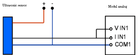

        em có tìm đc cái hình kết nối của cảm biến siêu âm với đầu ra analog là từ 4-20mA thì họ vẫn nối trực tiếp vào modul analog.
            Loay hoay hoài, cuối cùng chuyện này đá qua chuyện khác:
            1. Loadcell không thể kết nối trực tiếp vào module analog của PLC mà phải thông qua 1 bộ khuếch đại.
            2. Tín hiệu từ ngõ ra bộ khuyếch đại sẽ là 0-5V, 0-10V, 0-20mA, 4-20mA,... đưa vào module analog của PLC.
            3. Ví dụ cho hiệu 4-20mA: tải là 0kg: 4mA; tải là 30,000 kg: 20mA. Module khuếch đại phải là tuyến tính nên trong khoảng 0-30 tấn thì ngõ ra dòng sẽ tuyến tính. Cách tính toán dựa vào quy tắc tam suất hoặc pt đường thẳng như trên.
            4. Cái cảm biến siêu âm đó nối vào module analog là bình thường, thắc mắc làm gì vậy?
              Chúng ta đang đề cập tới loadcell mà, đâu có đề cập đến các cảm biến khác đâu. Mình chỉ thấy loadcell trả về mV , còn loại trả về dòng nếu có thì bạn nối trực tiếp vô analog của PLC.
