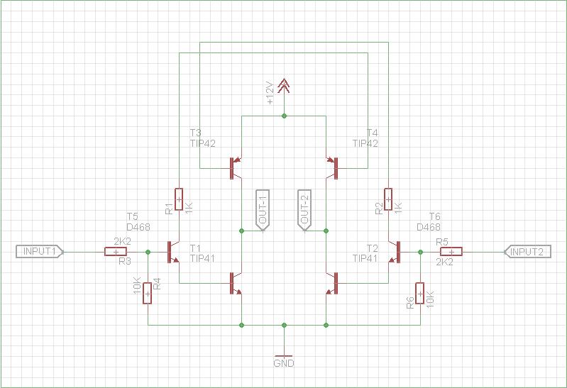

Em có làm thử cầu H này nhưng không chạy , thử từng phần nếu không nối phần kia thì chạy bình thường nhưng khi ghép lại thì không được mong các bác xem giúp em .
theominh2 nghĩ mạch này bạn dùng thêm opto và các cổng logic dể tạo thành 2 tín hiệu điều khiển, 1 là DIR và 1 PWM, mạch trên của bạn nếu điều khiển ko tốt dễ bị trùng dẫn lắm
tình hình là thưa các bác : hôm nọ mạch của em không chạy có lẽ do điện nguồn qua R7->R3->bT1 khiến T1 thông liên tục kéo theo Q5 cũng thông theo (do tín hiệu điều khiển em mắc song song R3 và R7 ) . Tạm thời em khắc phục bằng cách sử dụng 4 luồng tín hiệu điều khiển độc lập . Mạch có chạy được nhưng không đều về hai hướng , động cơ quay trái nhanh hơn quay phải , đây liệu là do động cơ , do linh kiện hay mạch có là sao không ạ ?
