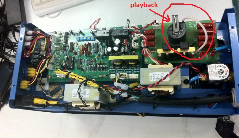

                    em có may han tic bị bệnh mất cao áp không đánh lủa được.chạm kim hàn vào mass thì đánh lửa.các bac chỉ em cách sửa với, cảm ơn các pac trươc nha

                      Bạn kiểm tra cục Playback (ko biết viết tiếng anh như vậy có đúng ko) thử xem nó có bị rò rĩ điện ko, bạn mở máy hàn ra xem sẽ thấy nếu cho máy hoạt động mà phần dây điện nối từ playback ra bên ngoài rò xung điện (phát sáng khi để trong tối) thì bị hư hoặc rò playback rồi, bạn có thể tháo nó đem ra chợ nhật tảo nhờ sửa lại. Nó cũng gần giống như Playback của tivi.Click image for larger version

                        Tên cục đó là fly-back.
