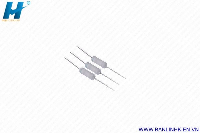

    bạn hoahauvn2 giúp mình cái nữa nha, mình mua điện trở loại này đúng k vậy, mình mua rồi mà thấy nhiều loại gần giống nó, trong mạch bạn để 330R nên mình k bít có đúng k nên chưa dám lắp, nếu không phải làm phiền bàn bạn chỉ giúp mình loại đúng với Click image for larger version

      Mình có mua con trở này để lắp cho mạch mà h nhìn thấy trên mạng nhiều loại gần giống k biết nó đúng k vậy bạn hoahauvn2, nếu không đúng bạn chỉ giúp mình loại phù hợp với
        Nguyên văn bởi tbnguyen20 Xem bài viết
        Trong ảnh hình như là loại 1/2W hoặc 1W. Bạn mua loại 1/4W thôi cho nhỏ gọn và rẻ tiền.

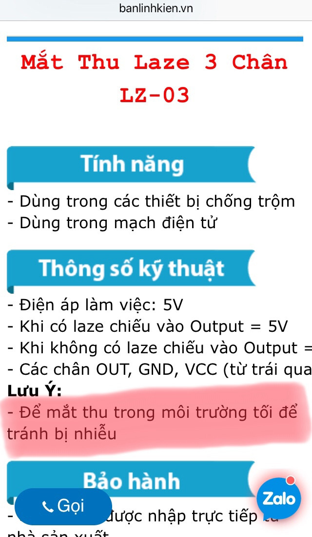

          Thân chào, mình xong rồi, mạch cũng đơn giản, chạy ổn định, chưa thấy sự cố hay ăn vạ gì. Quan trọng nhất là con mắt thu laser, chân và chức năng mình đánh số trong hình rồi đó, mức logic hoạt động của nó là khi ko có laser chiếu vào nó cho ra mức 0 (GND), khi có laser chiếu vào nó cho ra mức 1 (+5V), đó là lí do ta dùng trans NPN C1815 để lấy tín hiệu của nó kích cho đèn nhạc hoạt động khi có laser.
          Sơ đồ chắc cũng tương đối dễ hiểu, chủ thớt có thể tự ráp mạch, có gì thắc mắc thì với những gì mình đã làm mình có thể hỗ trợ tốt, còn với sơ đồ hay các thiết kế của người khác hay với yêu cầu cao siêu thì mình..... không biết. Giá thành nguyên liệu thì mắc nhất là đầu phát laser 70K, mắt thu laser 25K, transistor + trở + tụ + mạch test lỗ khoảng 10k, tổng là xêm xêm 105K.
          Vì an toàn của bản thân, kính mong các bạn kỹ thuật khi chơi món này hãy trang bị cái kính râm bảo hộ, tuy laser chỉ 5mW nhưng hãy quý trọng bản thân.

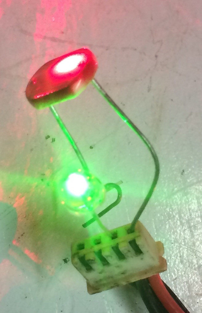

                Chỉ cần pin 3V, quang trở (2k), led (500₫), móc chìa khoá laser (10k) là xong:

                • #23
                  Rẻ và gọn phết nhỉ, mình thắc mắc là chiếu lazer trực tiếp vào quang trở như thế thì quang trở thọ không nhỉ?? và còn không lẽ trời nắng là đèn sáng luôn à. Mục đích ban đầu là chuyên cho lazer nên mình không nghĩ quang trở sẽ phù hợp, còn về nguyên lý thì đúng là như nhau cả thôi.
                  • #24
                    Cái này chỉ là thí nghiệm chơi để chứng minh quang trở làm được thôi. Ứng dụng thật phải có opamp, transistor...
                    Mắt thu laser thật ra cũng chỉ là con cảm biến ánh sáng.
