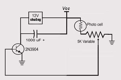

    các bạn xem thử tính khả thi của mạch chống trộm phía dưới dùm mình,cái này mình tìm được ở trên mạng thấy nó khá đơn giản nên post lên ACE xem thử.

          tình hình là mạch này rất khả thi vì nó báo ............ cho khỏi ngủ. Ta xét con trans: vì là mạch chống trộm lazer sẽ chíu thường trực cho quang trở, mạch này sẽ luôn kêu nếu cái biến trở vặn lên trên vào sẽ luôn ko kêu nếu cái biến trở vặn tuốt xuống dưới hohoho (cho hỏi các mạch này kiếm đâu vậy cho mình link đi ^^!)

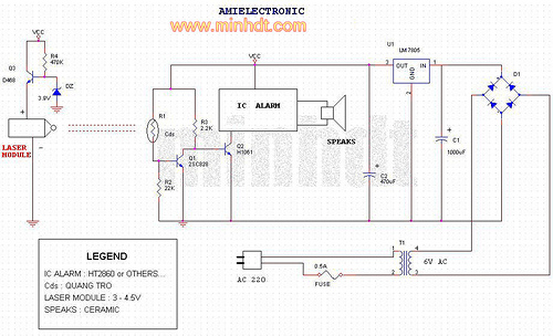

          mạch thứ 2 của mrHuy thì cũng ko phải mạch chống trộm mà là mạch tự mở đèn khi trời tối

            chống trộm gì cái mạch này.mạch cảm biến ánh sáng.sáng thì chuông ko kêm tối thì chuông kêu

              hình như bị ngược ??????????????
                muốn làm mạch chống trộm thì mạch đây.đã test Click image for larger version

                      ủa quang trở có mấy loại vậy? Nghe nói có loại khi ánh sáng chiếu vào thì trở lớn, loại kia thì ngược lại. Cái này e nghe nói thoy. Mong mấy a đính chính lại giúp e ^^!
                        mạch chống trộm dùng lazer chỉ để ăn trộm nhìn cho vui thôi, trừ mấy thằng trộm mù không thấy tia lazer, muốn chống trộm thì nên dùng IR hoặc PIR sẽ khả thi hơn lazer. ngoài ra các diode lazer bán dẫn không thích hộp ở chế độ phát liên tục. tuổi thọ sẽ giảm rất nhanh.

                            nói chung làm để cho vui như trong phim cũng được. lúc này nên lấy mắt lazer trong ổ ghi DVDWR. loại mắt này có công suất lớn khoảng 100mw, khi hội tụ có thể đốt cháy dim, băng keo đen. còn các mắt lazer khác chỉ tầm 5-10mw. mắt DVDWR khi có thấu kính hội tụ vào ban đêm sẽ thấy tia lazer rất rõ. và thấu kính này bằng thủy tinh chịu nhiệt chứ không phải nhựa như các bút lazer mấy chục ngàn của trung quốc.
