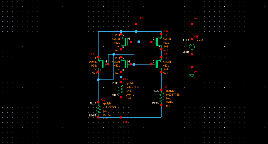

cảm ơn sự hồi âm của bác hithere! rất nhiều. câu trả lời của bác cho em cách nhìn khái quát về analog design IC. Em cũng đã đọc một số tài liệu của bác post ở những trang trước. tui mất nhiều thời gian để dịch nhưng những tài liệu đó viết rất dễ hiểu và rất quí.
Tện đây em cũng muốn xin bác chỉ dẫn cho em cách tạo một nguồn dòng với công nghệ 90nm. Em có đọc tài liệu "CMOS analog circuit design-P.E.Allen-2006". Ở chương 4(gửi bác link dow: http://hotfile.com/dl/118504053/b1d9...1_06).pdf.html ) có lý thuyết tạo nguồn dòng dùng MOSFET. Hình dưới là nguồn dòng 22uA do em tạo. Nhưng dòng nó lại thay đổi khi em thay đổi trị số R23, em định tạo nguồn dòng để nạp cho tụ(được thay thế bởi điện trở R23 để thử nghiệm) để tạo áp tăng giảm tuyến tính. Bác có thể định lượng lại các số liệu cho mạch của em được không? hoặc bác có cách tạo nguồn dòng nào chỉ cho em dc không? em muốn nạp áp cho tụ tăng tuyến tính lên đến Vc=1.75V, với dòng 22uA, áp VDD=3-3.6V, tụ C 1 đầu nối đất.

Bạn Ngoclinh_xl,
Mạch của bạn dùng nhiều điện trở như thế kia thì làm sao mà chính xác được. Điện trở bên trong vi mạch có sai số ít nhất là 10% và thay đổi tương đối nhiều theo nhiệt độ, nên thường chỉ được dùng với mục đích chia áp khi dùng nhiều điện trở với cùng một giá trị (giá trị tuyệt đối của giá trị không quan trọng). Trong trường hợp thật sự cần giá trị tuyệt đối thì cần kết hợp thêm mạch digital calibration. Mạch này sẽ đóng hoặc ngắt các switch để thay đổi giá trị tuyệt đối của điện trở về đến điểm làm việc tối ưu. Nhưng đây cũng là trường hợp bất đắc dĩ không có cách khác. Tạo nguồn dòng tốt nhất là bạn dùng mạch Band-gap voltage. Đây là mạch ổn định nhất không thay đổi theo nhiệt độ và điện áp nguồn. Kết hợp thêm phần calibration nữa thì không còn gì để nói. Mà sao bạn thiết kế transistor mà L lại lớn hơn W quá nhiều vậy. W phải lớn hơn L thì transistor mới có tính khuyếch đại cao chứ. Đơn giản thì cứ chọn L=1um để tránh short channel effect.
Chào bạn ngoclink_xl,
Mình có thể trả lời bạn một số ý thế này:
Mình không rõ bạn tính toán giá trị các MOSFET của mạch này như thế nào nhưng hiện tượng mà bạn mô tả ở trên là do bạn tính toán điểm dc cho mạch chưa chuẩn. Do đó mạch đã không hoạt động ở chế độ gương dòng. (dòng tạo ra từ nhánh R19 đã không gương sang nhánh R23, có thể MOSFET M115 và M17 hoạt động ở chế độ tuyến tính)Nguyên văn bởi ngoclinh_xl Xem bài viếtHình dưới là nguồn dòng 22uA do em tạo. Nhưng dòng nó lại thay đổi khi em thay đổi trị số R23
Bạn thử đảo giá trị W/L của MOSFET M17 và M15 rồi mô phỏng lại với R23 thay đổi xem thế nào. (L=1.6/W=32).Nguyên văn bởi ngoclinh_xl Xem bài viếtBác có thể định lượng lại các số liệu cho mạch của em được không?
Nếu công nghệ bạn đang dùng có linh kiện bipolar thì bạn có thể thiết kế theo kiểu "thermal voltage referenced self-bias circuit". Dưới đây là hai link mình Gúc theo từ khóa trên, bạn tham khảo thử nhé.Nguyên văn bởi ngoclinh_xl Xem bài viếthoặc bác có cách tạo nguồn dòng nào chỉ cho em dc không? em muốn nạp áp cho tụ tăng tuyến tính lên đến Vc=1.75V, với dòng 22uA, áp VDD=3-3.6V, tụ C 1 đầu nối đất.
http://www.cse.psu.edu/~kyusun/class...S05BiasCkt.pdf
http://www.hpc.msstate.edu/mpl/educa...99/pp65-68.pdf
Còn nếu công nghệ không có bipolar thì mạch của bạn cũng có thể dùng được rồi (tính toán lại giá trị MOSFET), tuy nhiên nguồn dòng của bạn sẽ không chính xác là 22uA với mô phỏng theo sự thay đổi của nhiệt độ và công nghệ.
Chúc bạn thành công!
Thân mến.
P/S: Mạch của bạn còn có thêm một nhược điểm nữa, đó là dòng điện tạo ra phụ thuộc tuyến tính vào điện áp cung cấp, điều này không thực sự tốt lắm. Nhưng nếu điện áp cung cấp của bạn tương đối ổn định thì nó cũng không thành vấn đề. Cách để giải quyết vấn đề này là tạo mạch self-bias, tuy nhiên nhược điểm của mạch self-bias là cần thêm mạch start-up. Bạn có thể tham khảo tài liệu mình up lên trong bài viết ở trang 2(bài #17: Mạch tạo dòng tham chiếu) của luồng thảo luận này để hiểu thêm về những khái niệm trên.
