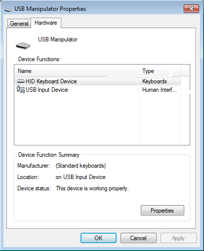

    Chào mọi người, hiện tại e đang làm một project về Keyboard HID trên con Stm32f103c8t6.
    Hiện tại thì khi e cắm kit với pc thì pc đã nhận kit là một keyboardClick image for larger version
    Nhưng khi bấm nút (giả sử kí tự A) thì lại ko được. em dùng Mikroc
