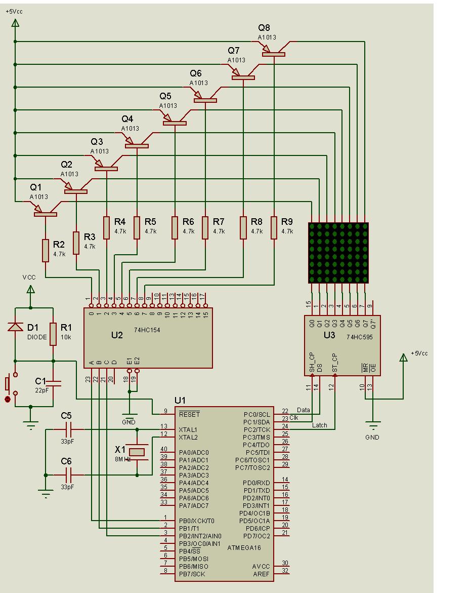

xin các bạn chỉ giúp mình cách quet hàng dùng 74hc154 với!!!
em chào các bác!
em đang làm một cái mạch điều khiển ma trận led. chương trình em chưa biết phải viết như thế nào.em đã đăng bài lên nhờ các bác trên diễn đàn nhưng vẫn chưa có được câu trả lời. nay em mạo muội xin hỏi các bác về cách quét hàng dùng 74hc154,xin được các bác chỉ giúp.
đây là mạch của em:
em cảm ơn các bác nhiều!
Mình nghĩ là bạn chỉ mới làm thử để hiểu nguyên lí led matrix.Mình chưa nói đến chương trình,nhưng nếu chỉ quyét cho một matrix thế này thì không cần 595 và 154 như trong hình của bạn đâu,cả A1013 nửa.Nếu bạn dùng 89,muốn sáng thì dùng con 1015 để điệm cũng được,cần chi đến 1013 cho tốn tiền!!!Nguyên văn bởi dinhthai Xem bài viếtem chào các bác!
............ nay em mạo muội xin hỏi các bác về cách quét hàng dùng 74hc154,............
đây là mạch của em:
[ATTACH]7246[/ATTACH]

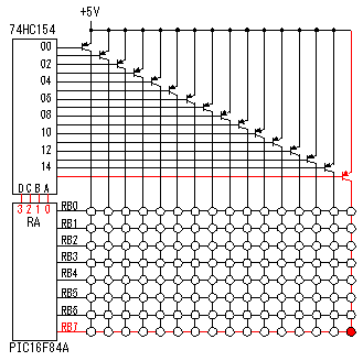

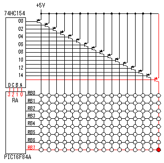

Về nguyên tắc quyét led như hình dưới,các bạn có thể dựa vào đó để lập trình;(hình này mình lấy của một bạn trong diễn đàn)Nguyên văn bởi tieude Xem bài viết........ e chỉ cần hiểu cách dịch của nó là dc rồi. thanksHôm nay phải hơn hôm qua và thua ngày mai!

154 sẽ điều khiển 16 ngõ ra tùy theo ngõ vào,
trước tiên bạn kích 1 hàng (giả sử là hàng thứ 7 thì giá trị ABCD của 154 là 1110), sau đó bạn xuất dữ liệu ra cột bằng spi, chốt nó lại, delay 1 khoảng thời gian cỡ 200us. sau đó tiếp tục kích hàng tiếp theo (hoặc quay lại từ đầu).vậy nhé bạn.

Quét hàng và dịch d.liệu ra các cột chỉ đơn giản vầy thôi. Giả sử ta cần thấy chữ A trên led8x8, thì ta cần mã hóa chữ A này bằng 1 mảng ChuA[8] gồm 8 byte.
#define ms 2
#define lap 62
for(k=0;k<lap; k++)
{for(j=0;j<8;j++) //quét hàng}
{B=ChuA[j];}
for(i=0;i<8;i++) //xuất d.liệu
{psda=B7; pscl=0; pscl=1;}
B=B<<1;
pquet=j; //chọn hàng
delay_ms(ms);!e
à quên, đây là mình đang gi.sử nối 74HC154/HC138 tới 1 port (#define pquet P0),thanh ghi B có thể định đ.chỉ từng bit nên tận dụng luôn bit 7 của nó để đưa ra psda. Bên hợp ngữ ta có thể dùng tr.tiếp thghi A. lặp = 62 có thể coi là tấn số quét cho mỗi hàng led là 62Hz, vậy trong 1s thgian sáng của 1 hàng led sẽ là 62x2ms=124ms.!e
