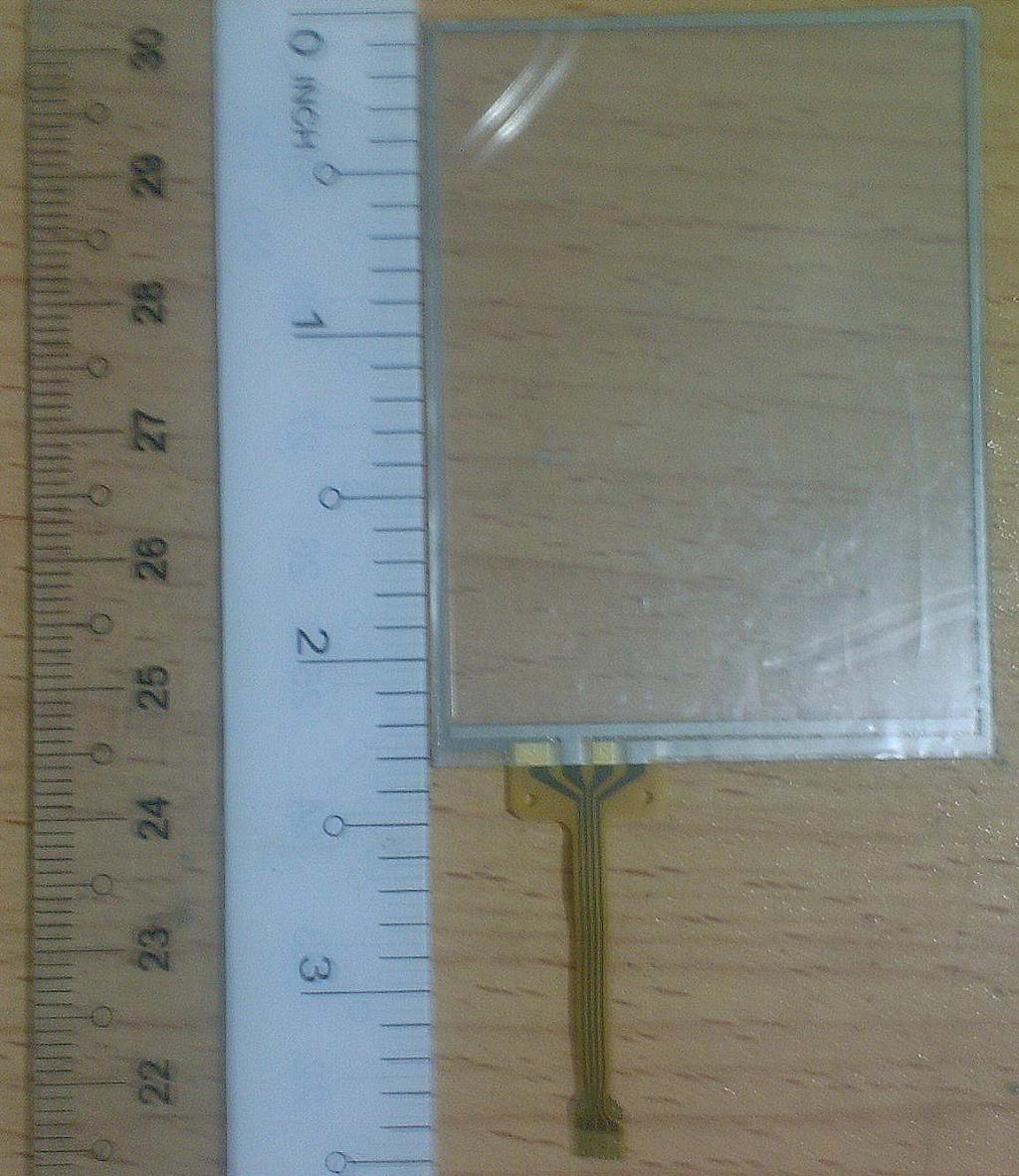

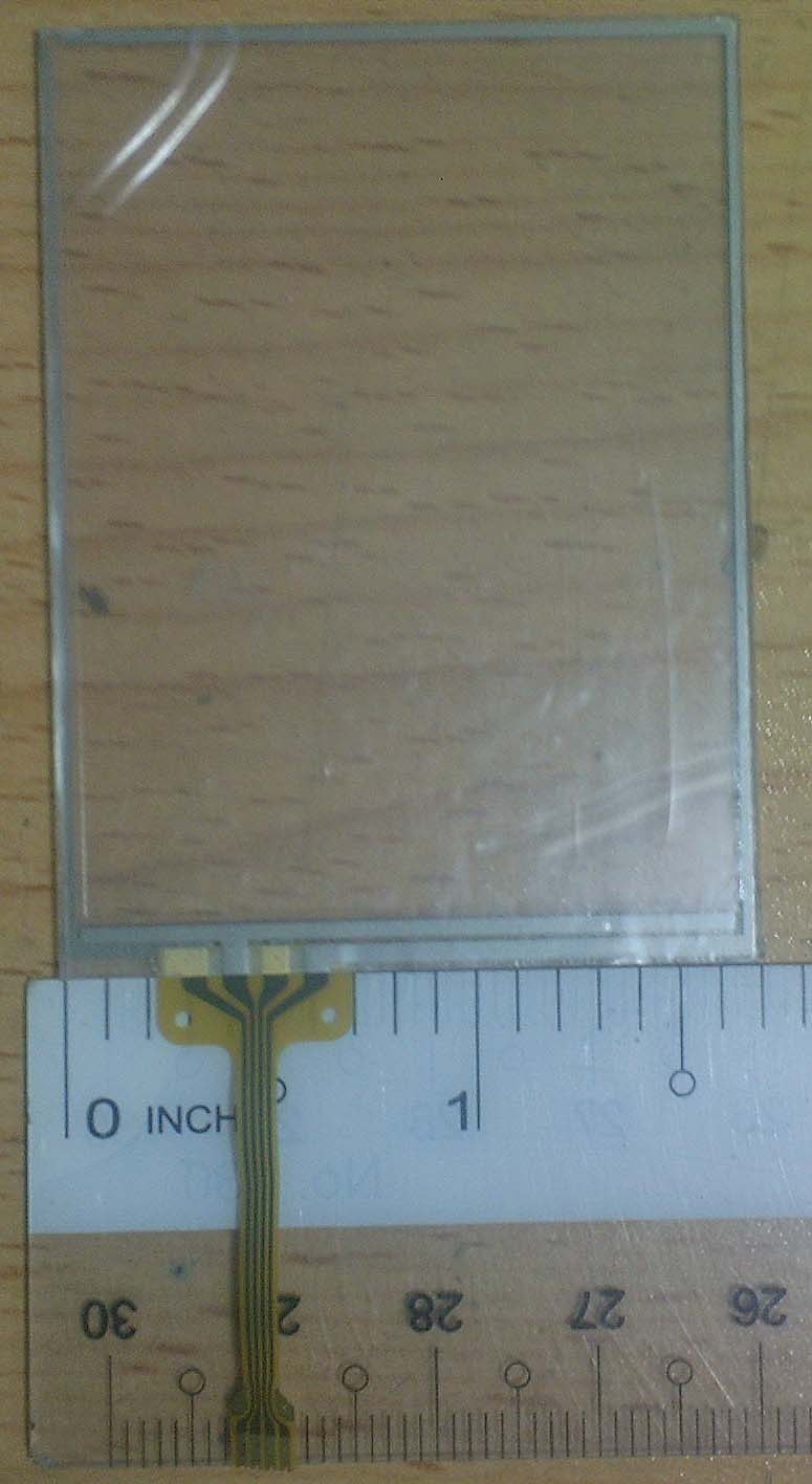

tui cũng có đọc tí tài liệu về con này rồi. thực ra cấu tạo của nó giống như là cầu phân áp thôi, độ phân giải của bàn phím này do người lập trình tạo ra, càng mịn thì lập trình càng mệt.
về Touch screens 4 dây:
gồm 2 tấm điện trở, trên mỗi tấm sẽ có 2 đường tiếp điện đối diện nhau và 2 tấm này sẽ được đặt chéo nhau (như trong datasheet)
khi muốn lấy tọa độ x: cấp điện áp vào x+ và x-, lúc đó trên tấm x sẽ tạo nên một trường phân áp theo chiều ngang, nếu bạn nhấn thì tại vị trí nhấn sẽ có tiếp xúc điện với tấm y, khi đó trên đầu y (y+ hoặc y-) sẽ có điện áp tại điểm nhấn --> lấy đưa về adc để đọc lấy điện áp. (lấy y+ hay y- gì cũng được, không nhất thiết phải là y+)
khi muốn lấy tọa độ y thì cũng tương tự: cấp điện vào y+ và y-, lấy tín hiệu ra ở x+ hoặc x-.
khi muốn lấy lực nhấn: cấp điện vào x và y ( x+ y+ ; x+ y-; x- y+; x- y-), giả sử cấp điện vào x+ y+, khi đó mạch phân áp sẽ bao gồm điện trở tấm x, tấm y và điện trở tại vị trí tiếp xúc nhấn. dựa vào hai giá trị đọc được ở trên nữa để tính ra lực nhấn (thông qua điện trở tại điểm nhấn). các bác có thể tìm datasheet của con ads7846 để xem thêm chỗ này.
lưu ý: khi đọc vị trí x thì cấp điện vào y và thả nổi tấm x. và ngược lại cho tấm y.

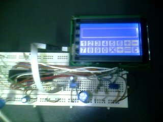

Em cũng mới mò cái này, cũng may là kiếm được tài liệu trên mạng nên nó cũng chạy, mặc dù không được như mấy cái điện thoại TQ, vẫn bị nhiễu do phần chuyển đổi A/D của con MEGA16 nhưng mà nói chung là nó chạy. Em gửi A.Note (Bascom AVR) em kiếm được, các bác cùng nghiên cứu thêm nha
em làm thử cái máy tính bỏ túiHướng dẫn cụ thể cho AVR tại đây :

su huynh phuc ơi. Cái LCD của anh khá to đấy. Anh cho em biết là mua ở đâu không. Giá luôn càng tốt. Cảm ơn anh nhiều. Mà nếu có LCD giao tiếp bằng I2C thì tuyệt vời luôn.Nguyên văn bởi phuc_07 Xem bài viếtEm cũng mới mò cái này, cũng may là kiếm được tài liệu trên mạng nên nó cũng chạy, mặc dù không được như mấy cái điện thoại TQ, vẫn bị nhiễu do phần chuyển đổi A/D của con MEGA16 nhưng mà nói chung là nó chạy. Em gửi A.Note (Bascom AVR) em kiếm được, các bác cùng nghiên cứu thêm nha
cái màn hình của mình chỉ là loại 128x64 thôi, mua ở Tương Lai giá một trăm mấy đó, còn tấm cảm ứng của điện thoại TQ thôi, giá mấy chục ngàn. cái hình test bên photobucket lỡ xóa mất rồi, mình up lại hình khác đây
Hãy nhấn vào nút "Cảm ơn" để em biết rằng em đã giúp được một ai đó.
