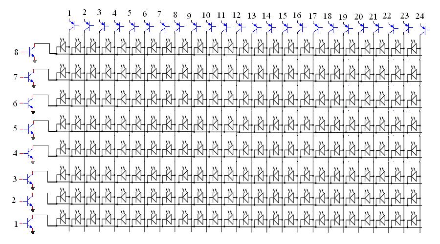

Về cơ bản bạn có thể dùng ULN2803 cho cột, transistor cho hàng. Việc chọn tran phụ thuộc vào số Led mà bạn sử dụng. Bạn cú tính tổng dòng các Led sử dụng tối đa trên 1 hàng để chọn Tran cho phù hợp là được.Nguyên văn bởi kisfull Xem bài viếtmấy bác cho em hỏi tí em đang định làm cái ma trận led 8x24 dùng con AT89c51 bác nào pro về quang báo thì cho em hỏi là em có thể dùng transistor để tăng dòng cho led được không em đã thấy ở chợ nhật tảo bán cái mạch in chỉ dùng transistor A1015 và C1815 thui mà đèn vẫn chạy sáng đều và đẹp lắm không biết mấy bác nghĩ thế nào hay bác nào có cái sơ đồ mạch nào dùng con ic khác để lái dòng cho led thì có thể post lên cho em xem với vì mới vào nghề nên chưa biết gì hết, mà nếu như có bác nào đã hướng dẫn rùi thì cho em sorry nhé vì luồng này nhiều quá rồi em đọc nhiều mệt quá nên hỏi mấy bác mong mấy bác thông cảm hjhj
mình cũng đang làm led ma trận 8x24 không biết sơ đồ này sai chỗ nào, anh em nào giúp với
,hình như thiếu con 2803 mà không biết nối vào đâu, thank ae
http://www.4shared.com/file/16239259...83e/MAIN3.html

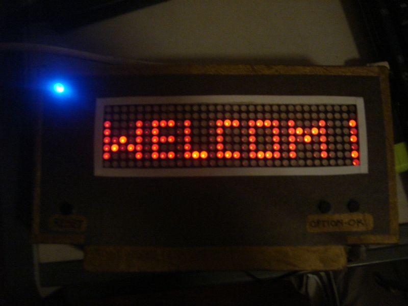

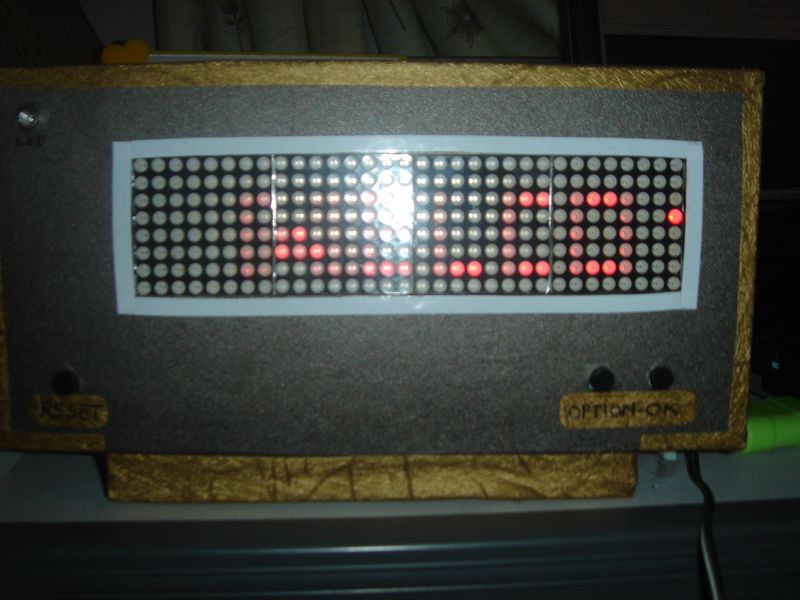

Hiện mình đã làm ngon phần giao tiếp 1modul led matris 16x40 rùi. Rất cool
Mình dùng VB thông qua mscomm32.ocx kết nối với cáp USB to COM, gửi mã ascii tới MCU. MCU nhận mã sẽ tra với bảng mã ascii trong flash--->rùi gộp từng ký tự của toàn bộ chuỗi msg vào 1 mảng. Còn phần hiệu ứng thì như bác nghaiha thui+ chạy nhảy nữa.
