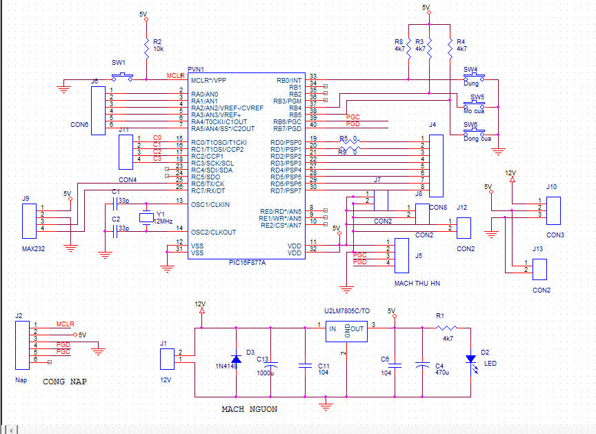

Tình hình là thế này: Khi em nối nguồn 12V vào mạch thông qua LM7805 thì ngõ ra đo được đúng 5V, chân vào của pic cũng đo được 5V. Nhưng khi cắm pic vào thì mạch không chạy, sau đó em thử cắm trực tiếp nguồn 5v cũng không chạy. Tuy nhiên khi em lấy nguồn vào cho pic thông qua mạch nạp burn-E thì mạch lại chạy. Các bác cho em hỏi nguyên nhân vì sao và cách khắc phục được không ạ. Đây là sơ đồ nguyên lý của mạch:
Giúp đỡ! Thắc mắc về nguồn cho pic16f877A
Chân MCLR nối với điện trở 10k nối lên nguồn 5v đó anh, mạch nguyên lý sao thì khi xuất qua mạch in nó như vậy, nhưng chả hiểu sao nó không hoạt động.Nguyên văn bởi duong_act Xem bài viếtKiểm tra chân MCLR đã kéo điện trở lên VDD chưa !
Ý tôi là bạn kiểm tra trên mạch thật đã có chưa, có vấn đề gì không, khi cấp nguồn 5V đo điện áp chân MCLR có đủ 5V không ?Nguyên văn bởi chotuivao Xem bài viếtChân MCLR nối với điện trở 10k nối lên nguồn 5v đó anh, mạch nguyên lý sao thì khi xuất qua mạch in nó như vậy, nhưng chả hiểu sao nó không hoạt động.
Chân MCLR mà 5V thì tèo làm sao?
Cái MCLR này theo dataSheet có mấy cách mắc lận. Nhưng thường thì nhà sản xuất bảo làm theo cách như hình dưới.
Cái mạch của e thì không hiểu luôn. Nguồn 5 V chuẩn, có tụ lọc hẳn hoi. E cắm testboard. Chỉ là bài bật tắt led đơn giản. Nhưng không thấy có dấu hiệu gì.
