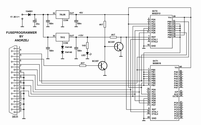

Reset fuse cho ATmega.
    Thêm áp 12V để lập trình lại fuse bit chứ có gì ghê gớm đâu !
    Không làm được thì mua mờ !
    mình cũng thử làm như vậy nhưng không được, mong bạn nói kỹ đi.

            Mạch bạn VA_HIEN tôi xem qua thấy ổn đó !Bạn nào cần có thể tận dụng sẵn file Orcad làm mạch cho nhanh .
            Sơ đồ sau cũng là 1 phương án đơn giản
              đây là trang web cũng nói về mạch đó !
              http://www.osepie.onicom.sk/progfun/info_p.htm
              Wa trang web mình nhận thấy nó hình như cỉi reset fuse cho AT902313 và AT90S8515 thôi mà hình như nó ứng dụng tron smart card thì phải . Chứ các con dòng Atmega thì không dùng được !
                  Chú thích cho rõ chút ( tìm ra trang này ko khó , seach tử khóa tôi đưa lên là ra )
                  cái link này nói về mạch nạp cho thẻ Fun tồn tại dưới 2 dạng IC rời và smartcard , dùng cái nào cũng được ( tuy 2 mà là 1 )
                  Các điểm hay của dạng mạch này là vừa fuse bit vừa nạp thẻ hay IC ngoài, cũng là mạch này nhưng dùng phần mềm khác có thể thành mạch nạp ISP cho AVR , hỗ trợ loại IC nào là do chương trình phần mềm ( kể cả loại ATmega chứ ko cứ gì 90S , đơn cử các bạn xem mạch nạp cho ATmega8 cũng na ná .Cái khác là có mạch cấp áp 12V để lập trình )

                      Tôi làm thử rồi nhưng nó cũng chẳng ăn thua gì.
                      • #26
                        Nguyên văn bởi help_avr
                        Hi
                        Nếu đèn led tại chân RDY/BSY sáng mà bạn vẫn không thành công thì phải xem lại mạch, ngược lại led RDY/BSY không sáng thì có khả năng là nó chưa vào được Parallel programming mode, theo tiến trình vào Parallel programming mode của Mega8 thì nguồn 5v phải được cấp trước, sau đó mới đưa 12v vào Reset, nhưng mà mạch và chương trình này thì 5v và 12v được cấp đồng thời (thông thường thì 12v có trước), nếu bạn mắc thêm tụ điện trên đường 5v hoặc 12v thì mọi chuyện có thể khác, chắc là bạn hiều tôi nói gì rồi phải không ?, tóm lại mạch và chương trình này không chủ động vào Parallel programming mode mà bạn phải can thiệp, cái này tôi biết trước rồi nhưng không nói ra vì để xem có ai phát hiện ra không. OK, giải pháp là sau khi cấp nguồn, bạn nối GND chân reset, để một lúc rồi nhã ra, nếu đèn Led sáng là ok có thể chạy chương trình, hoặc đầu tiên chỉ cấp 5v, khi bắt đầu chạy chương trình hãy nối 12v vào, nhưng mà dứt khoát đèn led phải sáng thì mới tiếp tục.

                          thank you very much !Tôi đã reset nó được rồi .Cắm cổng máy in ,mở chương trình rồi mới cấp nguồn .
