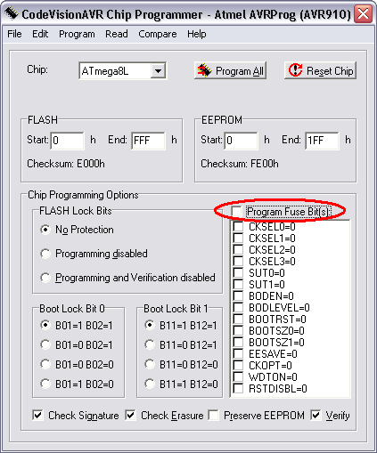

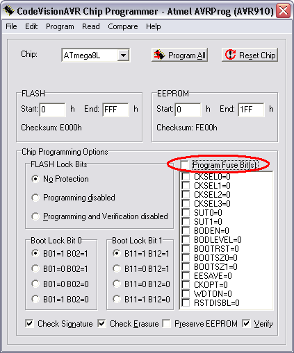

Bạn nạp ISP ở trên mạch của bạn?
Chíp ở trên mạch vẫn chạy bình thường? (có dấu hiệu thấy đang hoạt động)
Khi nạp ISP bạn có để ý đến fuse bit hay không?
Nếu fuse bit thì có chữa bệnh được không các bác.
Em không để ý gì cứ lế là chọn file xong program all thế là xong

Bạn nạp như thế có thể là set tất cả Fuse lên 1 tương ứng với việc dùng thạch anh ngoài. Tôi đã bị với con tiny2313, khi để TA trong dùng nạp rất ngon, phát nào ăn phát đó. Nhưng khi chuyển sang TA ngoài thì hơi khó nạp. Nhưng đó là với PONYPROG thôi. Còn với AVR910 USB thì không bị nữa. Còn với mega8 thì vô tư. Phát nào ăn phát đó.

Bạn nạp như thế có thể là set tất cả Fuse lên 1 tương ứng với việc dùng thạch anh ngoài. Tôi đã bị với con tiny2313, khi để TA trong dùng nạp rất ngon, phát nào ăn phát đó. Nhưng khi chuyển sang TA ngoài thì hơi khó nạp. Nhưng đó là với PONYPROG thôi. Còn với AVR910 USB thì không bị nữa. Còn với mega8 thì vô tư. Phát nào ăn phát đó.[/QUOTE]
Nhưng mà tôi nhớ khi nạp tôi không tick bất kỳ ô nào trong fuse với lại để mặc định hết, chỉ load file xong nhấn program all thế là tèo luôn. chả nhẽ không tick gì trong list fuse bit với lock mà program all nó cũng làm hết tất hay sao
Em thử con còn lại nhưng chi chon program /flash thì ok đọc và ghi lại vô tư các bác à.
Bác nói dùng thạch anh ngoài là được là đối với mạch isp hay nạp song song vậy. Vì đọc datasheet tui thấy nếu mà đã đặt fuse bit thì isp không đọc được mà.
Chết là phải rồi!
Vì mặch định CodeVisionAVR nó để các fuse đều là 1 chứ nó không đọc fuse từ chíp lên. Nêu bạn tích vào ô Program Fuse Bit(s) thì nó sẽ set tất cả các fuse lên 1. Điều này tương ứng với việc thiết lập chíp của bạn chạy ở thạch anh ngoài. Như thế đáng nhẽ nó vẫn nạp ISP bình thường. Trừ khi bạn không nạp trên mạch mà sử dụng một mạch nạp riêng không có thạch anh.

Các sư huynh giúp tui chút:
Tôi nhỡ tay set Fuse CKSEL(0000) với SUT(11) bây giờ mạch nạp không nhận ra được chip nữa (Chip tôi sử dụng AT8). vậy có cách nào khắc phục được không (đây là con 16PI những 23K cơ đấy) hết mất mấy bữa sáng của tôi đấy, tiếc quá đi mất.
