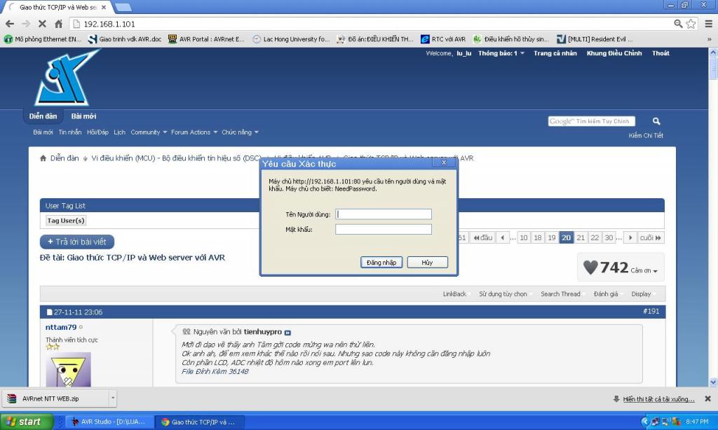

      Sao em đăng nhập với tk: admin và pass: 1234 nhưng không được?
      Thêm cái httpInit() vô file ntAVRnet.c thì báo war thế này:
      ../ntAVRnet.c:56: warning: implicit declaration of function 'httpInit'

                  Phần phụ lục: Hướng dẫn sửa lỗi đăng nhập
                  Trong file http.c, hàm httpDataIn có khai báo chuỗi prog_char Auth_str[]="Authorization";
                  Bạn chuyển chuỗi này ra đầu hàm dưới các #include
                        Có phải thế này không bác yamailuk??? Em làm rồi mà vẫn đăng nhập không được!
                        • cuối cùng cũng được. Nhưng cái đăng nhập cái hàm httpInit() mình để trong hàm main. đăng nhập được nhưng nó chỉ đăng nhập 1 lần khi tắt trang web vào lại lần nữa thì nó lại ko đòi pas nữa
                            Theo như bản của mình thì bình thường. Bạn xem lạ xem đã thêm httpInit(); trong hàm main chưa.
                            Nếu chưa bạn down code thầy gửi sửa lại xem
