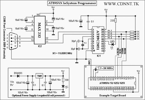

Các bác có thể hướng dẫn em làm mạch nạp cho VĐK họ này qua cổng usb đc không? Chả là cái laptop nó không có cổng com. Có mạch nguyên lý post lên cho e xem cũng đc. Rồi cả phần mềm nạp nữa... Giúp e với! E đam mê lắm
Mạch nạp cho VĐK họ 8051 qua cổng USB
Chú lên mạng search willar trong đó có sơ đồ nguyên lý, chip master file hex, chương trình nạp đều có đủ, bản này miễn phí, về vẽ lại cho đúng, đảm bảo chạy 100%, tốc độ nạp cực nhanhNguyên văn bởi byldk2010 Xem bài viếtCác bác có thể hướng dẫn em làm mạch nạp cho VĐK họ này qua cổng usb đc không? Chả là cái laptop nó không có cổng com. Có mạch nguyên lý post lên cho e xem cũng đc. Rồi cả phần mềm nạp nữa... Giúp e với! E đam mê lắm_--------------------------------------------------
Theo mình bạn nên dùng 89sxx vì dễ làm mạch nạp.Nguyên văn bởi byldk2010 Xem bài viếtCác bác có thể hướng dẫn em làm mạch nạp cho VĐK họ này qua cổng usb đc không? Chả là cái laptop nó không có cổng com. Có mạch nguyên lý post lên cho e xem cũng đc. Rồi cả phần mềm nạp nữa... Giúp e với! E đam mê lắm
Và bạn mua thêm dây cáp usb sang com là xong

con ic at89c2051 có pahỉ lập trình không bạnNguyên văn bởi minhthanh29 Xem bài viếtTheo mình bạn nên dùng 89sxx vì dễ làm mạch nạp.

Phải lập trình cho IC AT9c2051 bạn àh, trong mạch nạp này nó đóng vai trò chip master. Mạch này cũng có nhiều biến thể bạn àh, mình đã làm và nhiều lúc chạy cũng không được ổn định cho lắm.Nguyên văn bởi ninhhp93 Xem bài viếtcon ic at89c2051 có pahỉ lập trình không bạnVNATR Forum:
Bạn cho mình hỏi . file hex để đưa vào at89c2051 chỉ có 1 loại thôi đúng ko. tại mình xem trên mạng co nhiều file hex nạp cho con này lắm .nhưng ko biết co giông nhau ko . ko may nạp vào lại ko đúng với phần mền lại khong chạy dc . Đang tìm hiểu nên hỏi hơi ngây ngô 1 tý . hjhhjNguyên văn bởi minhthanh29 Xem bài viếtTheo mình bạn nên dùng 89sxx vì dễ làm mạch nạp.
