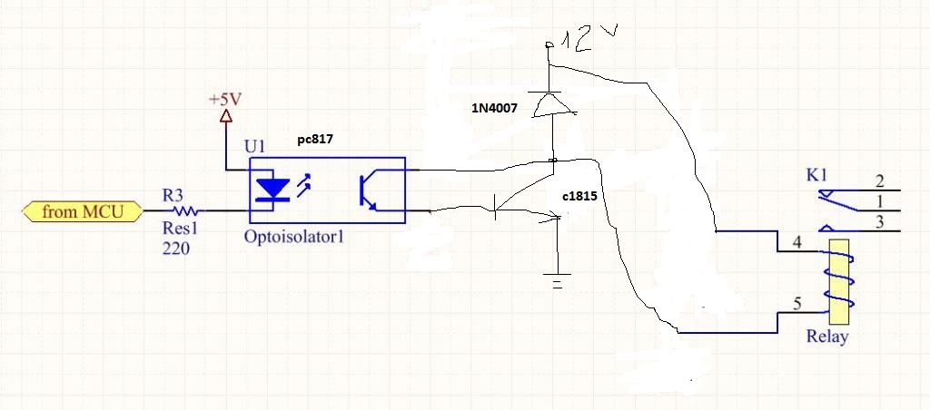

Cần giúp đỡ về mạch kích role dùng opto 817
Bạn không nối điện trở hạ dòng có khi hỏng luôn con tran trong opto rồi.Nguyên văn bởi toands Xem bài viếtem dùng vi dieu khiển 89c51 điều khiển đóng role thông qua con opto nhưng không chạy, mong a chị chỉ giúp với. Mạch của e thế này:
[ATTACH=CONFIG]48167[/ATTACH]
VDK đã hoạt động vì e test với led thì ok.
mong các anh chị giúp với vì e cần gấpTelephone number : 098H882372

vậy phải làm sao hả anh?. anh giúp e với vì e làm mãi mà k được. đây là sơ đồ mà e tìm được trên mạng anh ạ, e không biết nhiều về điện tử cho lắmNguyên văn bởi hieubangnb Xem bài viếtBạn không nối điện trở hạ dòng có khi hỏng luôn con tran trong opto rồi.|

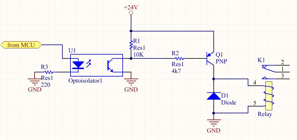

chân VDK và nguồn 5 V vẫn giữ nguyên hả anh? chỉ thay đổi ngõ ra của opto lên 12V là OK a?Nguyên văn bởi vuxuansyhut Xem bài viếtBạn mắc kiểu trên không chạy đâu. Mắc như sau nhé. Để ổn định bạn mắc thêm diode xả cho cuộn dây rơle.

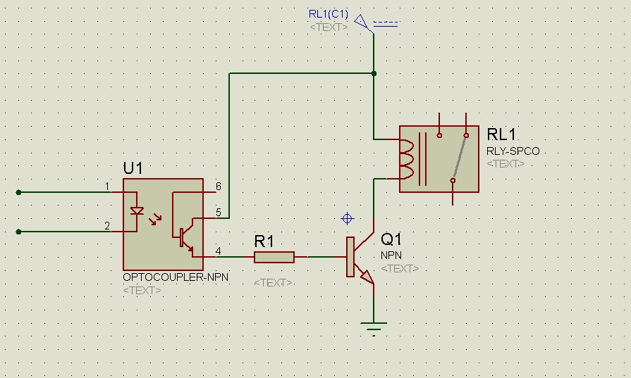

cho e hỏi thêm là e thấy có 2 cách mắc opto:
làm sao để mình biết VDK của mình lắp theo kiểu nào. e thì k biết nhiều về lạp trình. cái mạch này người khác cho e.nên thật sự chưa hiểu. mong anh thong cảm|
Bạn nên tra datasheet của con cách ly quang để xác định dòng cần thiết để đóng cách ly và dòng lớn nhất đầu ra mà cách ly chịu được để đệm tran từ đó tính ra các giá trị điện trở hạn dòng. Bạn dùng tran thuận hay ngược để đệm đều được tuy nhiên người ta hay dùng tran ngược như sơ đồ mình vẽ bên trên. 2 sơ đồ bạn đưa ra đều dùng ok. 1 sơ đồ khi bạn xuất 1 thì rơle đóng, 1 sơ đồ khi bạn xuất 0 thì rơle đóng.

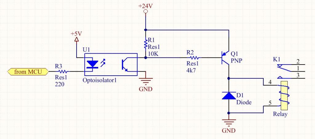

Bạn thử lại nhé,sao bạn không dùng relay 5v cho tiện không cần opto nữa nhớ phaỉ chuyến thành mức 1 nhé.Nguyên văn bởi toands Xem bài viếtmạch của e dùng mức 0.

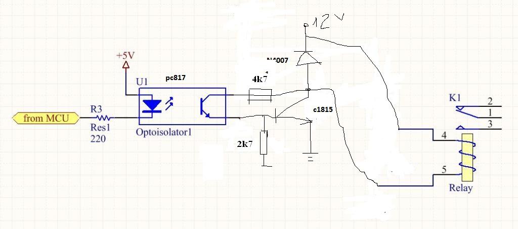

con diot mắc như vậy để chống làm hư BJT do cuộn hút role bạn ạ. e thấy ai cũng lắp thế chứ k có chiều ngược lạiNguyên văn bởi toanddt Xem bài viếtcái hình của bạn vẽ thì không thể chạy được vì mắc cái con diode bị ngược (có gì không đúng góp ý nha) sao bạn không mắc. còn mạch bạn ngõ ra mức 0 thì bạn dùng hình đầu tiên (trong 2 hình bạn đưa ra)|
mình thì không rõ cái này nhưng bạn mắc diode như thế thì nguồn 12v của bạn nó đến con diode nó chặn lại. thì con bjt làm gì có nguồn mà chạy. còn nếu làm như yêu cầu của bạn thì không cần con opto chỉ cần khi có ngõ ra của vdk có thì kích con bjt dẫn, bjt kích cho role , role đóng chuông là xong chứ bạn mắc con opto vào làm chi cho tốn tiền ( có gì sai góp ý cho mình nha)
