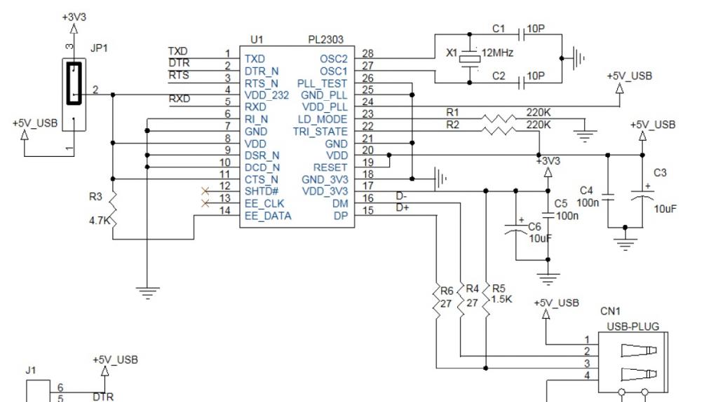

    Em định thiết kế mạch chuyển từ USB -> COM bằng con PL2303TA, đọc datasheet thì thấy nó khác với mấy dòng cũ như PL2303HX, PL2303HXA,... trong tay em thì có mạch sử dụng PL2303 ghép với 8051 không qua MAX232 nhưng không rõ là loại nào, liệu có thể áp dụng với PL2303TA được không.
    Nếu được, xin các anh, chị thiết kế dùm em cái mạch sử dụng PL2303TA này để dùng 2 chân TXD, RXD đưa thẳng vào 8051 mà không qua MAX232. Xin chân thành cảm ơn!
    Ở dưới đính kèm các file là datasheet của PL2303TA, và hình ảnh mạch PL2303 mà em đang giữ.

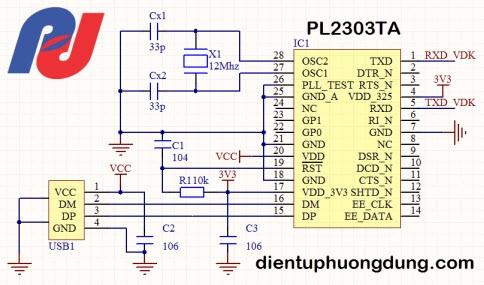

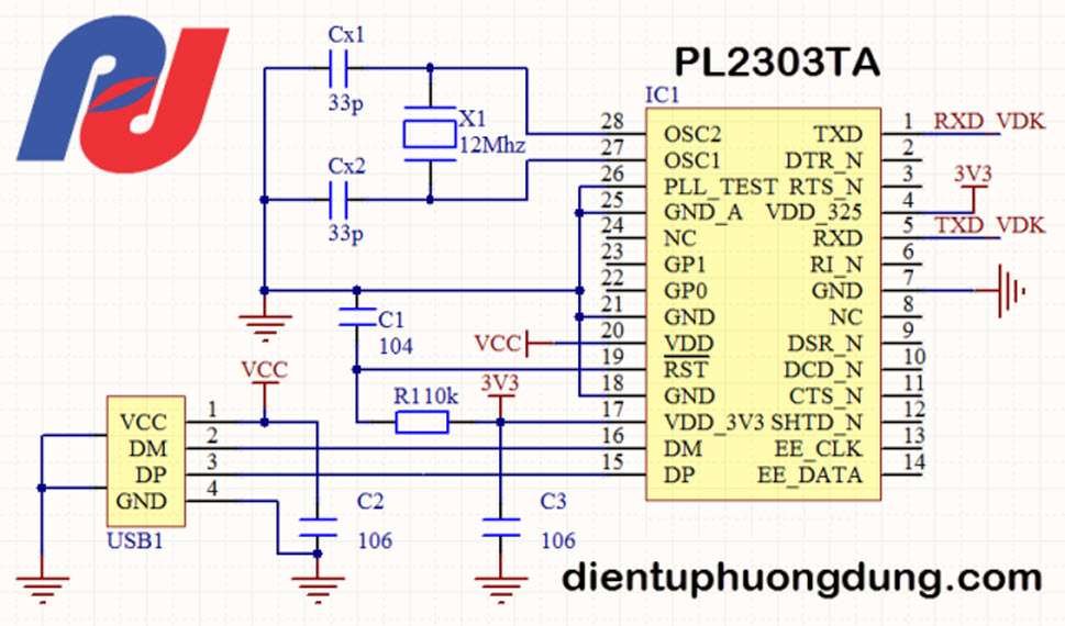

    PL2303TA là loại mới thay thế cho PL2303HX và PL2303HXA, đồng thời hỗ trợ WIN8. Sơ đồ mạch của PL2303TA có khác đôi chút với các sơ đồ trước đó (sơ đồ của bạn). Sơ đồ chi tiết bạn tham khảo tại đây.
    Nếu có thắc măc gì thì bạn liện hệ trực tiếp với mình.

      các bác cho e hỏi tý là: trong mạch nguồn cung cấp cho vdk và pl2303 có chung dc không. và nguồn của usb thì dùng thế nào. nếu dùng nguồn ngoài thì không sử dụng nguồn từ usb để trống đc không?? giúp e nha thanks các bác trước<< imail e la:: quangmanhvkhk@gmail.com >>>
      1+1=0 nhớ 1
        Nguồn cấp, bạn có thể dùng nguồn USB cấp cho toàn mạnh bình thường không vấn đề gì.
        Tuy nhiên khi sử dụng nguồn ngoài cần chú ý.
        - Nên để nguồn cho PL2303 là nguồn USB (khi cắm USB thì PL hoạt động), hoặc khi cắm USB thì có xung tác động chân RST của PL2303 là ok.

          bác cho e hỏi là nguồn 3.3v nay lấy ở đâu dc. trên pl2303 co chân nào xuất ra nguồn 3.3 v không
