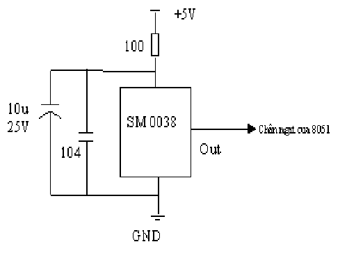

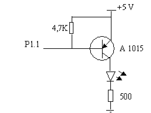

Mình đang làm bộ điều khiển từ xa sử dụng 8051. Dùng chân p1.1 phát xung rồi khuếch đại tín hiệu bằng bóng A1015 như hình vẽ. Tuy nhiên, khoảng cách truyền chỉ khoảng 1m, nếu tăng khoảng cách thì bên thu không nhận được.Mong các bạn giúp đỡ.

Nhưng mạch thu của mình đã chống nhiễu như sơ đồ. Dùng mạch Darlington làm gì nữa.Nguyên văn bởi HPECOM Xem bài viếtNên thay trở 500 = 270
Phần thu nên mắc darlington và kèm tụ lọc nhiễu.

Con ic thi hồng ngoại đóng vai trò rất quan trọng trong trường hợp này. Bạn phải test nó trước. Bạn cấp nguồn, ngõ ra nối một con led qua trở 330 lên nguồn, nếu chưa có tín hiệu phát nào cả mà con led cứ chớp tía lia thì tốt nhất bạn quăng con ic thu đó đi. Chỉ khi nào bạn tìm được con thu mà thỉnh thoảng chớp nhẹ một cái thì mới nói đến chuyện làm tiếp. Vì khi nhiễu như vậy thì bạn chỉ thu được một hai met thôi. Con thu tốt phản ứng rất nhạy với các tín hiệu từ các remote bất kì.
Con ic thu này thu tần số có thể là 36-38khz, bạn nên dùng một cổng and, chân data vào là một, chân vào còn lại bạn cho sóng vuông tần số 36khz vào, có thể từ chân T2( p1.1) hoặc từ một bộ phát xung vuông bất kì nào đó. Ngõ ra bạn kích transitor. Mà theo tôi con a1015 không đủ dòng cấp đâu, bạn nên dùng 2n2222, còn điện trở thì tui xài 68ohm thôi, dòng qua led hồng ngoại là 100ma, áp rơi 2v. Tui đã làm với 5 con led phát, tầm xa thu được khoãng 25m. Còn khi kết hợp kính lúp thu phát thì...nhà tui không đủ chỗ để thử đến khi nào nó không nhận được.

Bạn dtvn nè, trong cái mail tui trả lời cho bạn tui quên nói một đặc điểm quan trọng trong khi dùng bộ nhận hồng ngoại 3 chân. Con này rất nhạy với tần số từ 36-38 khz, nhưng nếu phát thuần túy sóng hồng ngoại ở tần số này thì nó chỉ xuống mức 0 trong khoảng vài chục ms thôi( tui không đo được chính xác). Bạn phải truyền liên tục trong 85ms thì bạn phải dùng tiếp một sóng mang khác, đại khái là thế này:
Sóng cơ bản là 38khz bạn tạo ra, phải tạo thêm một sóng nửa có tần số từ 100hz đến 1khz. Hai sóng này and nhau cho ra sóng mang.
Chân data bạn cho and với sóng mang này, như vậy bạn có thể phát tín hiệu lâu hơn 85ms nhiều.
Hoặc bạn có thể mã hóa data trong khoảng 1-10ms và cho and với sóng mang 38khz, như vậy đầu thu mới nhận được, nếu data của bạn tới 85ms ở cùng mức thì không chắc nó thu được đâu.
Còn dòng qua led 100ma không việc gì phải lo đâu, con led thường còn chịu được nữa mà( tất nhiên là quá tải ngắn hạn và tuổi thọ led giảm). Còn led hồng ngoại thì nó được thiết kế làm việc ở dòng cỡ đó mà.
