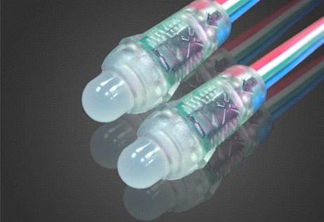

Cách này chỉ để cho tất cả các led có màu giống nhau mà không bị loạn thôi. Còn bạn muốn lập trình từng màu thì chịu. Mua led RGB về mà điều khiển thôi.
led 7 màu
vay de dk rgb bang cach nao? co dung giai ma mau k?Nguyên văn bởi fireman Xem bài viếtCách này chỉ để cho tất cả các led có màu giống nhau mà không bị loạn thôi. Còn bạn muốn lập trình từng màu thì chịu. Mua led RGB về mà điều khiển thôi.
hình như bạn ko hiểu về RGB thì phải. Mình đã nó nó có 4 chân, 1 chân chung. Nói tóm lại nó gồm 1 con led đỏ, 1 con led xanh lá, 1 con led xanh dương đấu chung 1 chân rồi được đóng gói dưới dạng 1 con led có 4 chân. Bạn chỉ việc cấp nguồn riêng biệt cho cho các chân riêng của từng màu thôi. Còn về lập trình chỉ cũng chỉ y như lập trình cho 3 con LED 3 màu riêng biệt thôi. Thích cho màu nào sáng thì cho.Nguyên văn bởi cd49dt1 Xem bài viếtvay de dk rgb bang cach nao? co dung giai ma mau k?

Em chưa làm về loại led này nên nghe các bác thảo luận mà vẫn chưa hiểu chỗ: led 7 màu mà sao RGB thì chỉ có 1 con led đỏ, 1 con led xanh lá, 1 con led xanh dương thôi?Nguyên văn bởi chung1608 Xem bài viếthình như bạn ko hiểu về RGB thì phải. Mình đã nó nó có 4 chân, 1 chân chung. Nói tóm lại nó gồm 1 con led đỏ, 1 con led xanh lá, 1 con led xanh dương đấu chung 1 chân rồi được đóng gói dưới dạng 1 con led có 4 chân. Bạn chỉ việc cấp nguồn riêng biệt cho cho các chân riêng của từng màu thôi. Còn về lập trình chỉ cũng chỉ y như lập trình cho 3 con LED 3 màu riêng biệt thôi. Thích cho màu nào sáng thì cho.

Mới chỉ có 3 màu mà.
từ 3 màu cơ bản đó pha ra các màu khác đừng nói 7 màu mà là full màu cũng được, ví dụ màu đỏ + xanh dương = tímNguyên văn bởi n.hoangbak Xem bài viếtEm chưa làm về loại led này nên nghe các bác thảo luận mà vẫn chưa hiểu chỗ: led 7 màu mà sao RGB thì chỉ có 1 con led đỏ, 1 con led xanh lá, 1 con led xanh dương thôi?

sao bác không nói luôn cho bác ấy thực tế làm thế nào để pha ra các màu?Nguyên văn bởi quoc27 Xem bài viếttừ 3 màu cơ bản đó pha ra các màu khác đừng nói 7 màu mà là full màu cũng được, ví dụ màu đỏ + xanh dương = tím
thì thực tế đó bạn. 1 chân dương nối chung luôn được cấp +5v, bây h muốn led nào sáng chỉ cho chân (-) của led đấy xuống mức 0 là ok.Nguyên văn bởi gagafayfay Xem bài viếtsao bác không nói luôn cho bác ấy thực tế làm thế nào để pha ra các màu?

Các pák đang hiểu sai ý chủ thớt kià,con mà chủ thớt mua là loại led rgb có kèm theo ic điều khiển rồi.con ic này nhận lệch từ cpu để trộn mầu trên led rgb vì thế các led sáng các mầu khác nhau trong 1 thời điển dc(led này gần giống loại led full clor làm màn ảnh rộng)mạch nạp rom Bùa giao tiếp USB giá 350k - 25Q80 giá 15k...

3X3X3 RGB LED Cube PIC - YouTube ng ta điều khiển led rgb như này cơ mà nhưng em thấy hình như loại này là led 2 chân mà.ko hiểu ng ta đk kiểu gì dcTổng thống + điện = Ăn mày + điện = die => Tổng thống = ăn mày
4 chân đó bạn à, theo đường link người ta dẫn mà down mạch nguyên lý về xemNguyên văn bởi hoangthuanhd Xem bài viết3X3X3 RGB LED Cube PIC - YouTube ng ta điều khiển led rgb như này cơ mà nhưng em thấy hình như loại này là led 2 chân mà.ko hiểu ng ta đk kiểu gì dc
mua 1 bóng led mà có kèm "IC" điều khiển nhận lệnh từ "CPU" , giá nhiu vậy bạn đoán xemNguyên văn bởi chuvanbinhpt Xem bài viếtCác pák đang hiểu sai ý chủ thớt kià,con mà chủ thớt mua là loại led rgb có kèm theo ic điều khiển rồi.con ic này nhận lệch từ cpu để trộn mầu trên led rgb vì thế các led sáng các mầu khác nhau trong 1 thời điển dc(led này gần giống loại led full clor làm màn ảnh rộng)
8 > 10k tuỳ loạiNguyên văn bởi chung1608 Xem bài viếtmua 1 bóng led mà có kèm "IC" điều khiển nhận lệnh từ "CPU" , giá nhiu vậy bạn đoán xemQUẢNG CÁO
