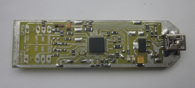

                          Lôi được trong đống đồ ra có cái ảnh post lên thêm cho nó sinh động ! Tổng thiệt hại khoảng gần 70k + 30 -40p ngồi lắp ráp !
Name:	IMG_0216 [640x480].JPG
                          Mạch DIY = bàn là , hình thức hơi cùi bắp ... ( đồ tự chế Chủ yếu là nạp được !!!, giá rẻ )

                            thử cái này xem , in bằng bull zip pdf ( đã mirror ) ( có thể sài bằng bàn là ) --- Bản này là bản mình đã chỉnh sang dùng con ổn áp 1117 đó ( xem hình bài mình ở trên )
                            ST_Linc Clone_mini.lay6.zip
                            Cần in overlay hay bản của ITX thì cho ý kiến !

                              cái nào cũng được bác ạ .Bản của bác in vào giấy A ? vậy em mở file pdf lên chỉnh 100% mà sao nó bé quá vậy ,dù sao cũng thank bác
                              • #30
                                Nguyên văn bởi khonggioihan Xem bài viết
                                thì mạch nó bé nên nó bé , kích thước tỉ lệ 1:1 đó ...cứ thế mà in ra !
