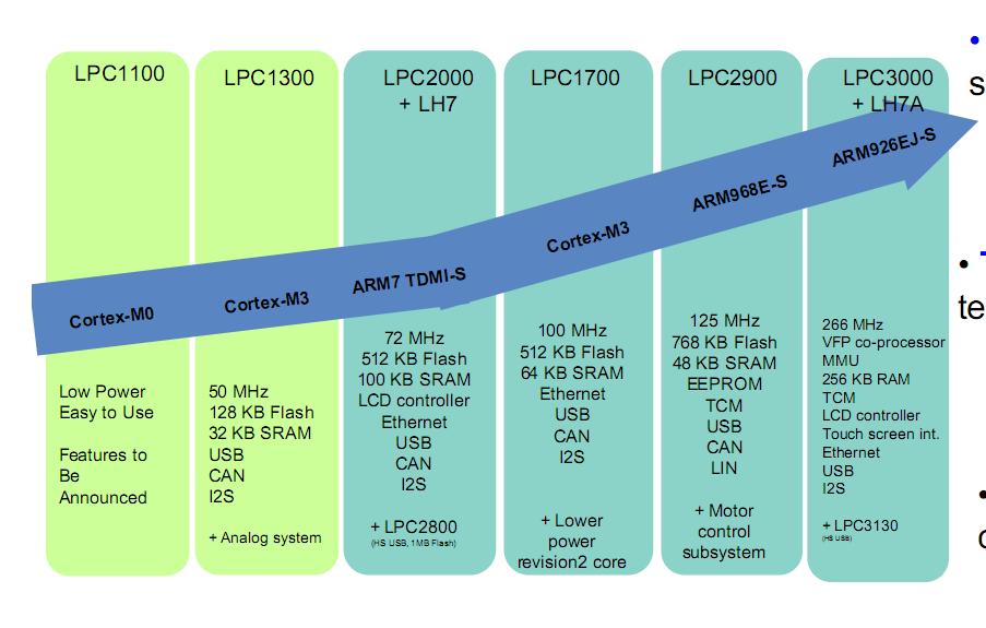

                    Con S3C24x0 của SAMSUNG chắc là ARM9 ah? Mấy dòng ARM cortex M3 (512K Flahs) hiện nay đều rẻ hơn 7usd...
                    .Ah, còn về ý kiến của bác ARM7TDMI về dòng cortex, mình gửi kèm cái hình để tăng thêm tính thuyết phục, mặc dù không thể tuyệt đối đúng đựoc là ARM cortex hơn ARM7 và thua ARM9 nhưng đại loại là như thế, chứ mình đâu dám nói bừa

                      Nói chung đối với ứng dụng nhỏ thì Cortext Mx chiếm ưu thế mạnh. Tuy nhiên các bác nên thể hiện tính ưu việt của dòng này, ví dụ như giới thiệu tool hỗ trợ, demo... Hy vọng dòng này sẽ chiếm lĩnh thị trường VN trong tương lai.

                        Ý mình là pác nên nói rõ dòng ARM Cortex nào pác đang so sánh với ARM7 & ARM9. Theo mình thì nhận định của pác chỉ đúng khi pác so sánh dòng ARM Cortex Mx với ARM7 & ARM9.
